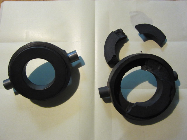

Gisteren de koppeling van mijn B die vreemde geluiden maakte gedemonteerd: het koollager lag in stukken uiteen en de veertjes om de gaffel heen zaten ook al los. :( Aan de dikte van het restant aan kool kon je zien dat het géén slijtage kwestie was, net als dat voor de koppelingsschijf gold, zaten er potentieel nog vele tienduizenden kilometers in. Aangezien ik toch de drukgroep + schijf nieuw had aangeschaft, heb ik toch maar alles in één keer vernieuwd en nog zo wat zaken rond de koppeling meegepakt (zoals een nieuwe slang, een pittig karweitje :o ).
Mijn vraag is of dit vaker bij de MGB's van onze onze clubleden voor komt en zo ja of we het koollager in het vervolg niet gewoon moeten vergeten. We kunnen immers het zwaardere rollerlager van MOSS (slechts 34€ netto) toepassen. Dat zit er bij mij nu ook in. Een gerust gevoel 8-)

Links het nieuwe, rechts het kapotte lager

Volgens Coen Kymmel was het rollerlager dat ik nu bij MOSS had gekocht anders dan eerdere types: er zit tegenwoordig een dun, in metalen ringconstructie omvat koollager op en pas daarachter begint het kogellager. Vroeger greep het rollerlager met een metalen constructie direct op de de drukgroep aan en daar ging het volgens hem vaak mee mis. Vandaar dat hij beide soorten lagers wel te snel heeft zien slijten. Had jouw rollerlager de oude of de nieuwe constructie met die dunne koolring :?:
Terugtrekveer op de gaffel/pen/clevis combi zou niet nodig hoeven zijn, mits de mastercylinder wel helemaal vrijkomt natuurlijk en dat gaat fout als de terugtrekveer op het koppelingspedaal ontbreekt of gebroken is. Veel MG-bezitters letten daar niet op (er gaat altijd zo'n veer in de reserveonderdelen set mee) :idea: Op dit moment komt de drukring met los pedaal helemaal vrij en is er een -overigens geringe- vrije slag op de gaffel.
Overigens was mijn MOSS rollager op de mm nauwkeurig even diep als het koollager (van aandrukvlak tot ring gemeten). En zij bevelen dit lager ook aan bij het gebruik van uprated clutch sets voor ralley en race gebruik.
Ben benieuwd naar andere ervaringen, alleen mijn eerste drie (12-18pk) 2CV's en de B kennen kooldruklagers. Alle onze latere Citroëns vanaf de 60pk GS tot aan de 130pk C5 hadden rollagers en onze huidige SAXO dus ook.
NB Opvallend was dus wel dat dit gebroken koollager van me nog een vrij dikke laag over had, volgens Haynes komen (of kwamen) tot op de metalen ring opgesleten lagers regelmatig voor. Bij mij ging de schijf er altijd eerder aan (de 50.000 km werd nooit gehaald, ondanks de vakanties van 5000km per stuk in die jaren). Een defecte drukgroep heb ik nooit meegemaakt.

Steef, bovenop in het plaatje "opengebroken" lijkt het of er een ring is waar wellicht ooit wat anders zat. Dat die ring niet naar binnen is gebogen kan door de slijtage tegen de drukgroep komen. Ik verwacht overigens dat die koollaag als die er wèl in gezeten heeft gewoon versneld weg slijt zodra het rollerlager vastloopt. Want die koollaag is véél dunner dan die van het klassieke koollager. En dan molt die dan overblijvende stalen ring de ook stalen aandrukplaat van de drukgroep, iets dat als metaal op metaal een gillend geluid zal geven en de motor fors afremmen. Kortom met de koolring erin zal het vastlopen van de kogels pas na het weg zijn van de kool merkbaar worden, zit die er niet in dan heb je gelijk problemen (dit laatste is de door Coen beschreven situatie). :idea:
Nog een aanvulling op je eerdere bericht: die aandrukveer in de slave cylinder houdt via een kunststof plaatje de seal vlak tegen de piston aan, zodat die niet kantelt, maar is niet sterk genoeg om de gaffel stevig aan te drukken. De rubberen mof, waar de gaffel doorheen gaat levert al meer weerstand op dan dat veertje op kan leveren! Continue druk op deze slave en de drukgroep moet net zo vermeden worden als dat bij de calipers van de remsystemen vóór het geval is. Dat is het voordeel van hydraulische oplossingen, zij stellen automatisch net zo veel vrij als nodig is, maar ook niets meer. Werken de master cylinders qua terugloop niet meer goed, krijg je een versleten druklager en hete remschijven (zie hierover een eerdere post). Bij de koppelingsmaster raakt wel eens het terugloopgaatje voor het ontkoppelen verstopt, geeft hij geen druk is de seal defect en/of loopt de vloeistof er niet meer in :!:
Natuurlijk bewaar ik de koolring uit mijn combi-aankoop op nieuwe drukgroep, schijf + lager goed. En ook de oude drukgroep + schijf natuurlijk, daar was nog weinig slijtage op. Mocht jouw verschijnsel ook bij mij optreden kan ik zonder nieuw aanschaf weer iets werkends opbouwen. Motoren uit- en intakelen is zeker niet mijn favoriete bezigheid, maar er is mee te leven :(
