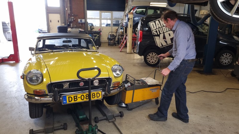

In het verlengde van mijn eerste post: als garagebedrijven het over dynamisch balanceren hebben, maskeren ze vaak dat ze die balancering op een aparte machine uitvoeren, NIET op de al gemonteerde wielen voor. Ik merkte dat gisteren bij iemand in de familie die balancering van de wielen op een Volkswagen cabrio met RWD aan Kwikfit wilde overlaten en ik dynamisch balanceren Googlede: kortom dat was niet wat ik bedoelde. En nog erger als die balancering plaats voindt op het centrale gat dat meestal off centre zit! Op de boutgaten op de externe machine is wel het minimum voor een redelijke balancering (op/neer en links/rechts). Mijn bandenman in Vlaardingen, Willem van Dorland daar balanceert -als énige in NL?- nog zo mijn B (die heeft hij als RBB zelf ook staan) met gemonteerde wielen. Het balanceerapparaat ervoor heeft hij nog. Vele garages hebben die apparatuur al jaren geleden bij het grootvuil of Avalex gezet, wie doet immers nog RWD wagens? Video's bijvoegen kan hier niet, maar foto's wel, dus bij deze van mijn laatste keer bij Willem
Willem bezig met dynamisch balanceren
Nogmaals veel succes.... :-D on

Naast de firma in Vlaardingen heeft ook mijn bandenleverancier Rentmeester in Riel (net onder Tilburg ) doet ook vele andere automotive werkzaamheden - nog steeds een z.g "schooter" voor dynamisch op de auto te balanceren. Gr Jan Wijnen

Goed om te weten, Jan, mijn aanbeveling heeft hij meteen.
Naam is scooter neem ik aan. Dan moet je ook nog iemand hebben die hem weet te bedienen. Mijn Willem heeft één medewerker het ook geleerd, maar dat beklijft niet. Soms zie je zo'n "scooter" wel eens ergens tweedehands goedkoop aangeboden, maar je moet er als amateur/ monteur maar de ruimte voor hebben!
Overigens: na mijn wisseling van bandentype een aantal jaren terug heb ik alle wielen eens op één van de voornaven laten draaien en de minst slingerende wielen uitgezocht voor een montage aan de voorkant, met de meer slingerende aan de achterkant. Rostyle wielen staan overigens bekend om hun slingeringen en bedrijven die daar apparatuur voor hebben om dat bij te buigen zijn schaars, ik zou zelf niet weten waar in Nederland ze te vinden zijn.
