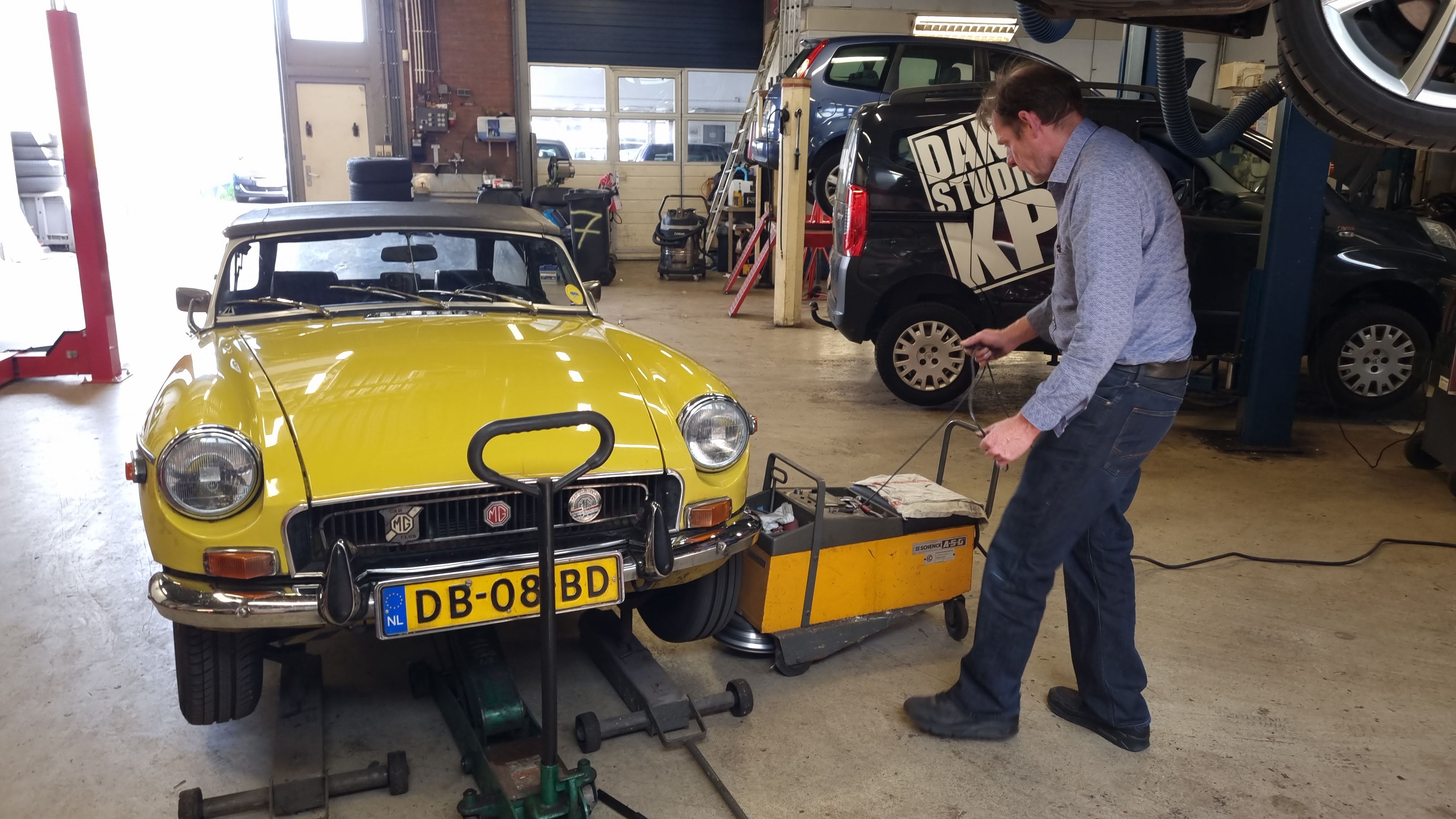

In het verlengde van mijn eerste post: als garagebedrijven het over dynamisch balanceren hebben, maskeren ze vaak dat ze die balancering op een aparte machine uitvoeren, NIET op de al gemonteerde wielen voor. Ik merkte dat gisteren bij iemand in de familie die balancering van de wielen op een Volkswagen cabrio met RWD aan Kwikfit wilde overlaten en ik dynamisch balanceren Googlede: kortom dat was niet wat ik bedoelde. En nog erger als die balancering plaats voindt op het centrale gat dat meestal off centre zit! Op de boutgaten op de externe machine is wel het minimum voor een redelijke balancering (op/neer en links/rechts). Mijn bandenman in Vlaardingen, Willem van Dorland daar balanceert -als énige in NL?- nog zo mijn B (die heeft hij als RBB zelf ook staan) met gemonteerde wielen. Het balanceerapparaat ervoor heeft hij nog. Vele garages hebben die apparatuur al jaren geleden bij het grootvuil of Avalex gezet, wie doet immers nog RWD wagens? Video's bijvoegen kan hier niet, maar foto's wel, dus bij deze van mijn laatste keer bij Willem
- Willem bezig met dynamisch balanceren
