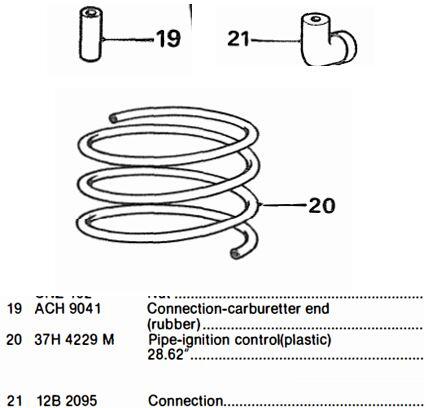

Zou ik niet weten, wel dat de hard plastic verbindingsstukken (met aan de eindes rubberen koppelstukjes) een interne diameter van 1,5 mm hebben.
MOSS Europe en andere onderdelen leveranciers verkopen die nog steeds en ze zitten dan ook mijn latere B met HIF's (deels in Engels)
Het spreekt vanzelf dat de inwendige diameter van het pijpje op de HS4 carb een andere diameter kan hebben, ik weet dat sommigen die een ombouw van HS of HIF carbs naar één met een vacuumaansluiting uitvoeren, daar een stukje metalen remleiding voor gebruiken. Maar daar is de interne diameter nauweljks van belang, samen met de rubberen koppelstukjes maken die dus maar een zeer klein deel van het traject uit, het grootste deel is in dat hard plastic stuk

Ooit was mijn B daar mee uitgerust, maar bij de ombouw van HIF's naar ported vacuum heb ik die door die harde verbinding vervangen. Rubber wordt op den duur poreus en dan wekt dat systeem niet goed meer*). Met de hardplastic verbinding heb je daar nooit last van. Zie ook
Zoals verkocht door MOSS E
BH_vac line-ends.JPG (22.91 KiB) 598 keer bekeken

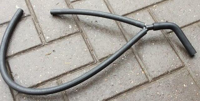

Inclusief Y piece to side cover
