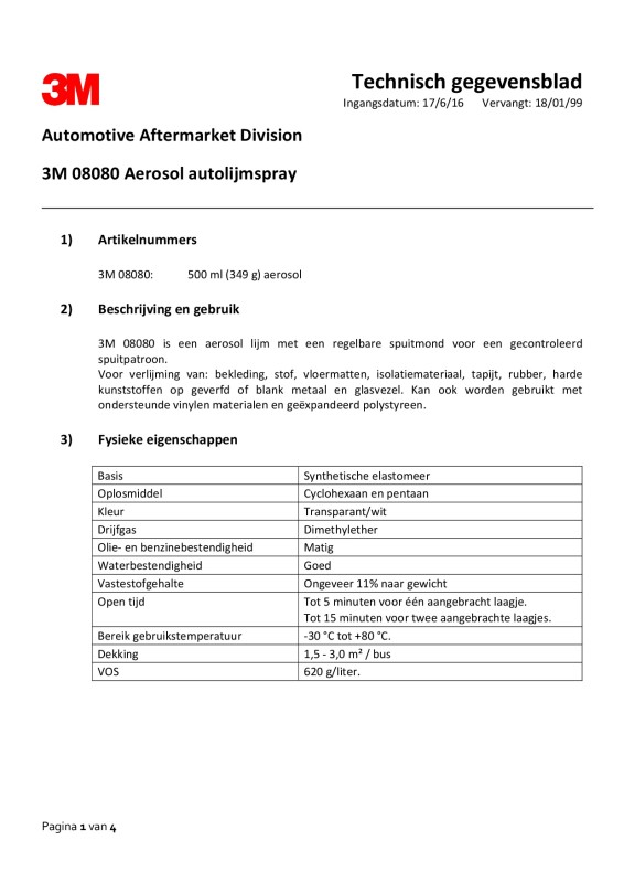

Zie ook deze eerste pagina van de folder over een 3M spray voor het verlijmen van o.a. dit soort stoelhoezen en andere auto onderdelen die ik zelf gebruikt heb:
eerste pagina van een 3M product
