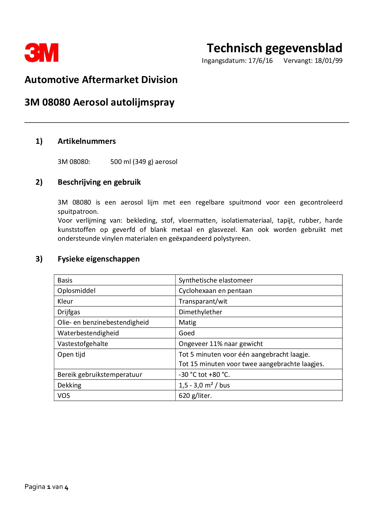

3M is ook een bekende fabrikant voor lijmspray in diverse versies, op eBay kan je ze wel vinden. Bisontix is dikker en daardoor m.i. lastiger aan te brengen
Ik heb een hittebestendige versie van 3M in een spraycan gebruikt voor onder de motorkap: eerst apart op de bekleding en de kap en dan het papier ertussen uit. Verschuiving is daarna niet meer mogelijk, iets dat misschien met die Bisontix nog even wel mogelijk is? Bij Bisonkit is dat laatste overigens ook onmogelijk.

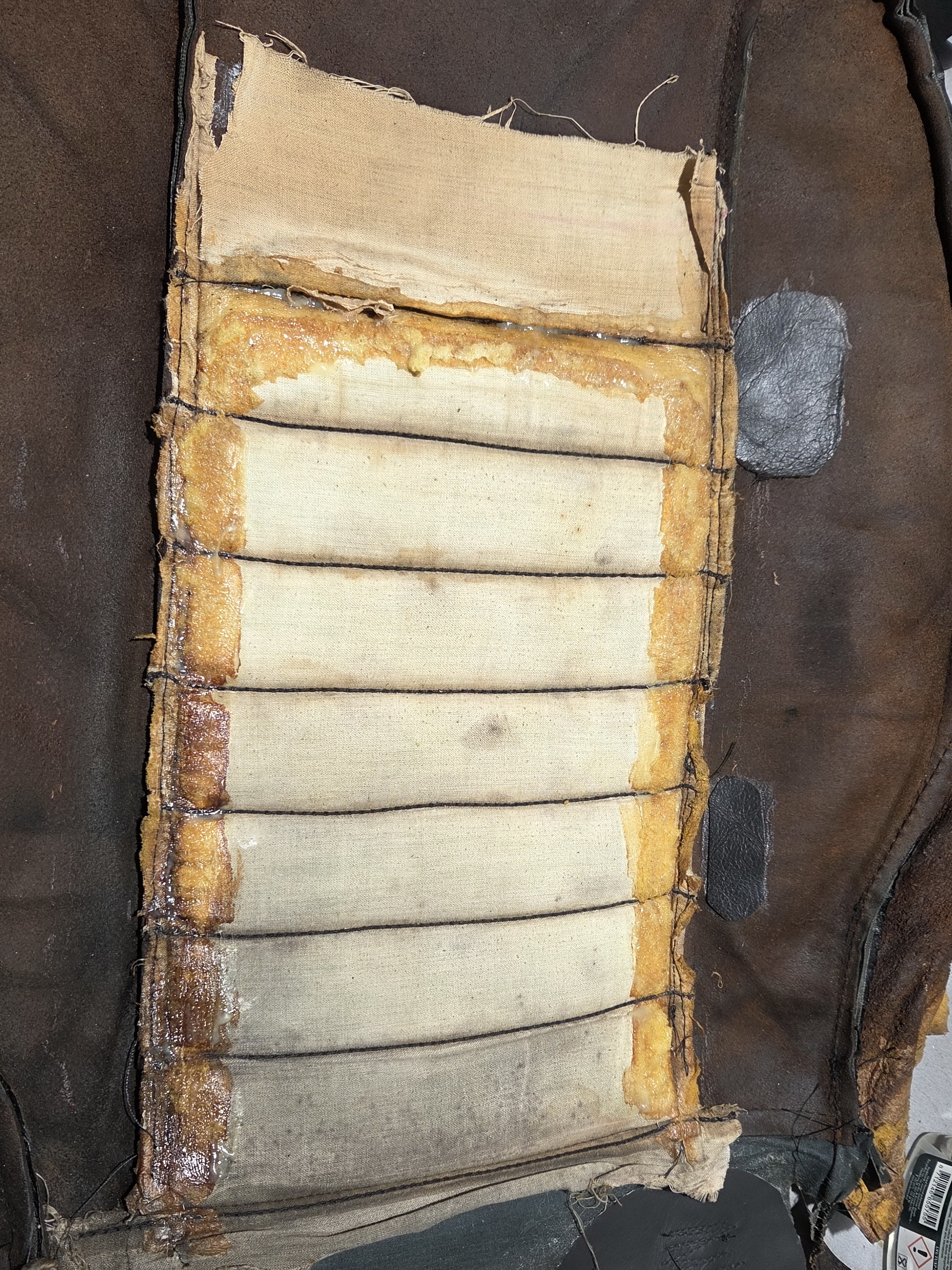

Volgens mij is de raad van Hans Geertse de beste.
Het is namelijk niet de bedoeling dat je het hele oppervlak van de stoelbekleding op het kussen verlijmt, het zaakje moet kunnen bewegen.
Wanneer je de bestaande bekleding terug plaats kun je zien waar de oorspronkelijke bekleders verlijmden
gebruik dat patroon.
Wel is de raad van Don belangrijk dat je spanbanden of het zogenaamde diafragma,afhankelijk va bouwjaar strak is.
bekleding scheurt of rekt te veel door een te slappe ondergrond

Als je een nieuwe hoes over het rug gedeelte wil schuiven, bekleed dan de foam met dun plastic. De hoes schuift dan door het gladde plastic gemakkelijk op zijn plaats. Het gedeelte waar de lijm aangebracht moet worden[zie foto] vrijhouden van plastic. De fabriek deed het ook zo.

Zie ook deze eerste pagina van de folder over een 3M spray voor het verlijmen van o.a. dit soort stoelhoezen en andere auto onderdelen die ik zelf gebruikt heb:
eerste pagina van een 3M product
