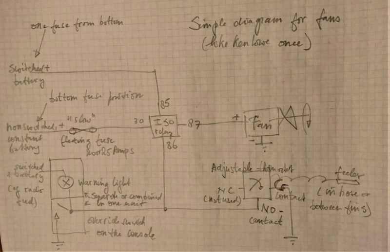

Zelf heb ik altijd de voedingen richting de relais van mijn electrische fans vanaf de onderste, ongezekerde zekeringspositie aangesloten, ik heb elke voedingskabel naar één van de fans van een eigen "zwevende" zekering van 20 Amp aangesloten. Inmiddels is dat dus alleen voor die grote Kenlowe blower het geval. Wel altijd een zgn "traag" zekeringstype gekozen, want de startup stroom bij een stilstaande DC motor piekt behoorlijk, BL gebruikte daar zelfs een circuitbreaker voor die nog trager werkt. De activering van elke fan is via een individueel relay waar de + spoelzijde van een ontstekingsgeschakelde + voedingslijn komt (i.c. zekeringspositie met witte draad) en de - door de thermostaat naar aarde/massa wordt geschakeld. Op de console heb ik de originele override schakelaar van Kenlowe zitten die ook naar aarde/massa schakelt, er zit in die schakelaar ook een lampje dat lokaal vanuit de dicht erbij zittende radiolijn aan de pluszijde wordt gevoed. Die radiodraad is dun en niet voor zware last geschikt!
PS Mede gezien de eerdere configuratie met meerdere fans en toen nog halogeen koplampen ben ik qua alternator overgestapt naar upgraded versies van eerst de 17ACR+ met 55Amps en inmiddels idem van de 18ACR+ met 65 Amps. Daarbij welbewust de bruine draad tussen alternator en onderste zekeringspositie verdubbeld en daarbij tegelijkertijd dus beide dikke spades op die alternators nu in gebruik genomen. Door aan de alternatorzijde ook een korte doorverbinding tussen beide draden aan te brengen is deze configuratie tevens beschermd tegen het onverhoopt minder goed contact maken van één van de dikke spadeverbindingen. Safety fast...
PS2 Ik heb een handgetekend schema voor mijn electrische fanopzet, maar deze MGCC site is helaas berucht om zijn complexe behandeling van bijlagen.
Bij deze
Fancircuit (In Engelse taal)

Ik heb dit schema uit gevoerd, alleen de voeding op de accu is vervallen, ik heb nu de voeding achter de sleutel gemaakt op een dikke groen/witte draad die bedoeld is voor een radio ( die er niet inzit) de groen/witte draad komt rechtstreeks van het sleutelcontact af, dus wordt alleen voor de ventilators gebruikt.

Allereerst respect voor je buitengewoon mooie, verzorgde motorruimte!
Wat betreft je schema; nog een andere mogelijkheid is de voeding op de accu laten zitten en de de twee 86's van de relais na contact aansluiten.
Dat ontlast de toch wel een beetje kwetsbare contactschakelaar.

Het is niet voor niets dat NL in de latere wagens een relais tussen de contact of stuurschakelaar werd geplaatst. Zoals eerder vermeld zijn de op de DC motoren de inschakelstromen op stilstaande ventilatoren fors hoog en gezien de zelfinductie in die fanmotoren levert het uitschakelen forse vonken op. Beter dat die in makkelijk vervangbare relais plaatsvinden dan in je dure contactslot. Ik zelf heb notabene ook de bekrachtiging van solenoid op de overdrive via een extra relais laten lopen: hoewel de steady state stroom slechts 800mAmps bedraagt levert ook hier de afschakeling forse vonken op door de hoge zelfinductie van de solenoid. Niet in mijn stuurschakelaar laten vonken los je ook hier door een relais op. Kortom, de voedingsopzet direct op de bruine acculijn van de vorige post is gewoon de beste. Dat ik de voeding op contactpunt 86 van achter het contactslot heb gehaald is om the verhinderen dat de fans bij afgezette motor en geactiveerde thermostaat zouden draaien...
