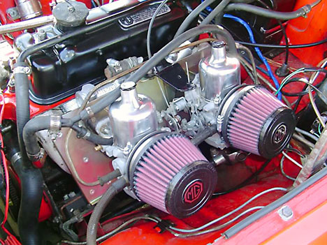

Carburateurs afstellen na montage nieuwe luchtfilters?
Mijn oude Crosspiper luchtfilters raken op, het schuim verteerd. Tot nu toe kan ik geen leverancier vinden om deze filters te vernieuwen.
Dus wil ik de filters vervangen door nieuwe filters. Bijvoorbeeld K&N of andere filters.
Is het altijd nodig om de carburateurs na plaatsen andere filters, opnieuw af te stellen? En zijn er andere naalden nodig?
Waar kan ik informatie vinden?
Welke filters zijn aan te bevelen voor normaal gebruik?
Onze MGB is van 1965 met loodvrijde motor en 2 SU HS4 carburateurs.
Alvast dank voor elke reactie.

Beste Jan,
U geeft hierboven meteen het grote problem - en gevaar - van luchtfilters welke met een schuimrubber vervaardigd zijn.
Wanneer ze ouder worden verbrokkeld met schuim, grote kans dat deeltjes ook de carburateur ingezogen kunnen woren.
U heeft een 1965 MGB, ga voor K&N filters, daar het een chroombumper auto auto welke origineel voorzien is met de
dubbele carburatuers heeft U niet de filters met afschuining nodig welke vaak iets duurder zijn en welke bedoeld zijn voor
linksgestuurde amerikaanse markt MGB met rembekrachtiger.
Kijkt U even op de amerikaanse website van K&N filters, ziet U meteen welke U kunt monteren.
Ook bestaat er een gekoppeld stel K&N filters met een aluminium deksel met MG of MGB erin gegraveerd, indien U dat mooi vind.
Indien U de originele luchtfilterhuizen nog in bezit heeft is het zelfs mogelijk om daarin - dus onzichtbaar - K&N filters te monteren.
Het is zeker raadzaam om na inbouw van de nieuwe filters de carburatie te laten checken, niet zeker of bijstellen of een
andere set naalden nodig is daar U van open crossfilter naar open K&N filters gaat.
Maar met de huidige benzineprijzen - en de gezondheid van de auto in acht nemende - is het nimmer verkeerd de boel te (laten) checken.
K&N filters hebben een lange levensduur daar ze uitwasbaar zijn en heroliebaar, ze zijn - zeker in Nederland - prijzig en het filtermateriaal
is ingesloten in een metalen gaaswerkje zodat geen delen de carburateur ingezogen kunnen worden als bij oudere schuimfilters.
Sommige automateriaal zaker geven een kleine korting, was voor mij gelijk aan internetprijs en verzendkosten, echter zo billijk
geprijsd als in Amerika zijn ze niet in Nederland verkrijgbaar.

Jan, ik zou altijd de naalden vervangen en daarna opnieuw de carbs laten inregelen. Heb je geen bezwaar tegen een wat rijkere afstelling, dan zijn de AAA-naalden het makkelijkste, ik heb daar ook lange tijd mee gereden. Prima koude start en niet kritisch qua instelling, maar wel wat te rijk. :o
Andere naaldtypes als daar zijn ACD, AAU en zeker AAL (lean) zijn zuiniger, maar lastiger in te stellen op de SU's, ze zaten vooral in HIF's (ik ben voor mijn HIF's uiteindelijk op AAL overgestapt). Omdat de SU's die temperatuursturing op de jets van de HIF's missen krijg je dacht ik alleen met die AAA's een instelling waar je zowel 's zomers als 's winters mee kan rijden. Met zuinigere naalden ontkom je niet aan aparte zomer- en winterafstellingen. :!:
Zie verder die andere suggesties over de diverse filtertypes. Handhaaf je de oude "Coopers" filterhuizen krijg je dat temperatuureffect van oplopende luchttemperatuur onder de motorkap op de stationaire loop niet. Ik heb zelf die platte K&N dozen en daarmee gaat hij op zeer warme dagen bij stilstaande wagen en stationair draaien wat minder mooi lopen. Ga je rijden verdwijnt dat effect meteen, dus een zwaar punt is het niet. Er zijn ook MG-bezitters die een hele constructie maken om de lucht richting de carbs van vóór het radiateur schot te halen, zodat er altijd koelere lucht naar de carbs toe gaat. Een oplossing die bij de afwijkende K&N filters van mij ook heeft gewerkt is bij vakanties in hete streken eerst een 74 graden thermostaat te plaatsen. Op mijn recente vakantie in Frankrijk werkte dat in de hete Pyreneën weer uitstekend :idea:
Ga je nooit hete streken in, kan je die laatste tekst dus gewoon vergeten 8-)

Beste Deelnemers
Heb recentelijk wel ondekt dat zeker als er K/N,s van het type Pancakes[ook de tapse] worden gemonteerd,
er zeer belangrijke onderdelen worden verwijderd en nog erger worden weggegooid.
Dit doet zich niet voor bij de K/N,s die in de orginele luchfilterhuizen worden gemonteerd
en de K/N type met de grote afdekplaat.Want dan worden deze onderdelen gewoon teruggeplaatst.
Het gaat om de orginele aluminium ram pipes welke gewoon teruggemonteerd moeten worden.
Anders gaat de geclaimde vermogenswinst niet meer op.
Deze ram pipes of inlaatkelken zij zeer belangrijk voor de luchtflow. Deze komt nu geleid naar binnen
en bij afwezigheid van deze via een haakse scherpe rand.
Voor terugmontage in de Pancakes moeten er 2 platte kantjes aan worden gevijld,
om ze pas te maken tussen de tapeinden van de filters.
De tapse uitvoering heeft 1 tapeind. Hiervoor moet voor de montage een gat worden geboord in de ram pipe.
Jammer dat ook de leveranciers de klanten daar niet op wijzen.
K/N verkoopt wel stub stacks [vrij duur] die de zelfde functie hebben.
Dit ter info

Bij deze nog een info over de naalden van de MGB. Dit komt ook nog al eens terug in de div. onderwerpen.
Kwam toch wel verrassende toepassingen tegen bij de orginele door de fabriek gemonteerde naalden.
Begin met de U.S specificatie .Dit zijn bijna allemaal springloaded oftewel zwevende naalden.
Deze komen altijd voor in de HIF carburateurs maar ook een aantal HS types zijn er mee uitgevoerd.
De oudere HS types zijn altijd voorzien van fixed oftewel vaste naalden.
Fixed naalden zijn ook altijd korter dan spring loaded naalden.
MGB 68 AUD1530 =FX = vaste naald
MGB U.S 68/69 CUD 1004= AAE =hetzelfde als AAL maar dan nog meer verfijnd
MGB U.S. 70/71 Idem
MGB U.S 71 CUD 1010 =AAL
MGB U.S. 72 CUD 1018= AAU= Dunner dan AAA, dus rijker
MGB U.S 72/74 CUD 1027= ABD= Dunner dan AAA, dus rijker
MGB U.S 74 Idem
U.K
MGB en GT 65/68 AUD 1004=NR5= vaste naald
MGB en GT 67/68 AUD 1530= FX = vaste naald
MGB 69/68 Idem
MGB 69/71 Idem
MGB 72 CUD 1018=AAU=Dunner dan AAA, dus rijker
MGB 73/74 CUD 1018 Idem
MGB 74/76 CUD 1051=ACD= de dikste dus de armste naald van allemaal
MGB 76 Idem
Wat opvalt is dat de AAU als orginele standaard naald is gemonteerd door de fabriek.
Is rijker dan de AAA naald die ooit door Moss werd aanbevolen bij montage van K/N/filters.
En dat men voor Europa veel langer heeft vast gehouden aan vaste naalden.
Kwam kortgeleden nog een belangrijk probleempje tegen met de mooie HIF.
Deze heeft een heel aparte choke inrichting, heel anders dan het omlaagtrekken van de sproeiers van de HS.
Maar in dit choke gedeelte zit een rubber afdichtings ringetje wat heel belangrijk is voor de goede werking van de choke.
Dicht dit niet goed meer af of gewoon versleten is de motor bijna niet meer te starten. Hij verzuipt dan gewoon door te veel aangevoerde
benzine door het choke gedeelte. Gelukkig wordt met het uitschakelen van de choke de benzine toevoer ook afgesloten.
Motor gaat er niet meer benzine door gebruiken.Ringetjes AUD 3602 zijn verkrijgbaar.Ga niet rommelen met iets wat er op lijkt.
Dat kan niet meer met de huidige benzine.

Hans, helaas is het wel zo dat als je bij de Pancakes die twee hoekjes van de inlaatkelken hebt uitgevijld er als je terug wil naar de oude Coopers/Unipart filterdozen valse lucht via die hoekjes naar binnen komt. De rubber ring daar dicht dan niet meer 100% af. Ik heb dat vandaag even gecheckt, want ja ik had welbewust mijn Coopers en zelfs twee sets papieren filters NIET weggegooid. Kortom het is iets onherroepelijks en voor hen die de oude Coopers hebben weggegooid zelfs in tweëerlei opzicht. Ik ben daar nog niet uit, een setje K&N's voor in de Coopers kosten bij MOSS zo'n 90-100 Pound ex VAT/bezorging. Origineler gezicht en minder temperatuureffect bij warm weer is ook wat waard :?
Vreemd dat die stubstacks van K&N zelf zo duur zijn, twee kelkjes in spuitgiet lichtmetalen uitvoering zouden toch niet veel hoeven te kosten. Op die Cooperinsets zitten veel hogere krachten en vandaar hun dikke, stevige constructie, K&N Pancakes zijn véél lichter van gewicht. In de doos van die K&N's (die is overigens wèl weggegooid) stond over die RAM pipes zoals je al stelde 0,0 :(

Jan, dat had ik al uitgezocht, dus laat mij antwoorden: het zijn inderdaad die stukken gegoten lichtmetaal tussen de carbs en de blikken delen van het ("Coopers/Unipart") filterhuis. Om heel precies te zijn sluit hij via een rubberen ring luchtdicht aan op het meest naar binnen liggende deel en trekt via de twee lange bouten met omliggende bussen het buitenste deel daar tegen aan. De filters (normaliter van papier, maar die kan je dus ook in K&N uitvoering krijgen) zitten er tussen geklemd.
Die RAM-pipes verkoopt MOSS onder nummer 222-982 en kosten maar liefst 63€ per set (netto!); de enige troost is dat zij de verklaring van Hans over de noodzaak ervan bevestigen. http://www.moss-europe.co.uk/Shop/ViewP ... exID=22262 In het boekwerk van MOSS staan de K&N "Supercharger" filtersets inclusief behuizing, maar de oude filterhuizen zijn weliswaar qua plaatje en ordernummer daar ook in opgenomen, maar zijn kennelijk niet (meer) te bestellen ("call" betekent dat ze je een alternatief over de telefoon aanbieden). Op de site zag ik ze dan ook niet staan, alleen nog maar K&N sets :o
Heb je de oude huizen weggegooid en wil je toch zo'n 5-7% vermogenswinst op je K&N set dan houdt dus op, dan moet je aan die nieuwe RAM-pipes. Heb je de oude filterhuizen dus nog wel en wil je daar best aan vijlen of boren, dan kom je dankzij Hans goedkoop aan een oplossing. Wil je ze heel houden, dan kom je met daar in passende K&N filters op 93€ netto, maar 30€ meer dan je voor die "RAM-pipes" alleen al kwijt bent. :!:
NB Gelukkig heb ik alleen de smoke control zaken ooit weggegooid, de rest heb ik nog in huis. Ik kan dus kiezen, zeker omdat ik mijn K&N Pancakes ooit heel goedkoop heb kunnen aanschaffen en het geld er lang uit heb. Over die vermogenswinst moeten we wel nuchter blijven: als je zoals ik de wagen alleen toeristisch gebruikt met een toerental tussen de 3000 en 3500 tpm en een redelijk vlak parcours merk je daar natuurlijk helemaal niets van. Voor op toptoerental racende MG-bezitters ligt dat anders 8-)

110183 schreef:Deze bad boys uit Engeland sturen je voor 15 euro (incl. verzending) een setje stub stacks, passend voor K&N en aanverwante sportfilters op HS4/ HIF4 SU carburateurs.
Of je er bij normaal gebruik iets van merkt? Het staat in elk geval mooi afgewerkt.

Nagekomen; ik zag net dat MOSS zelf in zijn MGB boek aanbeveelt om voor maximum effect de stub stacks 1,5 inch ruimte in de filterhuizen te geven. Dat wil zeggen dat ze in de plattere "K&N pancakes" minder effectief zullen zijn.
Verder stond erbij dat de vermogenswinst bij een hoger toerental komt te liggen, naarmate de stubs korter zijn. Vandaar die lange kelken op de Webers en dell'Orto carburateurs bij race wagens?!

Inmiddels ben ik verder in dit verhaal gedoken.
Het bedrijf reageert niet op mijn mails.
Na uitvoerig zoeken op internet heb ik een Amerikaans forum gevonden. Daar racen ze dus met de HIF4 op de B.
Door het gebruik van een K&N RU-4410 filter krijgen ze dezelfde vermogens als een Weber maar op een makkelijker af te stellen manier.
De filters kosten in Nederland 42 Euro ps.
Ik denk er hard over ze te bestellen.
Re: Carburateurs afstellen na montage nieuwe luchtfilters?
#19
090086 schreef:Inmiddels ben ik verder in dit verhaal gedoken.
Zien er mooi uit Pascal en lekker diep ook. Die 42€ prijs lijkt op die voor de losse K&N's voor in de Coopers bij MOSS, maar zij rekenen Engelse ponden en zonder BTW. En zo te zien krijg je er nu ook de montagemiddelen bij.
Nu alleen nog duidelijkheid voor jou of hier stub stacks inzitten of dat de exemplaren uit de Coopers kunnen worden overgezet zoals Hans aanbeveelt. In het laatste geval opletten dat je die midden lengte bouten te pakken krijgt. Bij K&N's zitten altijd de korte schroeven bijgeleverd en bij de Coopers die hele lange die je niet kan inkorten. Het is een bijzondere (duidelijk NIET-metrische) schroefdraad die volgens John Twist verder alleen in de aandrijving van de distributeur voorkomt.
Veel succes en we vergeten die andere stub stacks verder niet waar? ;)
#21
090086 schreef:Don,
Deze worden middels een klem ring op de stub stacks gezet en passen precies op de stacks zonder aanpassingen.
Geen gedoe dus met bouten etc.
Pascal, zoals ik de info lees klemmen deze filterbodems inderdaad om de oude stub stacks heen. Maar die moeten dan wel met bouten aan de HIF's vastgezet zijn, anders gaat het feest niet door. De bouten uit de Coopers zijn daar niet zo maar voor te gebruiken: ze zijn veel langer dan nodig en voor een groot deel waar zij door die afstandsbussen lopen zonder schroefdraad. Zaag je ze dus op de lengte van de stubstacks af zit er geen schroefdraad aan het einde op... Dus toch opletten met die bouten. :o
Op MG Experience gaf iemand ooit de exacte maten van die bouten en ook naaldtypes voor de HS4 aan: 5/16" UNF en gewenste lengte 1", maar inkorten van de wat makkelijker verkrijgbare 1,5" lengte lukte hem ook. Zie: http://www.mgexp.com/phorum/read.php?1,1436061,page=1
Inmiddels ben ik er wat verder voor je in gedoken en wat blijkt: HIF's hebben geen 5/16 " UNF meer maar wat John Twist "coarse thread" noemt. Die 5/16"UNF's van de HS4 carbs staan gewoon bij MOSS in diverse lengtes te koop, maar wat dat "coarse" rond HIF's betekent wordt ook bij hun lange "Coopers bouten" niet duidelijk. MOSS levert zowel andere maten als andere types schroefdraad zoals UNC en in diverse lengtes. Dus nu alleen nog ontdekken welke je moet hebben :?
Bij naalden rond K&N's heeft MOSS vele adviezen in hun onderdelenboek staan, zowel voor K&N's als enige maatregel en ook bij diverse motorblok-, uitlaatspruitstuk- en uitlaatmodificaties. In jouw geval komen zij (weer) op AAA naalden uit, dan wel AAM, mits de nokkenas standaard is gebleven.
PS Misschien enigszins teleurstellend voor jou, maar MOSS vind zowel 1 1/2" HS4 als HIF4 carbs toch wat MINDER geschikt voor het opvoeren van B-motoren en raden 1 3/4" Webers of HS6/HIF6 aan. Naalden wisselen bij HS4 zou zinloos zijn, over HIF4 naalden laten ze zich wat minder duidelijk uit. Desalniettemin geven ze wel naaldensuggesties bij ALLE carbtypes
