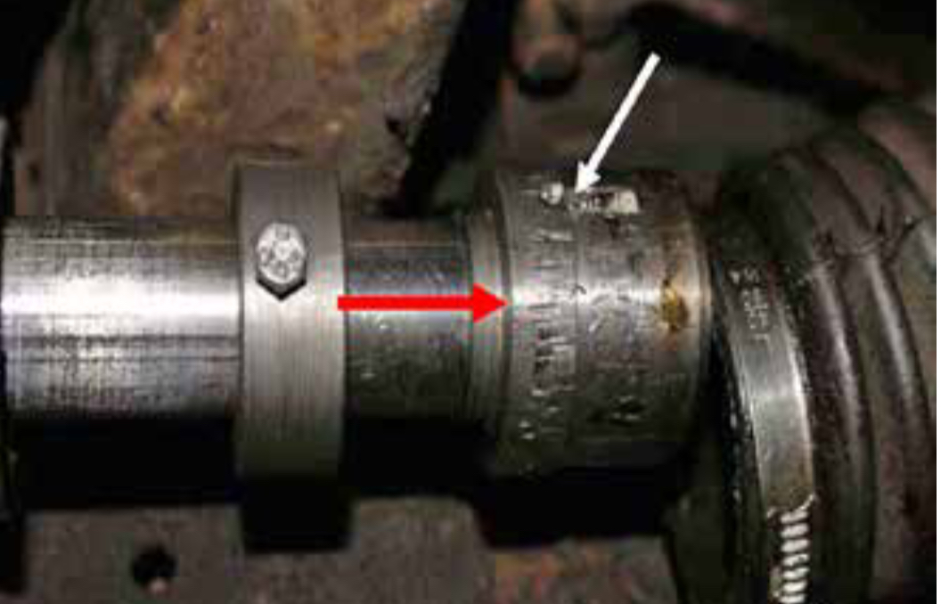

We zijn van plan om een ringen op de stuurstang te plaatsen waardoor de stuuruitslag wordt beperkt.
