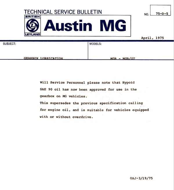

De MG-fabriek heeft middels een service-bulletin in 1975 (nummer 75-D-5) hypoid 80W90 voorgeschreven (superseded) voor ALLE MGB bakken, dus inclusief die met overdrive
Door de onbekendheid van dit bulletin is er mondiaal een lange discussie gaande. GL4 is ruim verkrijgbaar.
Het lukt me helaas niet om het documentje bij te voegen. Ik zal vanavond nog een poging doen. Inmiddels gelukt.

Heb zonet het bestaan van dit mij eerder onbekende TSB 75-D-5 op de MG Experience site gemeld in een thread over versnellingsbak olie..
Ben benieuwd wat daar voor reacties op komen. Red line MT 90 als alternatief voor motorolie 20W50 is daar ooit wel uitgebreid bediscussieerd.

Ton, ik heb alle TSB’s vanaf 1967 t/m einde 1980. De door jullie geclaimde herroeping is n.m.m. nooit uitgeven. Ghost stories blijven jaren rondgaan op fora. Alle OD-bakken ooit door mij gevuld met GL4 en proefgereden werkten prima en gaven en geven nooit klachten. Wat mij betreft einde van dit draadje.

Op MGE heb ik een tijd geleden die TSB gezien waarin de eerdere werd herroepen en er weer 20W50 werd geadviseerd.
Maar via de zoekfunctie slaag ik er niet in om dat weer terug te vinden.

Als ik goed lees dan staat in de TSB dat SAE90 olie is toegestaan (approved), niet dat het is voorgeschreven (required). Dus de specificatie voor SAE50 is niet verwijderd. Dat betekent mijns inziens dat beide dikten zijn toegestaan. Als de ingenieurs hadden geweten hoeveel woorden hieraan zouden worden vuilgemaakt zouden ze wellicht duidelijker zijn geweest!

Ook mijn ervaring ik heb all TSB's die ik in de loop van vele jaren heb verzameld nogmaals ingekeken en niet teruggevonden. Maar dat zou kloppen als dit uit de dealers kwam staat hij er natuurlijk niet bij. Ik vraag me wel; eens of ook vanuit de dealers de carbdemper olie van 20Wt monograde naar multigrade 20W50 is omgezet. Immers een achteras met zijn hypoid 80/90 olie gaat zo lang ongecheckt mee dat je als garage je vooral met motor, bak en carbs te maken hebt!
Volgens mij staan in vele posts over olie in de versnellingsbak ook verklaringen over soepeler schakelen na het vullen van de bak met Redline MT90. Ik heb geprobeerd de beschrijving van deze MT90 met zijn afwijkende frictiegedrag hier toe te voegen. Anders dan bij andere olietypes neemt de wrijvingscoeëfficient bij dunnere olielagen snel af. Dat betekent dat zodra the synchromeshes in een versnellingsbak de olie to een dunnere laag hebben ingedrukt, het schakelen sneller verloopt. Zie ook dat diagram in het ingesloten document

Elke Hypoide olie heeft in vergelijking met motorolie een vele malen grotere drukbestendigheid. Speciaal ontworpen om de druk en schuifkrachten tussen tandwielen in tandwieloverbrengingen te kunnen weerstaan
Lees ook even de tweede regel in de TB. Hieronder het woord “supersedes” uitgelegd.
When a document states that it "supersedes the previous specification," it means the new document replaces, nullifies, and takes precedence over all earlier versions, agreements, or understandings.
Of wel in het Nederlands: vervangt en komt in de plaats van de vorige specificatie.
Groet van Henny Beumer

990316 schreef:
22 mar 2026, 21:02
Beste Rob, beste Don,
Toch noch een reactie van mij in dit draadje:
Redline MT90 is gelijk aan GL4
https://www.redlineoil.com/Content/file ... D_INFO.pdf
Bedankt voor deze aanvulling Henny, overigens vreemd dat bij de lijst van vervangende olietypes "onze" multigrade 20W50 niet wordt genoemd.
Misschien omdat multigrade 20W50 als bakolie wat minder bekend is, hoewel 10W40 als een modernere variant juist weer wèl wordt genoemd
