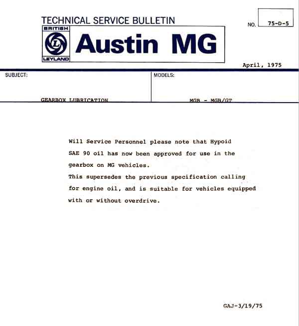

De MG-fabriek heeft middels een service-bulletin in 1975 (nummer 75-D-5) hypoid 80W90 voorgeschreven (superseded) voor ALLE MGB bakken, dus inclusief die met overdrive
Door de onbekendheid van dit bulletin is er mondiaal een lange discussie gaande. GL4 is ruim verkrijgbaar.
Het lukt me helaas niet om het documentje bij te voegen. Ik zal vanavond nog een poging doen. Inmiddels gelukt.
Groet, Henny Beumer

Bovenstaande reactie kwam op MGE binnen. Er zou dus een tweede TSB moeten zijn die de eerste vervangt. Een ander gegeven volgens eerdere discussies daar schijnt te zijn dat qua viscositeit die SAE 90 versnellingsbak olie die monograde 30Wt bijna gelijk is

Op de overzichten van TSB’en (categorie D gearbox and overdrive) is geen herroeping van TSB 75-D-5 te vinden. Zoals eerder aangeven is mijn advies conform de TSB. Ik ga er vanuit dat de de toenmalige ingenieurs dit niet voor niets hebben gewijzigd.

Met betrekking tot het technisch service bulletin van BLMC om over te schakelen op 80w90 heb ik ooit een keer een officieel bulletin gelezen waarin door de fabriek daar weer op terug gekomen werd en 20W50 opnieuw geadviseerd werd. Helaas kan ik dat niet meer terugvinden. Zo gauw ik dat weer tegenkom zal ik het hier melden.

Ton, ik heb alle TSB’s vanaf 1967 t/m einde 1980. De door jullie geclaimde herroeping is n.m.m. nooit uitgeven. Ghost stories blijven jaren rondgaan op fora. Alle OD-bakken ooit door mij gevuld met GL4 en proefgereden werkten prima en gaven en geven nooit klachten. Wat mij betreft einde van dit draadje.
Groet, Henny

Lees ook even de tweede regel in de TB. Hieronder het woord “supersedes” uitgelegd.
When a document states that it "supersedes the previous specification," it means the new document replaces, nullifies, and takes precedence over all earlier versions, agreements, or understandings.
Of wel in het Nederlands: vervangt en komt in de plaats van de vorige specificatie.
