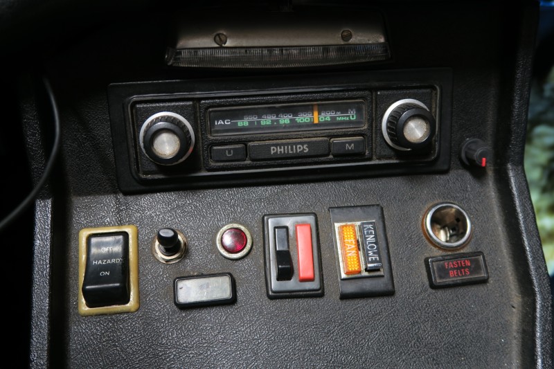

Als er toch een radio gewenst wordt zou ik een radio uitzoeken die DAB+ ondersteunt en toch in het standaard ISO gat van de console past. Ik heb daar jaren geleden alweer 'n hulpstuk voor kunnen kopen dat het inplaatsen in de console vergemakkelijkt. Demontage vergt dan wel het losdraaien van de moeren die de radio borgen.
Modernere radio's op ISO basis kun je anders monteren: dan gaat er eerder een dunne rechthoekige kooi in het gat dat je tegen eruit trekken borgt door kleine "tabs" om te buigen. De radio zelf kan er dan ingeschoven worden, waarbij twee links en rechts uitverende tabs op die radio de zaak borgen. Met zo'n radio en/of kooi worden voor het verwijderen van die radio dan twee strips meegeleverd, die na het inschijven links en rechts van die radio de uitverende tabs van de kooi vrijmaken
Omdat ik de MGCC site een ramp vind voor het plaatsen van foto's , laat ik het hierbij. Eénwaarachtig geslaagde poging voor een foto : ooit gemaakt omdat ik een schakeling voor intermitterende ruitewwissers opzij van mijn radio heb geplaatst en de instelpotentiometer daarvan is door zijn kleine knopje hier zichtbaar
Dashboard met radio
Dashboard met radio

Natuurlijk heb je helemaal gelijk, heb dan ook besloten mij Philips 512 er gewoon in te laten voor de 'looks'
Een mooi kleine draagbaar bluetooth speakertje doet de rest, meer is ook niet nodig

Ik heb besloten mijn oude Philips (net zoiets als op jouw foto) er gewoon in te laten zitten.
Wij nemen wel een mooi klein zwart bluetooth JBL speakertje mee voor wat gezellige achtergrond in de auto, meer is inderdaad toch niet te behalen of nodig
