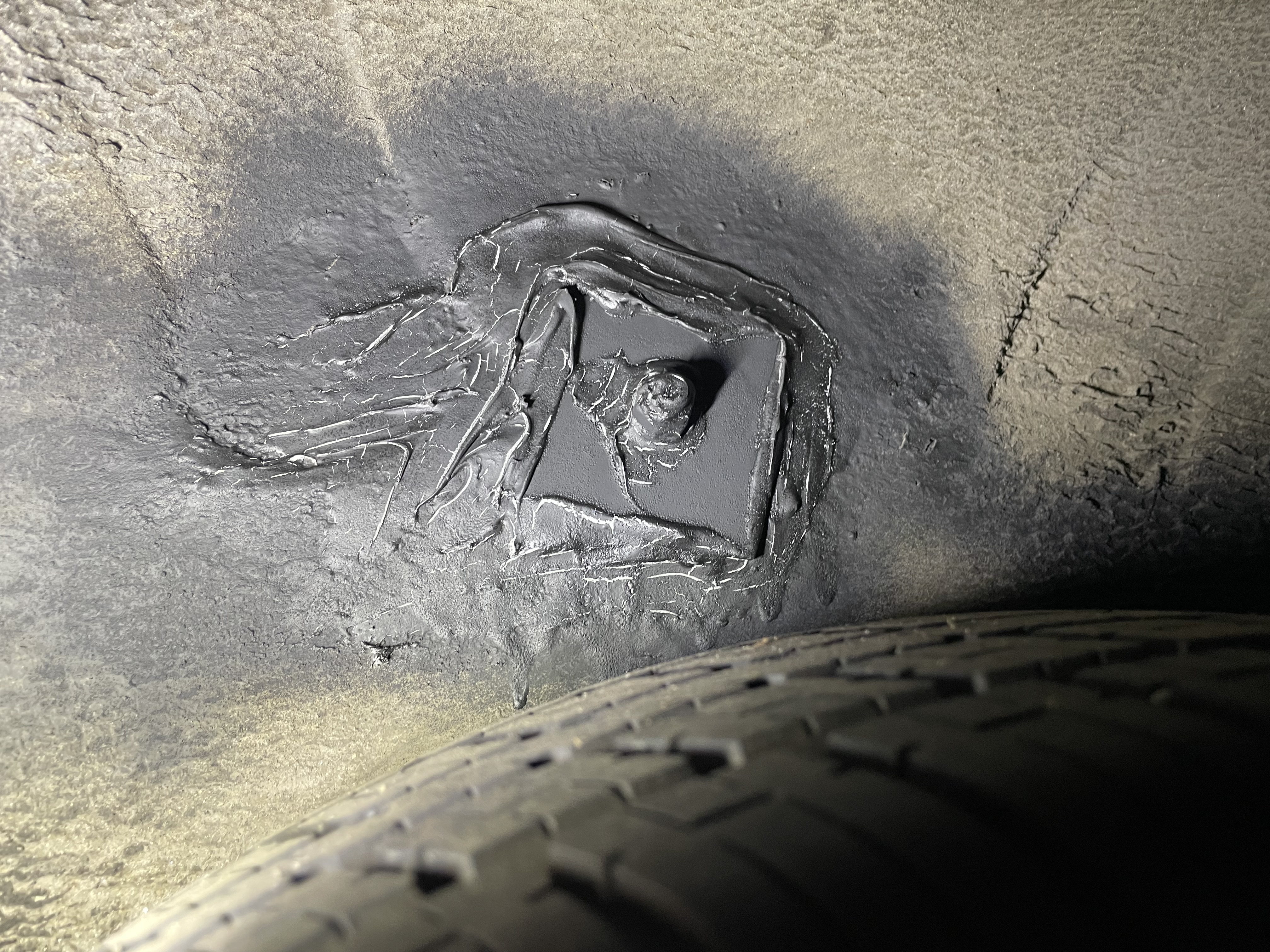

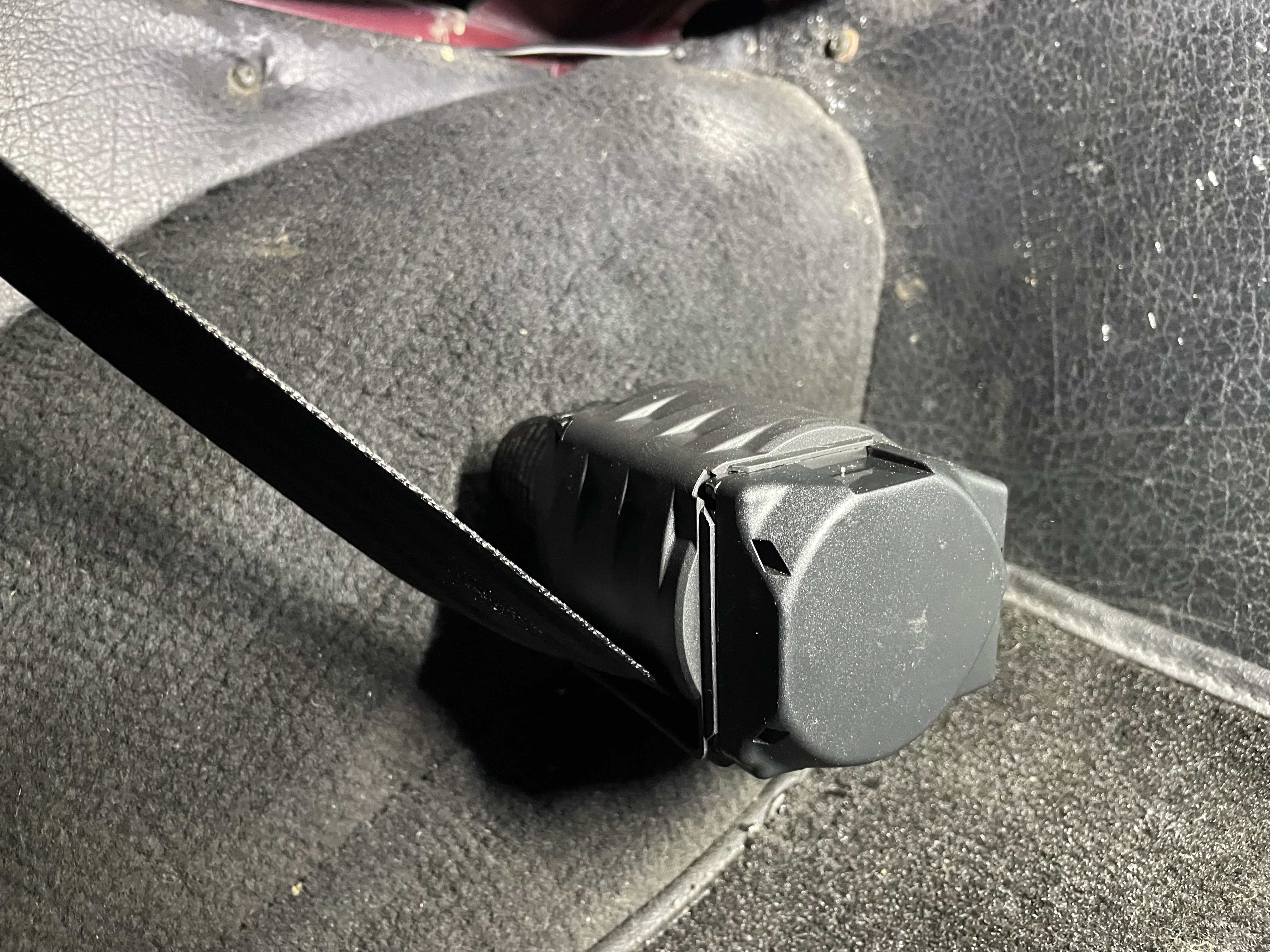

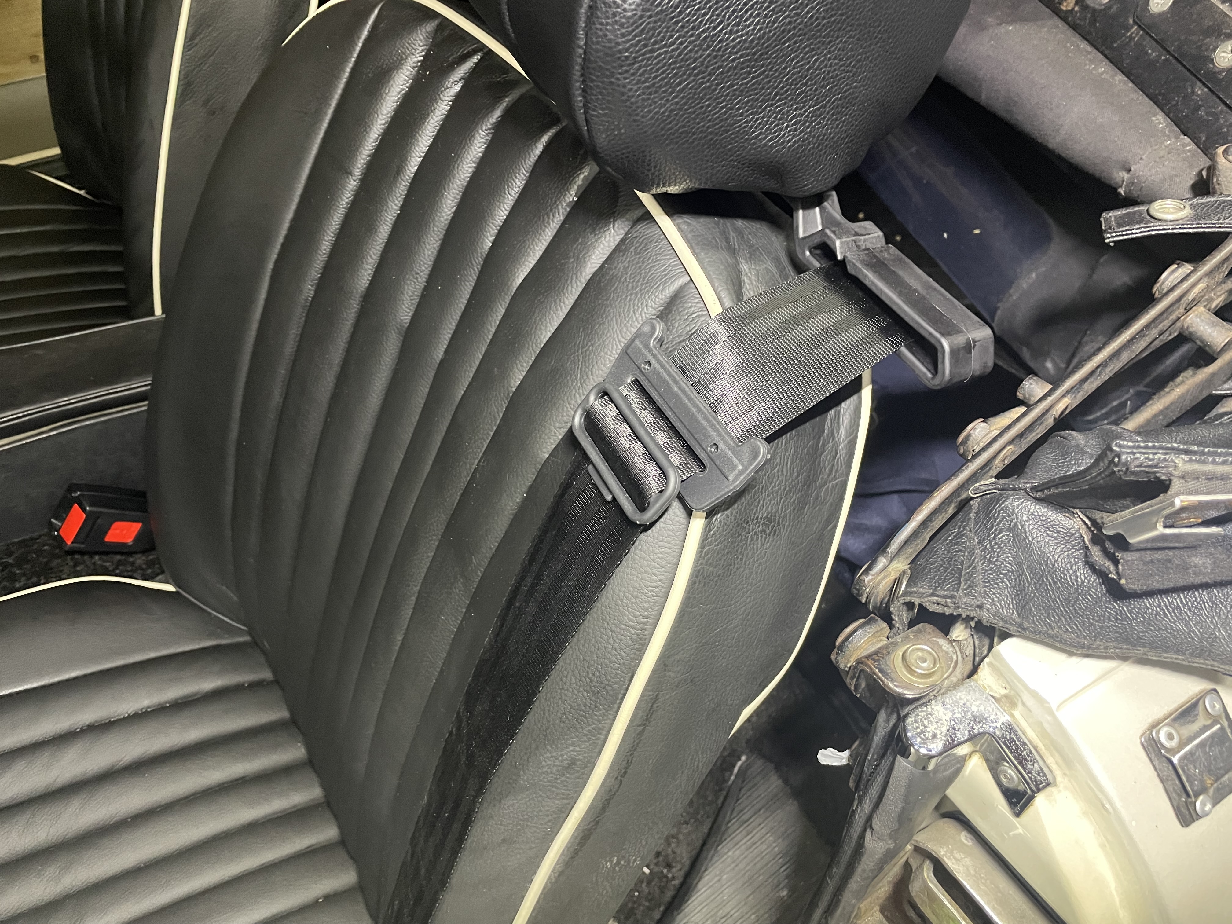

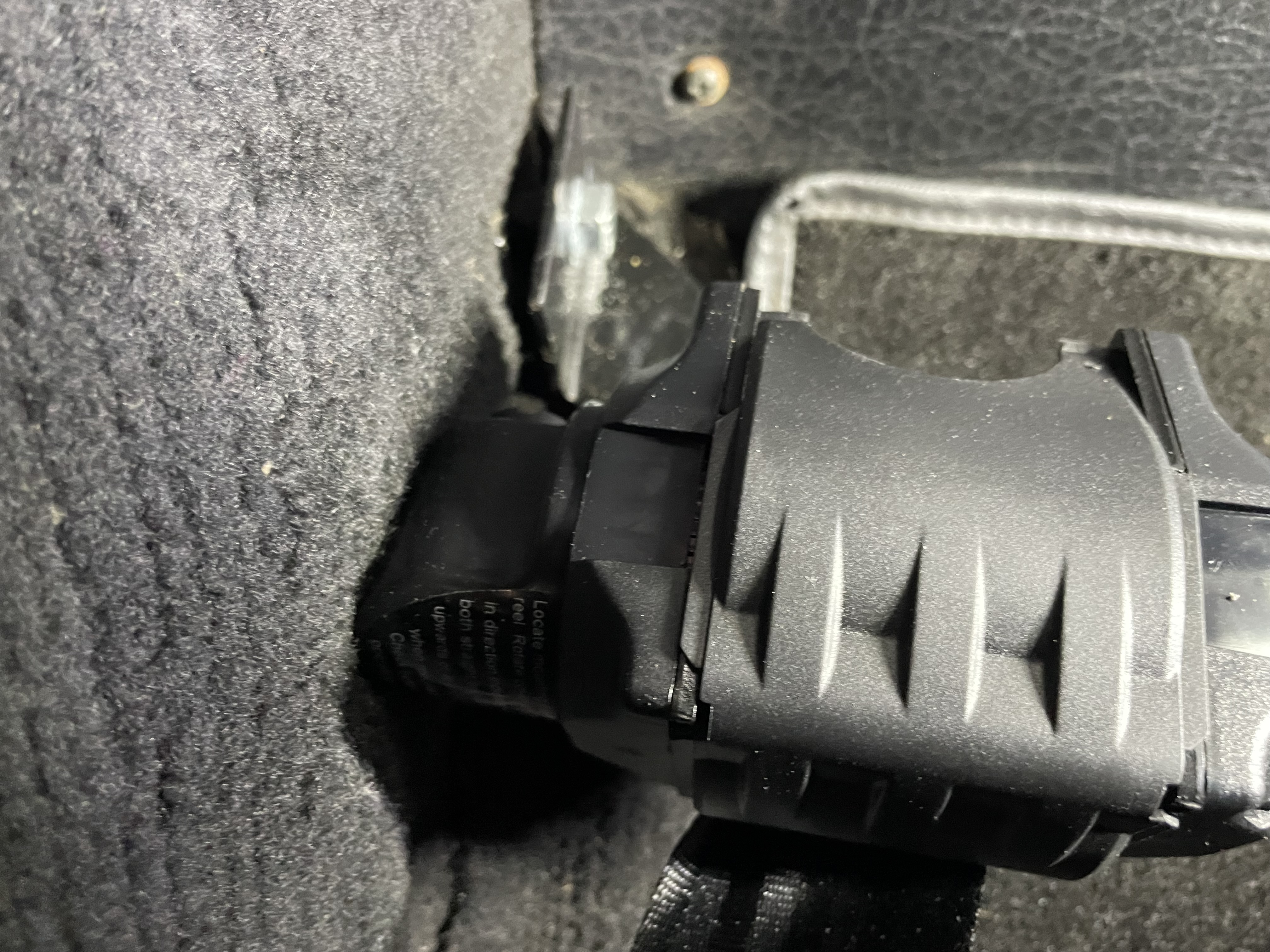

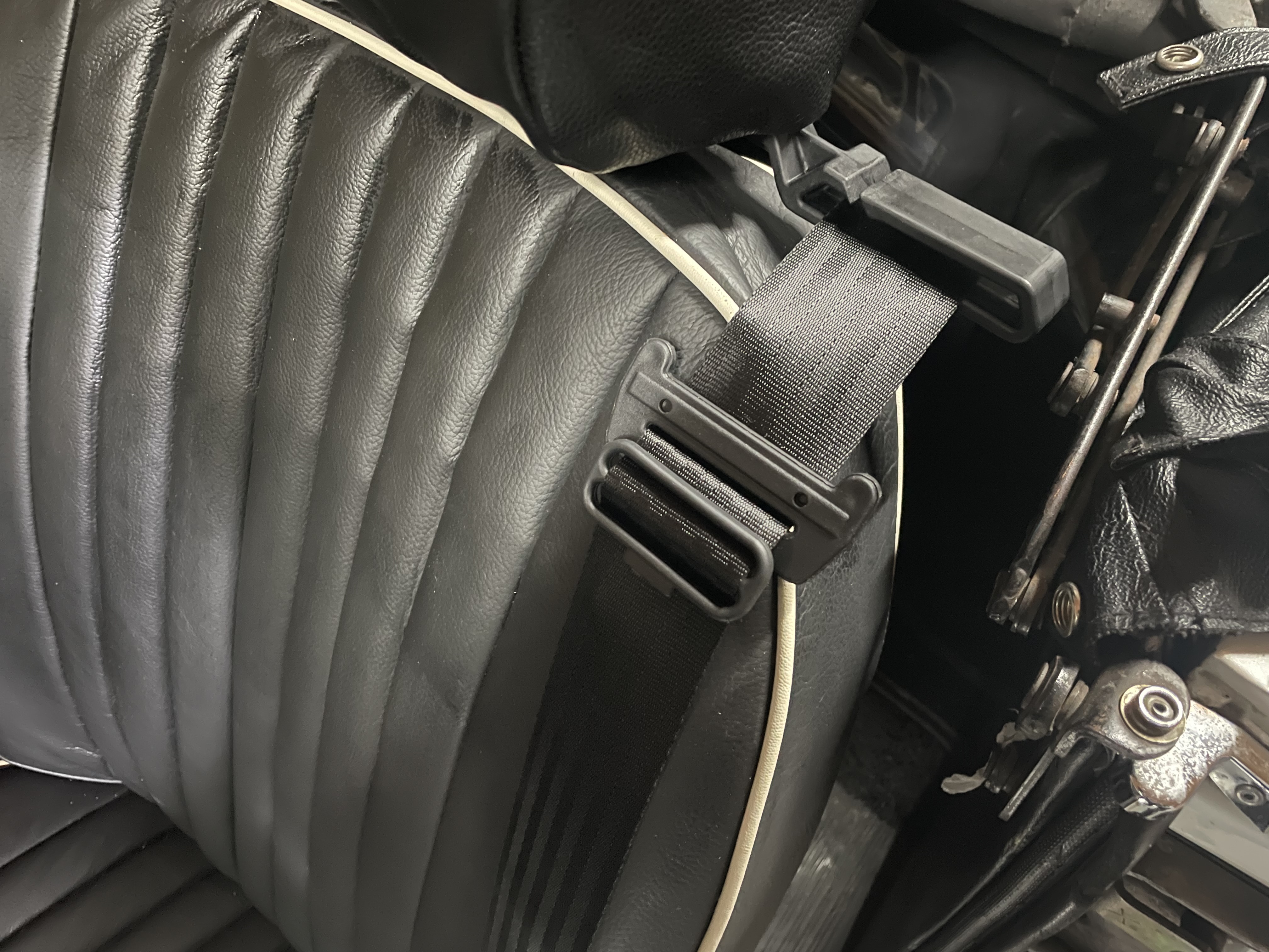

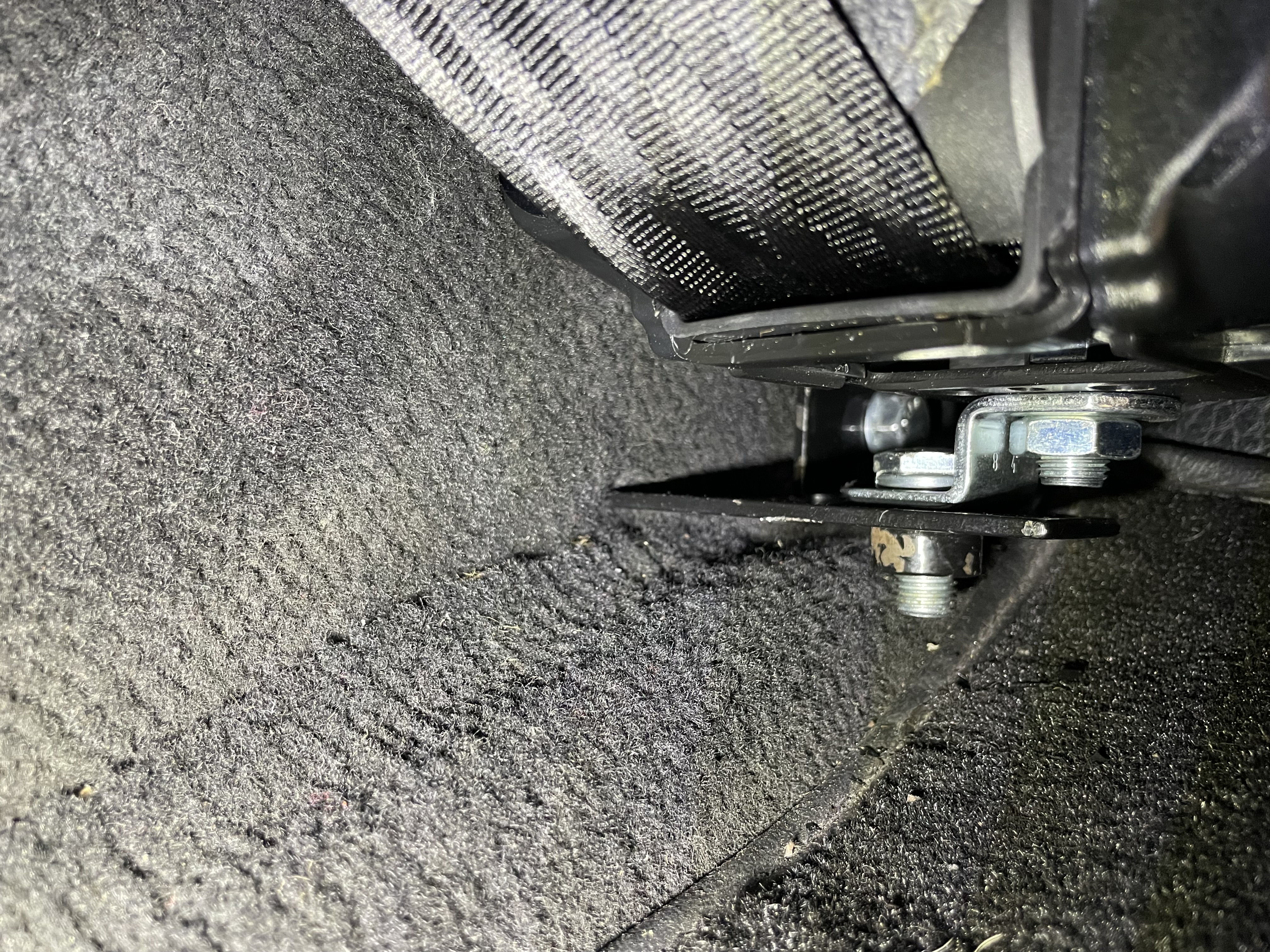

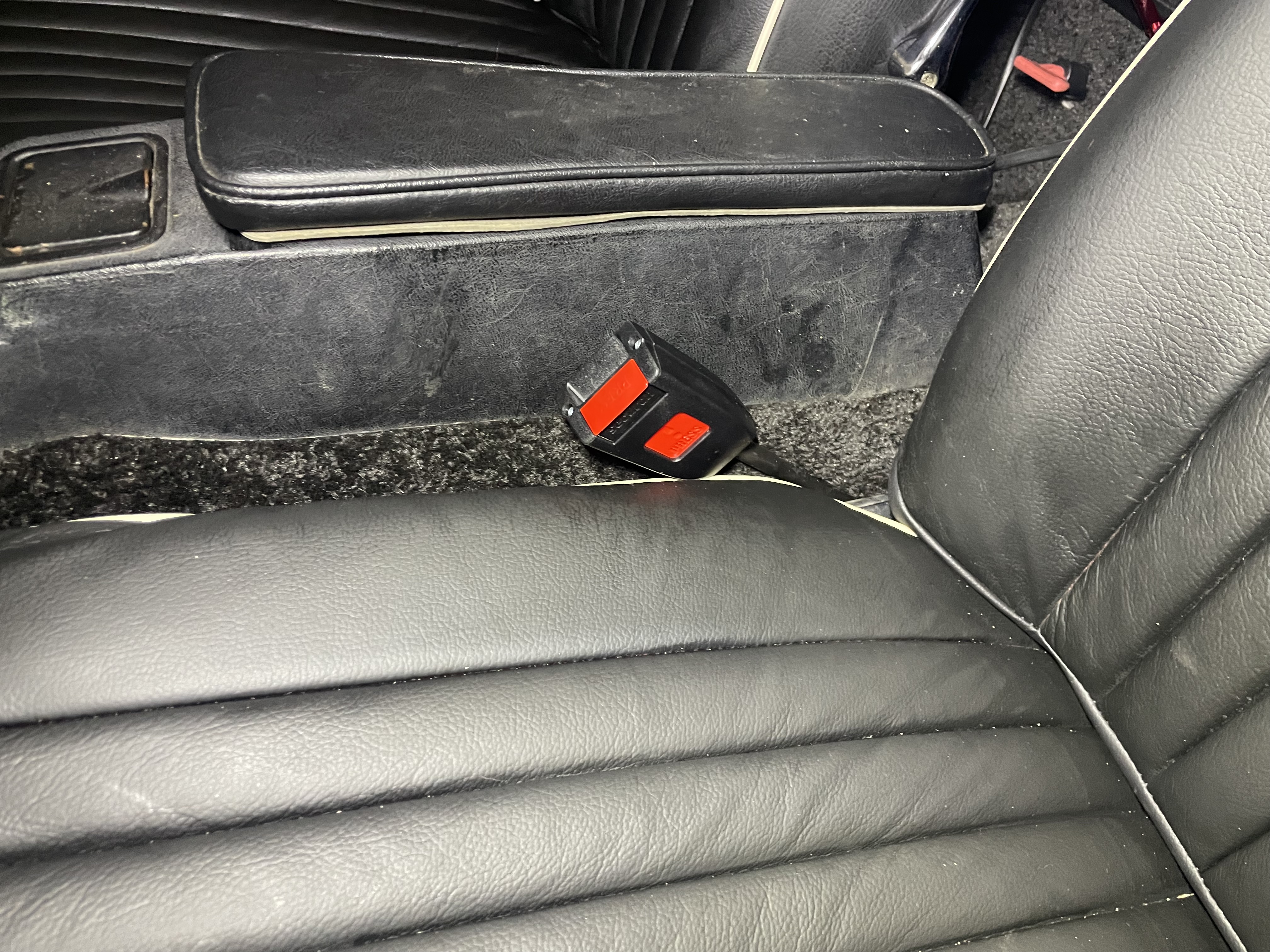

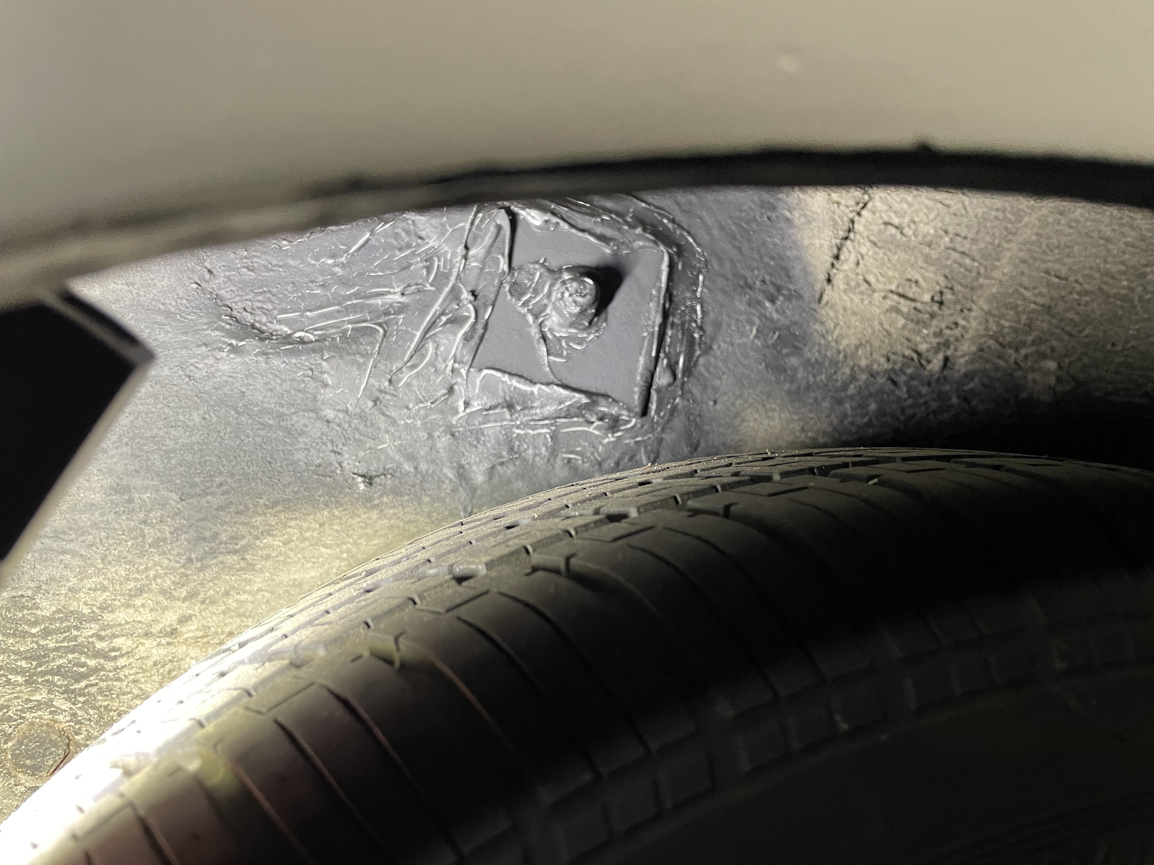

Tijdens het Kerstreces een set automatische 3-puntsgordels in mijn Nederlandse mgb geknutseld. Wel raar dat er geen goede tutorial beschikbaar was op Youtube. Een gat in je wielkast boren is best wel “een dingetje”. Met wat logisch denkwerk vooraf in 1x goed bevestigd. De rolautomaat aan de bestuurderszijde (li) paste perfect op het stalen zeteltje dat door de wielkast oest worden geboord. Rechts was een extra verloopstukje nodig, omdat er een verstelbaar deel van de rolgordel iets te breed was. De afstandhoudertjes bij de hoofdsteunen zorgen dat de gordel makkelijk te pakken is na het instappen. Omdat de rolautomaten lager zitten dan de oorspronkelijke vaste gordels zaten, zit het de kap niet meer in de weg als deze neergeklapt is. Top product, gekocht bij www.octagonparts.nl.
