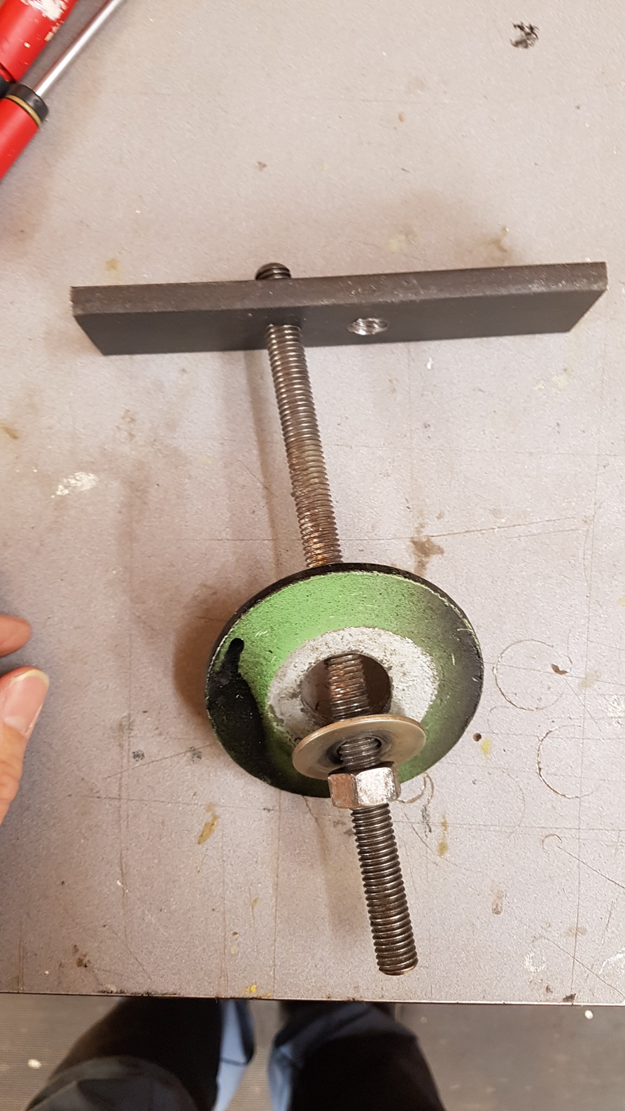

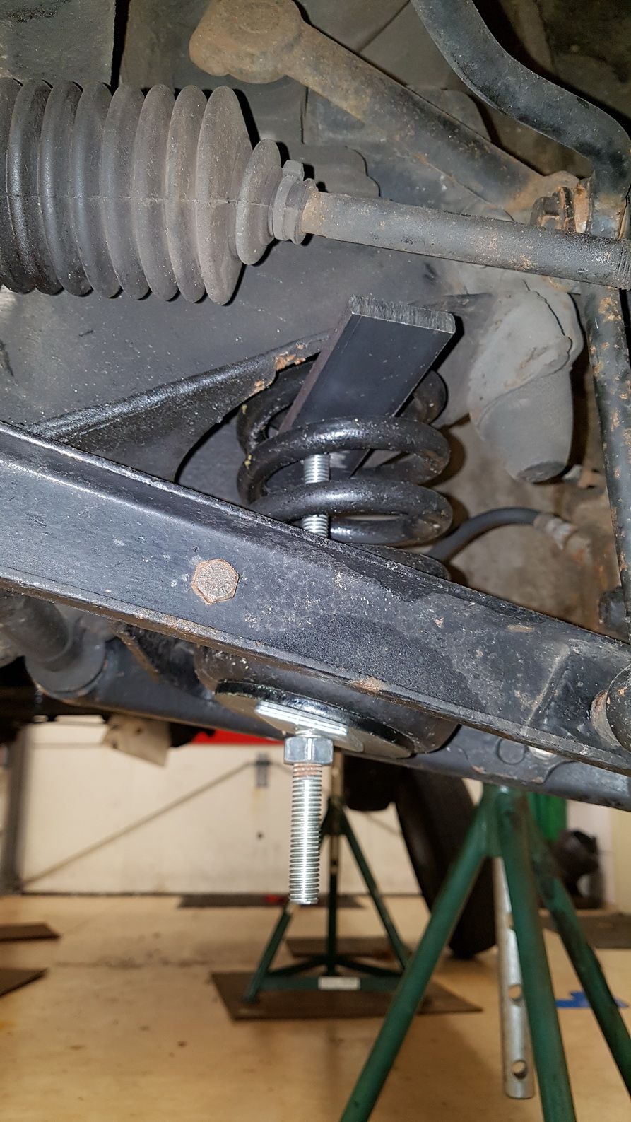

Hallo Gertjan,
Is niet zo moelijk, een draadeind M-12 2 moeren en een paar stevige staalplaatjes doen de Job.
zie de fotos.
BGS 1514-M12.jpg (6.3 KiB) 21480 keer bekeken
Wil je het wat makkelijker doen koop den op Amazon .nl voor € 18,36 de druk en trekspindel BGS 1514-M12
Hier zitten lagers bij voor de moeren, zodat die makkelijker blijven draaien, tijdens het spannen.
Je moet de veer maar een klein eindje indrukken, hoe verder je indrukt, hoe hoger de spanning op het draadeind.
Maar zodra, de Schokbreker arm ook maar een klein beetje gelicht is kun je deze demonteren en dan de ver weer ontlasten.
als je per kant werkt heb je maar één spanner nodig.
