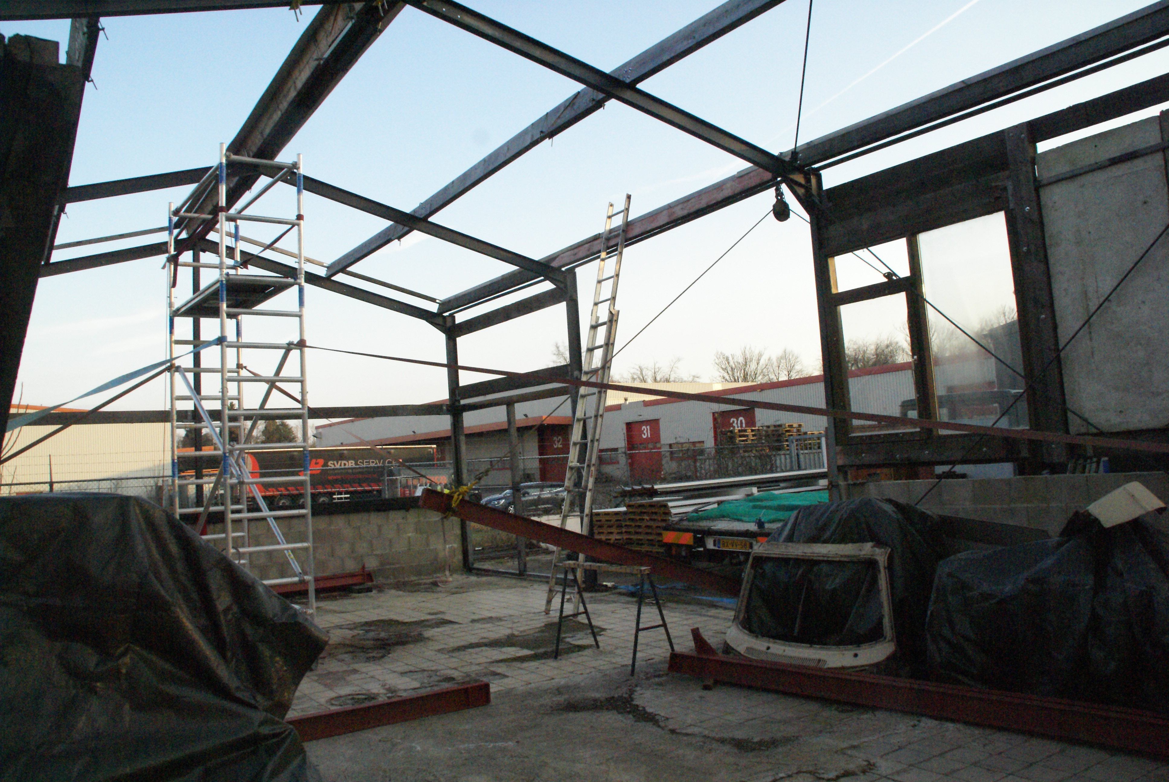

Maar ik wacht nog even met dit experiment aangezien ik ook nog een nieuwe werkplaats aan het bouwen ben want ik moet mijn huidige locatie op korte termijn verlaten
