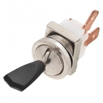

Na de winterstop de MG.B weer opgestart ,maar een rare situatie wat betreft de ventilatormotor schakelaar op het dashboard ontdekt ,alle drie schakelaars van een MG.B uit 1964 staan uitgeschakeld omhoog , bij deze stand zoals het hoort begint de ventilator te draaien en druk ik de schakelaar in de aan stand zoals het hoort naar beneden ,gaat deze motor uit ,een omgekeerde wereld zo te zien, wat kan hier de oorzaak zijn ,deze auto is nog steeds plus aan massa ,
de bedrading nagekeken alles is zoals het moet .
Wie weet de oplossing ,groeten Wim

Oorspronkelijk is dit een aan/uit schakelaar met twee aansluitingen, aan de bedrading is dus niets te veranderen. De schakelaar omdraaien is wat je te doen staat.
Om de ringmoer los te draaien kun je gebruikmaken van de twee gleufjes in de moer. Ik gebruik hiervoor een speciaal gereedschap maar ook met een (gebogen) punttang moet het lukken.
Als de moer erg vast zit kun je een schroevendraaier in één van de uitsparingen zetten en hierop met een hamertje een paar tikken geven.
Probeer beschadiging van de verchroomde moer te voorkomen.
Succes, Steef.

Wat betreft de de schakelaar ,die staat op het moment zoals hij nu op de afbeelding op uit ,dus dan heeft omdraaien volgens mij geen zin ,dan staat het hendeltje naar beneden als ik de ventilator aanzet ,en de situatie blijft hetzelfde .

Ai, als ik het goed begrijp is het een asymetrische schakelaar die naar boven uit staat en in de midden stand aan schakelt. Ja, dan heeft omdraaien geen zin.
Dat de aan/uit functie uit zichzelf is omgekeerd is inderdaad raadselachtig, maar met de bedrading en plus of min aan massa heeft het niets te maken.
Gelukkig is de schakelaar nog te koop.

Een goedenavond, het is voor mij ook raadselachtig ,maar goed we proberen het met een nieuwe schakelaar , moet dus nog even wachten op de nieuwe schakelaar. dan kijken of dit de oplossing ik ben erg benieuwd.

Het kan natuurlijk ook zo zijn dat een vorige eigenaar de schakelaar uit elkaar heeft gehaald en anders heeft gemonteerd...

eindelijk een oplossing gevonden voor dit probleem ,ik heb een lichtschakelaar gemonteerd ,na verschillende pogingen met andere twee polige schakelaars , en op deze de schakelaar de juiste aansluiting gevonden , om de orginele stand te geven zoals het hoort ,en het werkt nu weer prima ,met de uitstand naar boven ,
