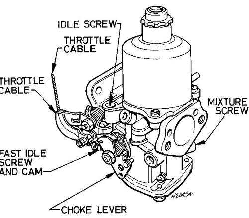

Goedendag, ik heb een MGB Amerikaanse uitvoering uit 1977 met 1 SU carburateur, ik wil hem graag afstellen heeft iemand misschien een tekening voor mij zodat ik weet waar aan ik draai.

Re: Carburateur afstellen
Geplaatst: 01 jan 2024, 20:34
Dat lijkt me een HIF44 van SU, waarvan hier de gevraagde tekening.
- HIF44.jpg (39.06 KiB) 5063 keer bekeken

Beste Ron,
Let er wel op dat de mengsel afstelschroef andersom werkt. Dus indraaien (met de klok mee) geeft een rijker mengsel. Zie ook:
https://sucarb.co.uk/technical-hif-type ... ng-general
Succes, Henny
