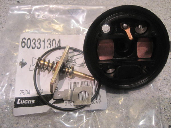

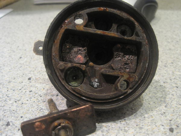

Toen ik mijn OEM 2M100 starter er nog in had zitten was dat aantikken van de starter na elke periode van winterstilstand nodig. Vervolgens bleek hij bij regelmatig gebruik van de B in de zomer wel te blijven werken zonder die klappen. Toch uiteindelijk vervangen door die moderne kleinere versie met permanente magneten....
PS Er waren altijd revisiesetjes voor de solenoid contacten (want die zijn hier de problemen gevende onderdelen) maar bij die 2M100 waren die mij te duur...
In Porter's boek over de MGB staat overigens een recept om een slecht functionerende solenoid te herstellen zonder nieuwe onderdelen te monteren. Volgens mij alleen zinvol als er nog genoeg materiaal op die contacten zit om die na schoonmaken en opschuren weer aan de praat te krijgen. Op de eerste foto kan je goed zien hoe die enorme starterstromen dat contactmateriaal fors doen inbranden, dat zal bij die 2M100 van mij ook wel het geval zijn (hij ligt nog steeds in mijn garage)
defect geraakte solenoid
reparatiesetje solenoid
