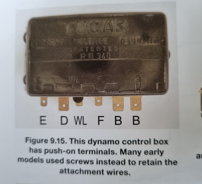

In foto 1 zijn afbeelding 9.15 met het uiterlijk van de regelaar, je hebt dadelijk de WL terminal nodig.

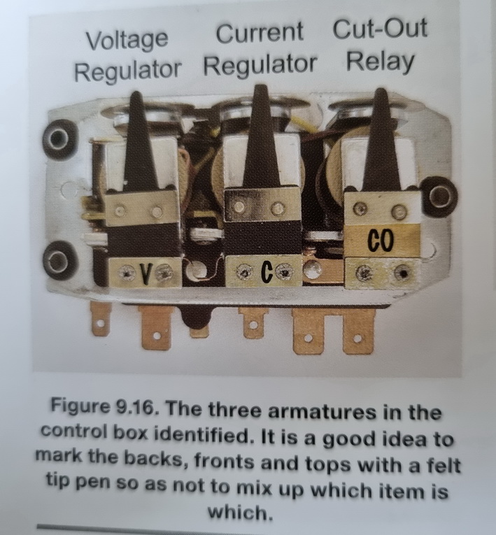

In foto 2 is hij open gemaakt en je kijkt nog steeds bovenop, de spanningsregelaar zit nu links gemarkeerd met "V"

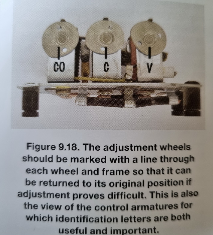

In Foto 3 kijk je tegen de zijkant met de regelaars, je ziet dat die foto spiegelbeeldig overkomt, de spanningsregelaar zit nu rechts
Je ziet het afstelwiel, je zal met een tangetje bijv een haaks veerring tangetje dat wiel moeten verstellen door de twee gaatjes in het wiel
Markeer de huidige positie van het wiel t.o.v het frame, je weet niet hoe gevoelig het is en zo kun je terug naar de uitgangstoestand.
maak de draad (bruingeel) van terminal WL los (je laadlampje zal waarscijnlijk nu blijven branden)
Sluit je voltmeter aan tussen die terminal WL en aarde.
Zorg dat alle stroomverbruikers (lampen e.d) uit zijn.
Laat een helper de auto starten (zorg dat hij warm is) en langzaam gasgeven tot 3000 toeren.
Je moet nu 15V +/- 0,5 Volt aflezen.
spanning verlagen is tegen de klok indraaien van het wiel, geen idee hoe gevoelig dat is.
Verhogen dus met de klok mee.
Laat de rest met rust.
Succes!

Het is gelukt om de spanningsregelaar bij te stellen. Meter geeft nu keurig tussen 13,5 en 14 volt aan e.e.a. afhankelijk van het toerental. De verstelling van de spanningsregelaar is minimaal (ik denk minder dan 0,5 mm) dus heel gevoelig!
