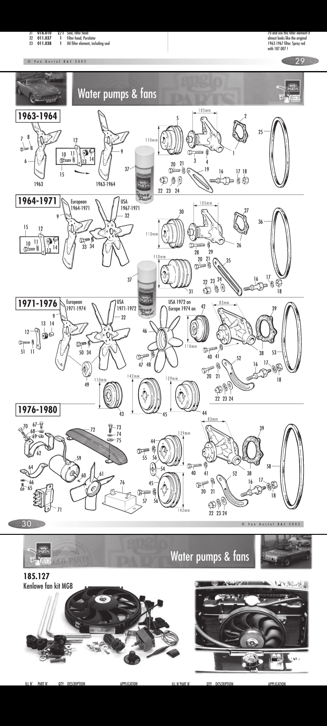

De oude chrome bumper snaar was 10x900, waar 900 voor de omtrek staat. Rubber bumper wagens met de wat grotere 6" balancer hebben een 10x925 snaar en (bv bij Brezan) is er ook een tussenliggende 10x915 maat. Omdat op mijn chrome bumper B de 10x900 er alleen maar opging als ik tijdelijk de twee bouten aan de bovenkant van de alternator loste heb ik alle drie de maten eens gekocht en omdat de 10x925 voor mij toch te lang was die teruggebracht. Kortom: ik heb nu twee maten die binnen de stelruimte van de alternator passen: de standaard ligt achterin links van en de iets langere onder het resevewiel. Zoiets zou jij ook kunnen doen, zo duur zijn de standaardsnaren immers niet. De tijd dat snaren 9,5 mm breed moesten zijn is al lang voorbij...
