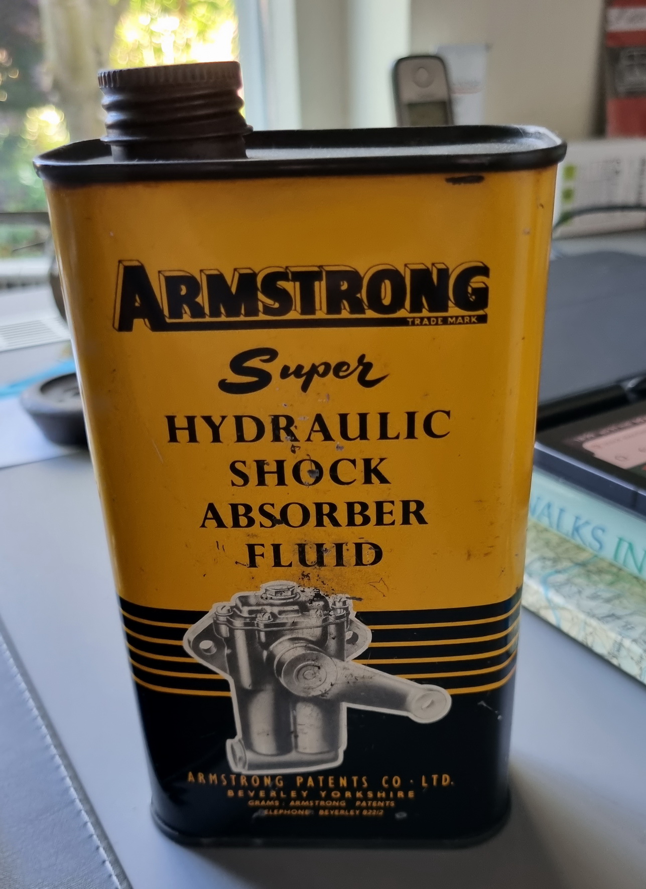

#3Welke olie?
Deze dus ! Geintje!
Maar Andrys heeft gelijk ook Haynes geeft SAE 20 als alternatief
In Nederland te koop bij de "olievoordeelshop"
Eurol Fork Oil SAE2o, 1 ltr voor ca 11 Euo
