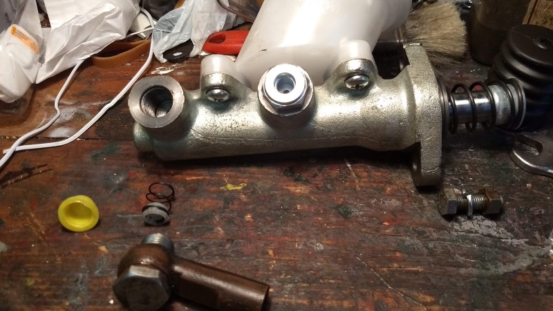

Heeft de terugtrekveer op het pedaal zijn kracht verloren of zit er iets fout in de (dubbele) remcylinder? Komt de piston in de remcylinder niet voloende terug dan kan de opgebouwde druk in het systeem niet verdwijnen. Blijft nog wel staan dat de uitwerking van een hangend remsysteem normaliter niet tot maar één rem beperkt blijft.
Het zou ook kunnen zijn dat een deels geblokkeerde remslang het teruglopen van de remvloeistof naar de hoofdremcylinder deels verhindert. Er zitten sowieso in de dubbele hoofdremcylinder met het schuine vloeistofreservoir twee klepjes om een zekere minimumdruk ook bij losgelaten rempedaal vast te houden.
- De anti-terugloop klepjes op de MC
