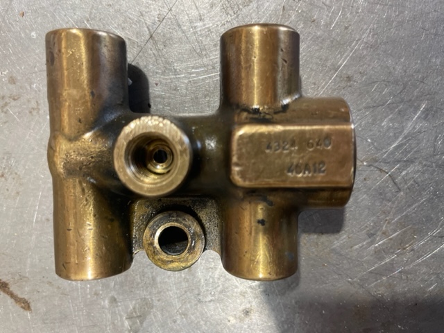

Naar aanleiding van het herhaaldelijk niet functioneren van mijn mechanische remschakelaar wilde ik een remschakelaar monteren welke op de remdruk werkt. Daartoe een schakelaar gekocht en deze gemonteerd in het remleidingen verzamelblok (zie bijlage). Bij de montage viel op dat er niet spontaan renolie uit het aansluitpunt liep. Remlichten werken nog niet.
Voor een goede werking dient de remolie de schakelaar te kunnen bereiken. Dus schakelaar gedemonteerd. Er druppels geen olie uit. Zelfs bij krachtig indrukken van het rempedaal komt er geen olie.
Conclusie: de plunjer die in dit blok zit, zit vast.
Verzamelblok gedemonteerd. De plunjer blijkt niet bereikbaar en zit muurvast. Dit verstopt het aansluitpunt voor de schakelaar.
Daamen en Kroes in Boxtel gebeld of ze nog zo'n verzamelblok hebben liggen. Ja, ze hadden er nog een. Zijn zeer zeldzaam want niet meer te leveren. Helaas kost dit blok 522 Euro.
Dit is te veel geld voor mij. Dus ik ben op zoek naar een manier waarop ik die plunjer kan lossen. Op het moment ligt het geheel in een kruipoliebadje.
Ik heb het blokje al met lucht afgeperst (8 bar) maar de plunjer geeft niet mee.
Vraag: weet iemand nog een manier om de plunjer te verwijderen ( er is geen materiaal om een tang er op te zetten en de plunjer uit het huis te trekken)?
Of heeft iemand nog zo'n blok liggen voor een meer acceptabele prijs?
Ik hoor graag van jullie.
Groet Henk

Ho, wacht even. Uit dat gat hoort helemaal geen remolie te komen. Er zit een plunjer in met twee O-ringen die de zaak goed afdicht. Die plunjer gaat bewegen als er een remdrukVERSCHIL optreedt tussen de leidingen (op jouw foto) boven en onder de plunjer. Dan gaat hij schuiven, drukt een schakelaartje in, en gaat er een lampie op jouw dashboard branden.
Verpak de zaak in een doek en zet pompend perslucht op de achterzijde, dan plopt hij er uit (pas wel op, geen rondvliegend projectiel). Of anders een verloopje maken op de draaibank en de vetspuit erop, dan komt hij zeker los.

DANK VOOR JULLIE REACTIES. Andrys ik weet dat daar eigenlijk geen remolie uit hoeft te komen. Maar omdat ik er een remschakelaar op wil schroeven die reageert op de oliedruk is het nodig dat daar wel olie komt. En dat lukt dus niet omdat de plunjer vast zit. Perslucht heb ik al geprobeerd tot 8 bar, maar dat lukt niet. Vetspuit kan ik nog proberen.
Steef jouw optie hou ik nog even in gedachten, als laatste redmiddel. Weet niet of dat wel zo veilig is. Het blijven wel de remmen.....
Nu in de kruipolie al 24 uur. Ik ga maar eens kijken of ik een vetspuit gekoppeld krijg.

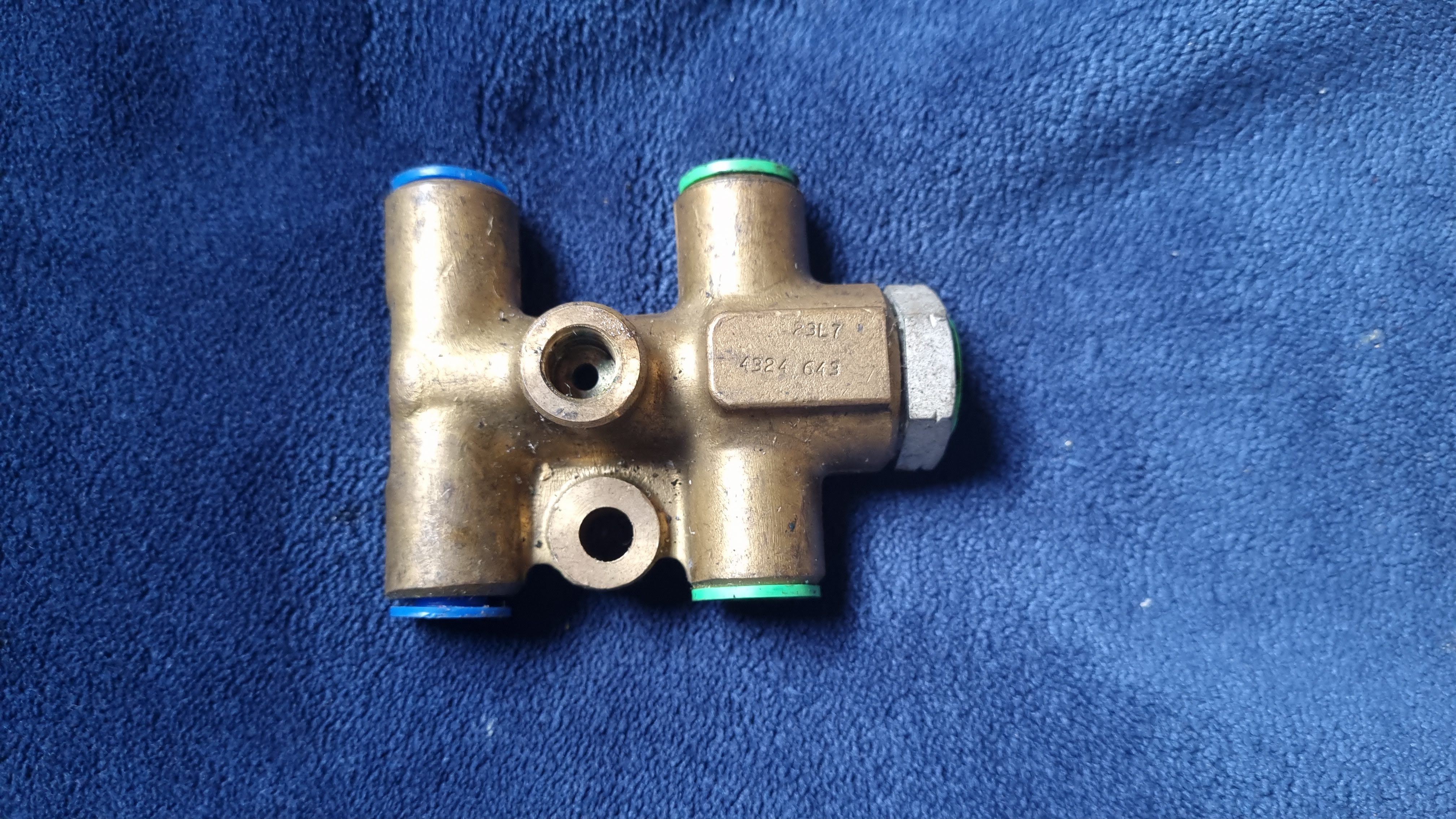

Inderdaad, dit is helemaal niet de bedoeling, er zitten ringetjes op de plunjer om dat olieverlies te verhinderen. Zodra er echt remolie uit dat gat komt moeten er nieuwe seals in (die zijn niet zo prijzig) of een afsluitende bout in dat gat en dan even voor de toekomst die verklikker functie maar vergeten. De bescherming tegen uitval blijft wel bestaan. Een nogal wezenlijke kwestie is dat volgens mij de splitsing in remcircuits voor en achter samenviel met het wegvallen van een hydraulisch werkende remlichtschakelaar, die voor het enkelvoudige circuit jaren terug ooit gebruikelijk was. De mechanische schakelaar hoort volgens mij bij alle latere B's.
Overigens heb ik ooit zo'n 40 jaar terug zo'n complete koppelunit voor die gescheiden remystemen unit gekocht omdat de electrische schakelaar defect was en niet apart werd geleverd. Dat kostte me toen een bedrag van Nfl 120,- iets dat ik toen erg duur vond, maar natuurlijk onvergelijkbaar is met die €522,-!
Kortom, ik heb van die unit de schakelaar eruit gehaald en die zit nog steeds in mijn B, maar het blok zelf is al die tijd ongebruikt gebleven. Zie de foto met zijn oorspronkelijke, gekleurde afdichtplugjes er nog in. Dat ding zou ik wel kunnen verkopen, maar omdat de aanpak mijns insziens nu op de verkeerde weg zit heb ik dat liever niet: ik hoef aan iemands fouten niet te verdienen. Volgens mij zijn er maar twee goede oplossingen:
1) die plunjer in het midden zien te krijgen en hem met een bout erin in die middenpositie fixeren, waarbij bout en pakkingsring en/óf moer af zullen dichten. Volgens mij zullen nieuwe seals op die plunjer als er grof geweld bij de verwijdering gebruikt moet worden niet lang af blijven afdichten. Vervolgens een normale mechanische remschakelaar op de cover boven de pedal box monteren. Ik heb met die schakelaar echt nóóit problemen, die uit 1972 heb ik nog steeds en je hoeft de vrije rempedaalslag maar één keer in je MG leven af te stellen
2) de plunjer geheel verwijderen en daarmee deze beschermingsconstructie tegen enkelvoudige remuitval van enkel vóór of achter opheffen en die hydraulische schakelaar perfect afdichtend in het gat van de schakelaar zien te krijgen. Ben benieuwd of dat past, want zo was dit systeem immmers niet bedoeld ! :( Consequentie is als één van de remcircuits uitvalt beide systemen het nu opgeven en de remlichten niet meer zullen oplichten, maar dat laatste is dan natuurlijk in zo'n situatie niet relevant meer :mrgreen:

PS Binnenkort ga ik weer op vakantie naar Frankrijk met de B en op wat regelmatig morrelen aan de connector van die waarschuwingsschakelaar na verwacht ik geen problemen met dit onderdeel. Ook remblokjes vóór, remschoenen achter en de drie braided SS Goodrich remslangen zullen wel doen wat ik van ze verwacht. Ooit had ik veel last van piepende voorremmen, maar kom je met de juiste aanpak wel vanaf :D
PS2 Quote uit mijn Haynes: " with the tandem master brake cylinder the brake switch is operated mechanically " Duidelijker kunnen we het niet maken. Het is dat APK keurmeesters niet altijd even scherp zijn, want je zou volgens mij een op gescheiden remsysteem toegelaten wagen bij opheffing ervan keihard kunnen afkeuren... :!:
