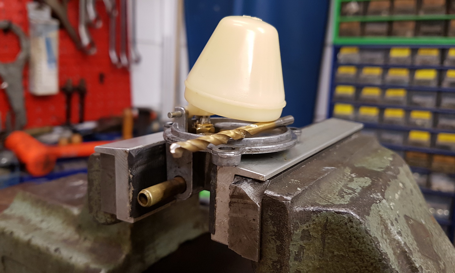

Afstellen gebeurt door het deksel op z'n kop te leggen en de afstand tussen de rand en de vlotter te meten als hij aanligt op het naaldventiel.
Dat doe je door er het gladde deel van een boortje door te schuiven.
De specificatie is 3,2 tot 4,8 mm dus een bandbreedte van 1,6 mm

dat wat je nu aangeeft ,met een boortje er tussen heb ik ook geprobeerd voor de maatvoering ,en ook met een klein beetje zelf blazen door het aanvoerpijpje en de overstroom dicht houden met de vinger , dan sluit hij mooi af ,de zaak weer gemonteerd .maar het resultaat is dat steeds de achterste niveau hoger licht dan de voorste ,ik heb de afstand ook al flink vergroot (7 mm ) maar geen verbetering ,daarom mijn vraag , wat de ongeveer de juiste hoogte is van het niveau in beide bakjes .
