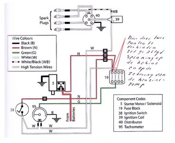

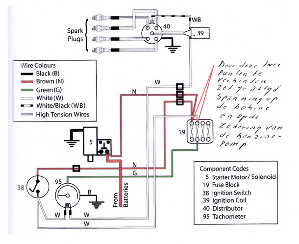

Een mogelijke oorzaak die je mischien niet direct uit die presentatie haalt is de volgende
Zowel de voeding van de Bobine als die van de benzinepomp, loopt via het contactslot
De bobine, zonder een zekering, de benzinepomp met
Zet het contact aan, en meet met een voltmeter of met een 12 volt proeflampje of er spanning staat op de bobine +
Verbind de voltmeter of het lampje tussen bobine + en de massa.
Geen 12 Volt of geen lampje aan, bij contact aan, dan is er een probleem met de verbinding met je contactslot.
Aannemend dat de startmotor wel ronddraait
Heeft je MG slechts 2 zekeringen
Verbind dan de kant van de bovenste zekering met de bruine draden, door met dezelfde kant van de tweede zekering (witte draden)
Als het contactslot de boosdoener is start hij nu wel
Let op, als je het nu contact weer uit zet loopt je motor nu gewoon door, je moet dat draadje lostrekken.
Je hebt namelijk je contactslot omzeild.
Gebruik niet een eventuele massaschakelaar op je accu om je motor proberen te stoppen, hij loopt waarschijnlijk gewoon door, en je kan dan je wisselstroom dynamo beschadigen
Heeft je MG 4 zekeringen, dan moet je een draadje leggen tussen de bruine draden aan de onderste zekering en de zelfde kant van de op één na onderste (witte draden)
Het effect is vervolgens hetzelfde

Dat met dat lampje op de + bobine dekt die andere zaak af. In combinatie is het contactslot inderdaad verdacht. Aan het overbruggen daarvan kan ik alleen toevoegen dat ook John Twist daar twee tips voor heeft, voor het van onder de motorkap starten van de motor zonder het contactslot aan te raken. Je kan dat op zijn site opzoeken, het is een populair advies van hem. :P
Zo uit het hoofd voor een 72-er (die ik ook bezit): witbruine draad op het startrelais losnemen en korstondig op de onderste aansluiting van de zekeringenunit houden doet de startmotor ronddraaien. Het voeden van de ontsteking vergt het doorverbinden van die onderste zekeringaansluiting met die daarboven. Beiden tegelijk levert een startende motor op (tenzij de pompzekering uit stap 1 dóór is natuurlijk). :idea:
