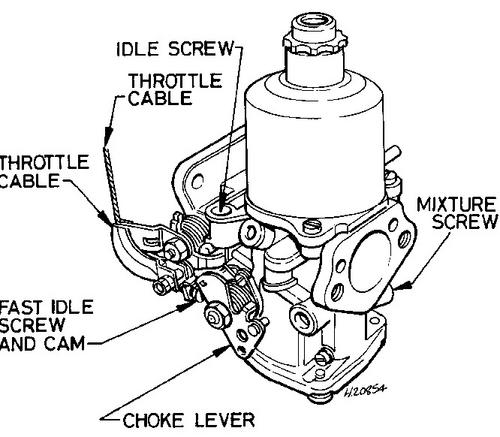

De choke zit aan deze kant van de carburateur en werkt met een kabeltje. De vlinderklep (gasschijf) draait dan iets open.
SU HIF44 carburateur
Re: Winterslaap MGB
Geplaatst: 07 apr 2023, 10:40
door Bert Ewalds (930086)
Maar er zit inwendig ook een mechanisme dat extra brandstof toevoert voor de koude motor.
Probeer hem nog eens koud te starten.
Als hij dan wel netjes loopt moet je het toch in die hoek zoeken.
