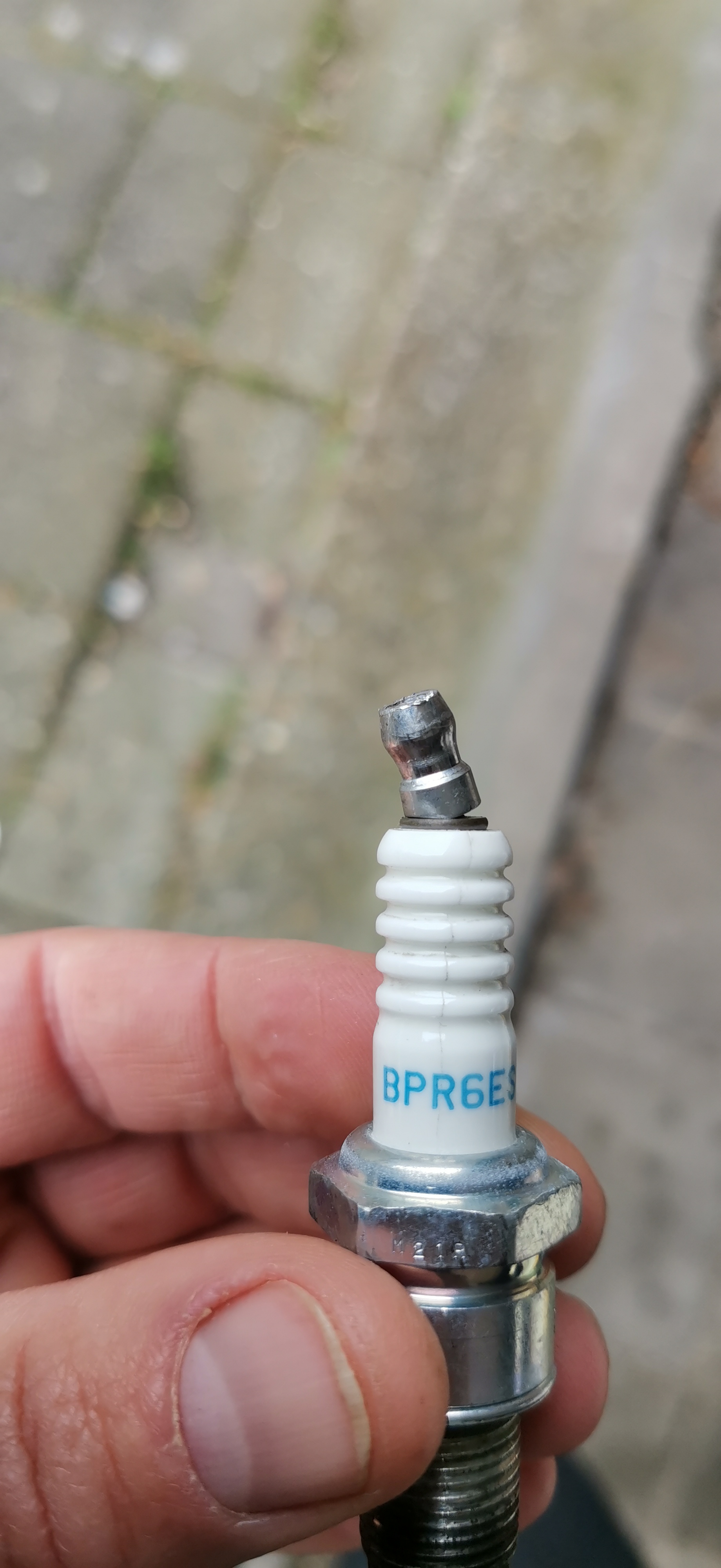

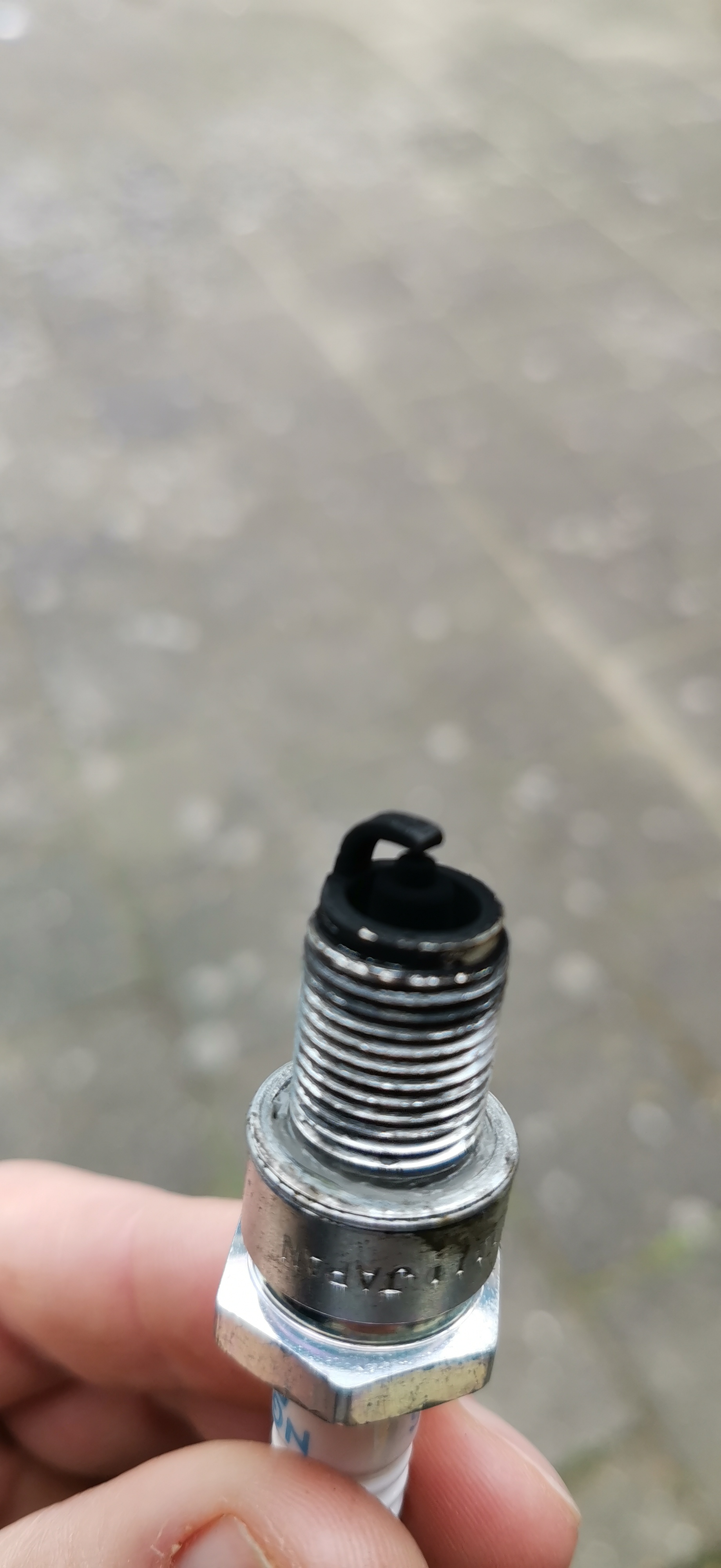

De gebroken bougie moet je natuurlijk vervangen, de andere kun je met wasbenzine schoonmaken en weer gebruiken, de BP(R) 6ES heeft de juiste warmtegraad.

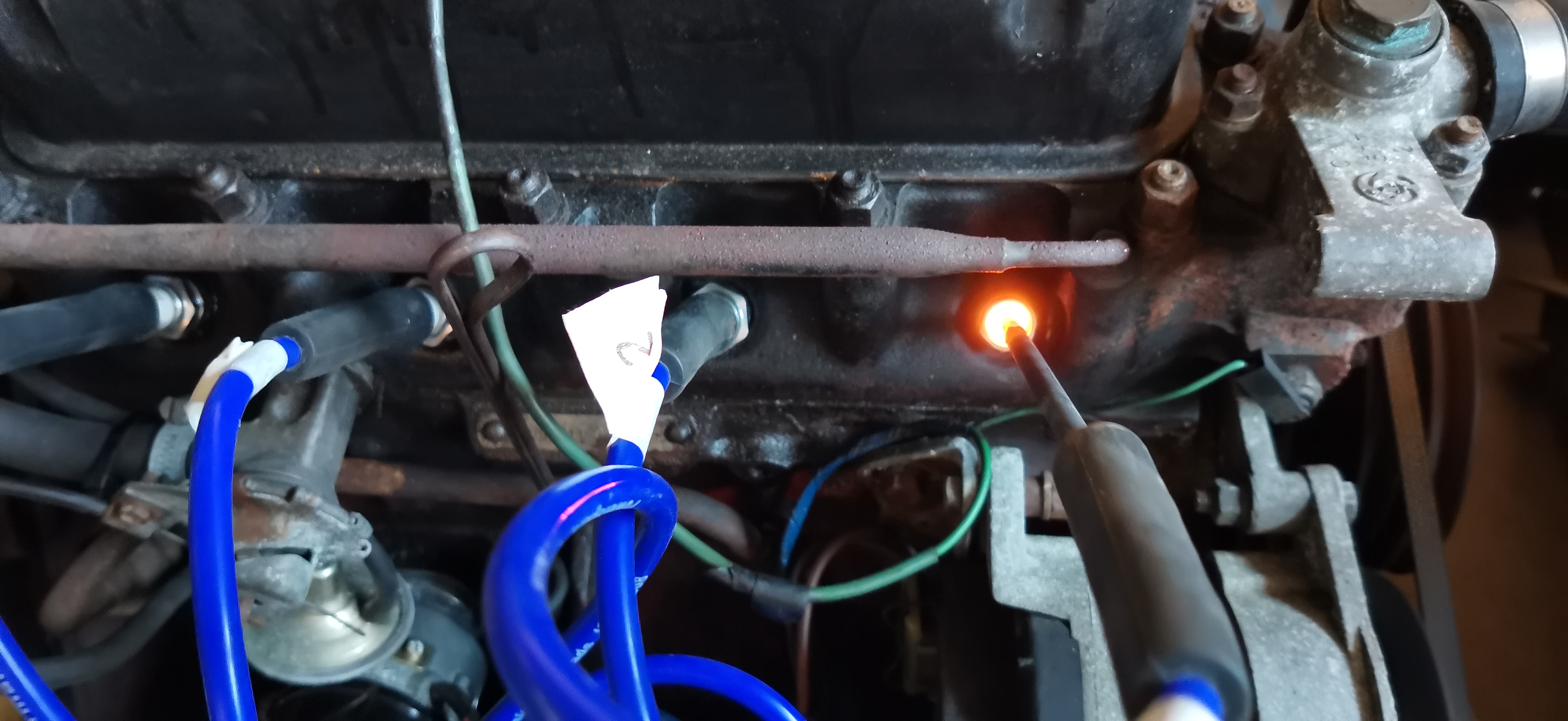

Je kunt het ook zelf doen ,et een zogenaamde Gunson colortune bougie, minder nauwkeurig dan een CO meter mäar meestel goed genoeg

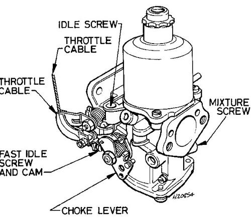

Klopt inderdaad, ik had een instructie filmpje van de SU HIF44 bekeken en de carburateur een basisafstelling gegeven, voordat ik deze weer geïnstalleerd had. Vandaag nieuwe bougies erin en nieuwe kabels. De motor startte direct en liep mooi stationair. Vervolgens heb ik de colortune erin gedraaid. De kleur was geel, dus erg rijk mengsel. Door het uitdraaien van de mixture screw, Zie plaatje heb ik het mengsel armer gemaakt, totdat de kleur blauw werd. Nu loopt de motor prima en heb ik er wat van opgestoken. Bedankt allemaal!

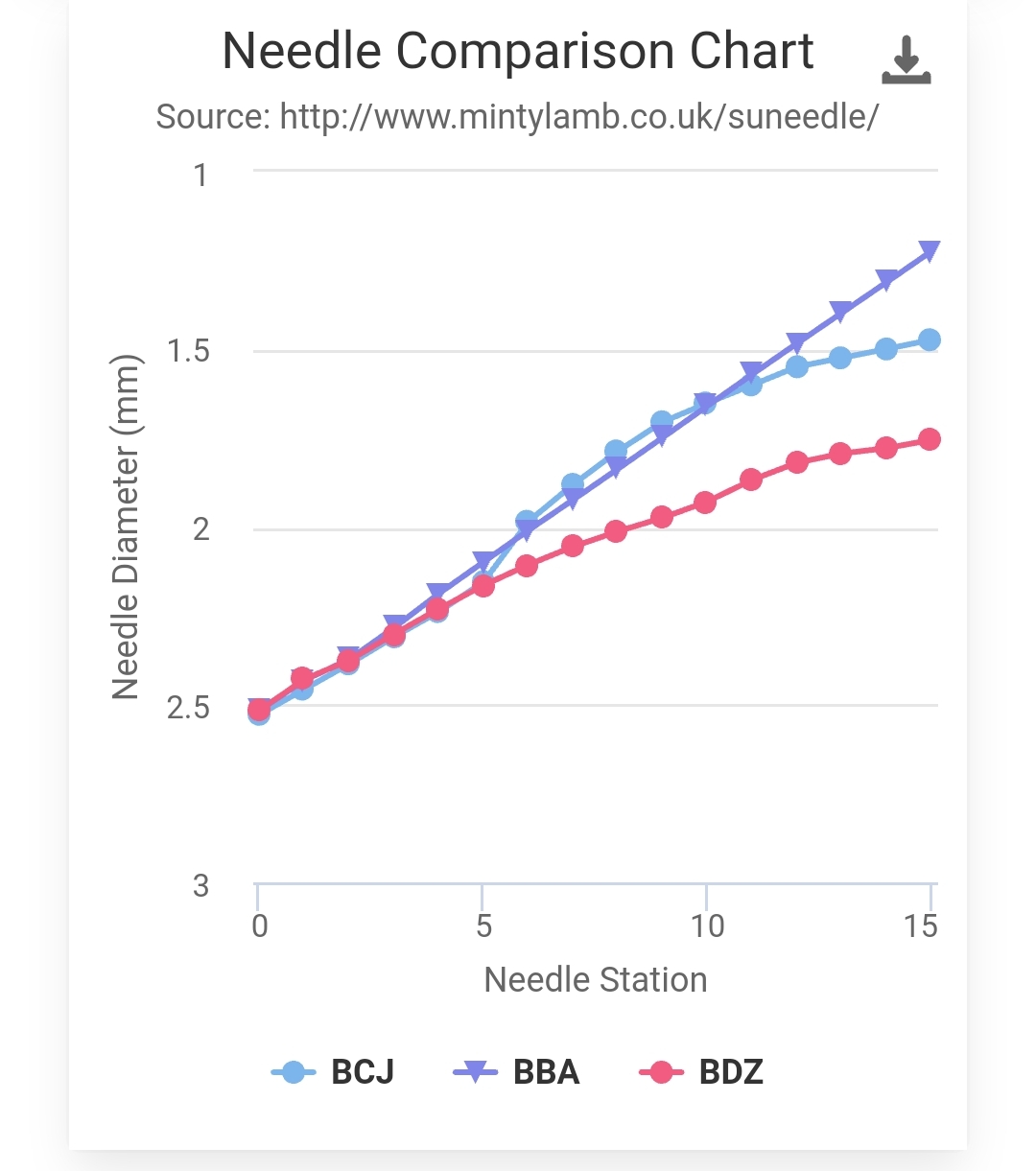

Inmiddels weer flink wat kilometers op de teller. Paar keer de bougies eruit gedraaid en colortune erin. Bougies bleven toch wel erg zwart en colortune gaf gele verbrandingkleur. Aangezien ik de mg al meer dan 20 jaar in bezit heb, wordt het misschien tijd voor een nieuwe gas naald. Er zat een BCJ in. Bij de Classic Mini shop wat gasnaalden besteld afgelopen week en vandaag eens wat uitgeprobeerd. Met de BDZ erin was het mengsel gelijk erg schraal. Vervolgens de mengselschroef verder erin gedraaid en de colortune gaf een betere verbranding. Toen een ritje door de bollenstreek, de mg liep perfect. Ik had ook nog een BBA naald besteld, daarmee krijg ik hopelijk wat meer vermogen in de top. Iemand nog tips voor het tunen? Ik ben nu lekker aan het experimenteren.

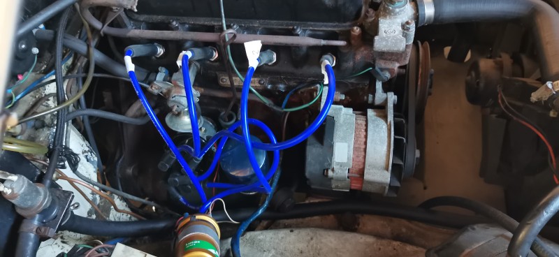

2) de oude bougie kabels heb ik vervangen door HT 8mm blauwe Performance Silicon bougiekabels met NGK BPR6ES bougies. Er zit een mooi oud krakend radiootje in met een lange antenne, dat hoort er wel bij vind ik

Als je een multimeter bezit zou ik toch eens de weerstandswaarde van die bougiekabels opmeten tegen de achtergrond van mijn eerdere opmerkingen. Bij weerstandsbougies zouden die Cobalt kabels van MOSS Europe met maar 900 Ohm prima werken. Hoger dan 5kOhm in de kabels is ook niet aan te raden, want die kabel tussen de rotor en de bobine telt in het totaal mee: 5 centrale kabel +5 bougiekabel +5 in de bougie=15 kOhm in totaal, dus veel energie gaat dan verloren

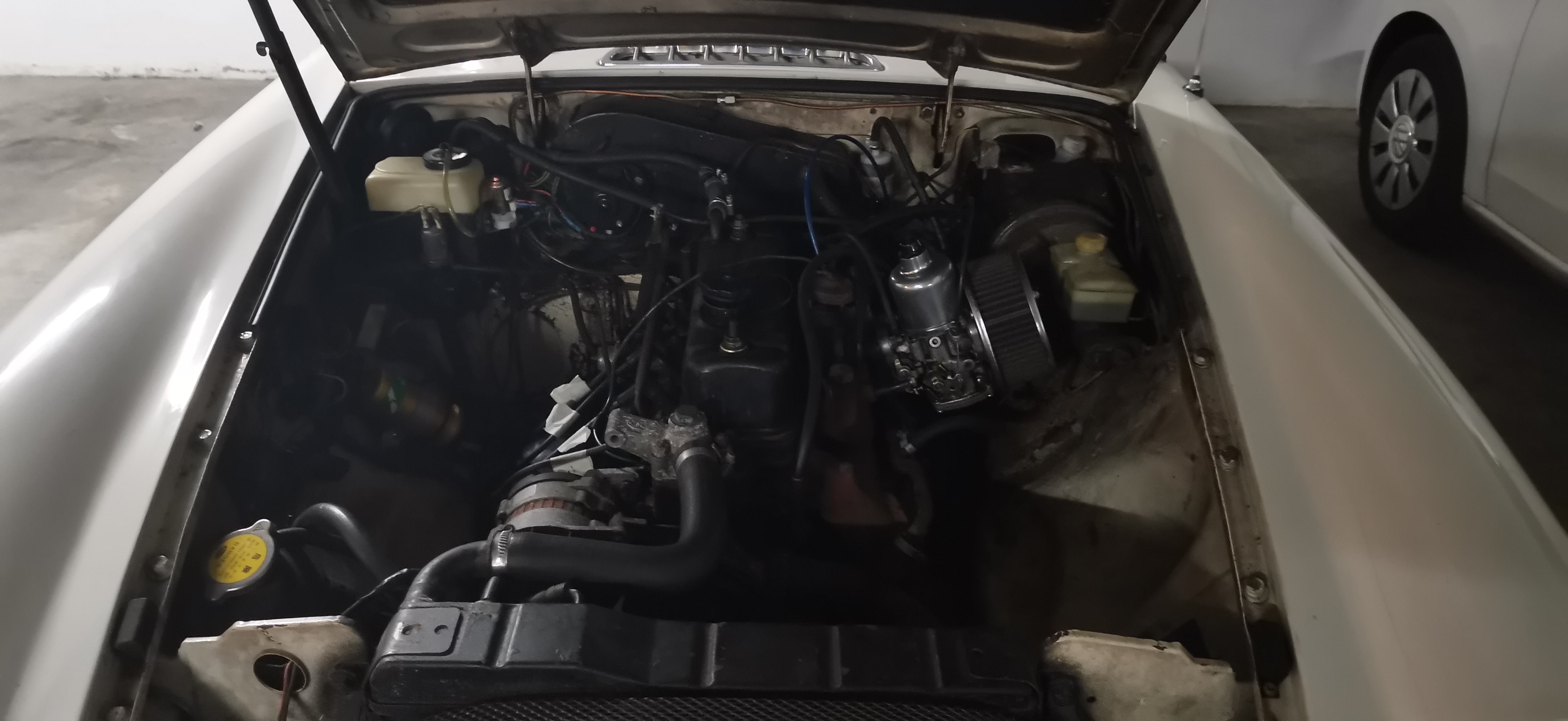

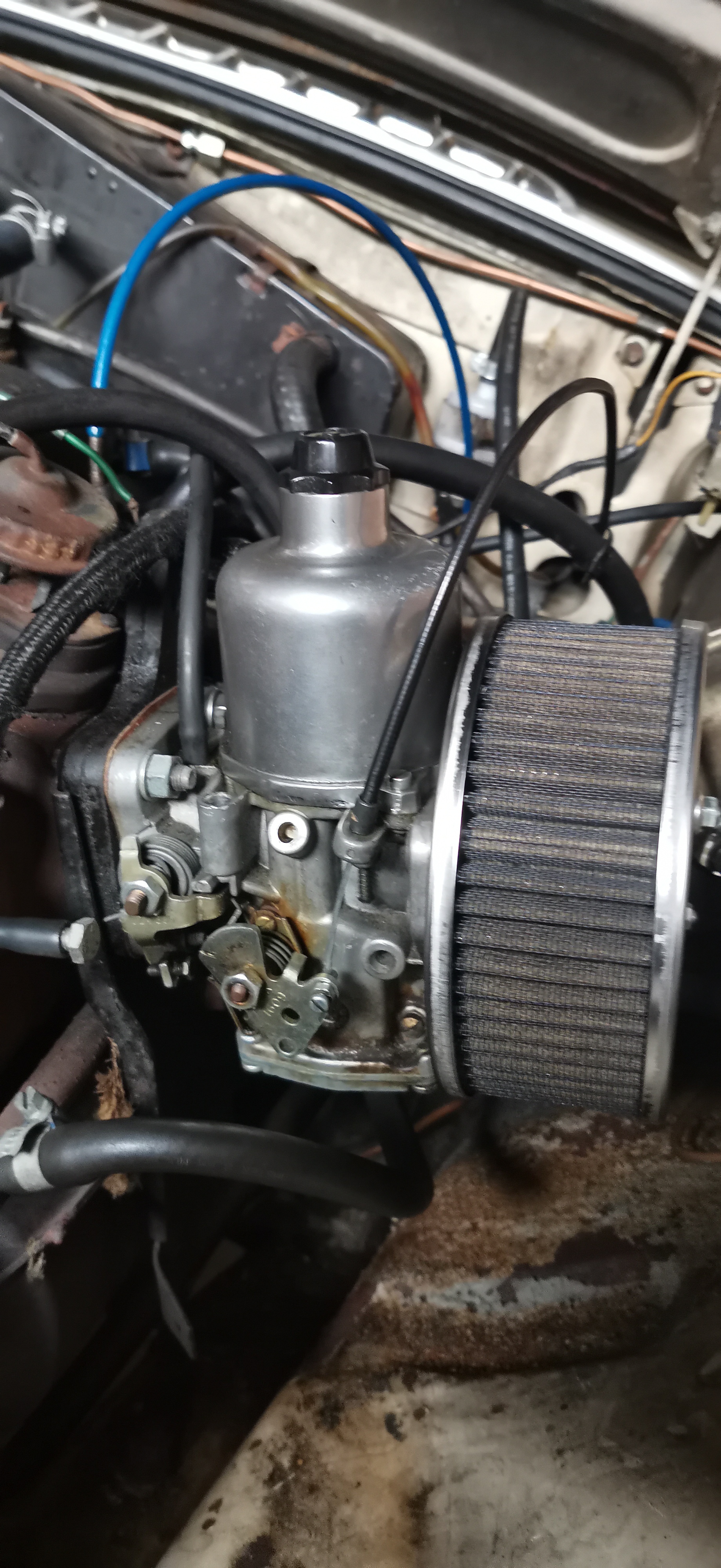

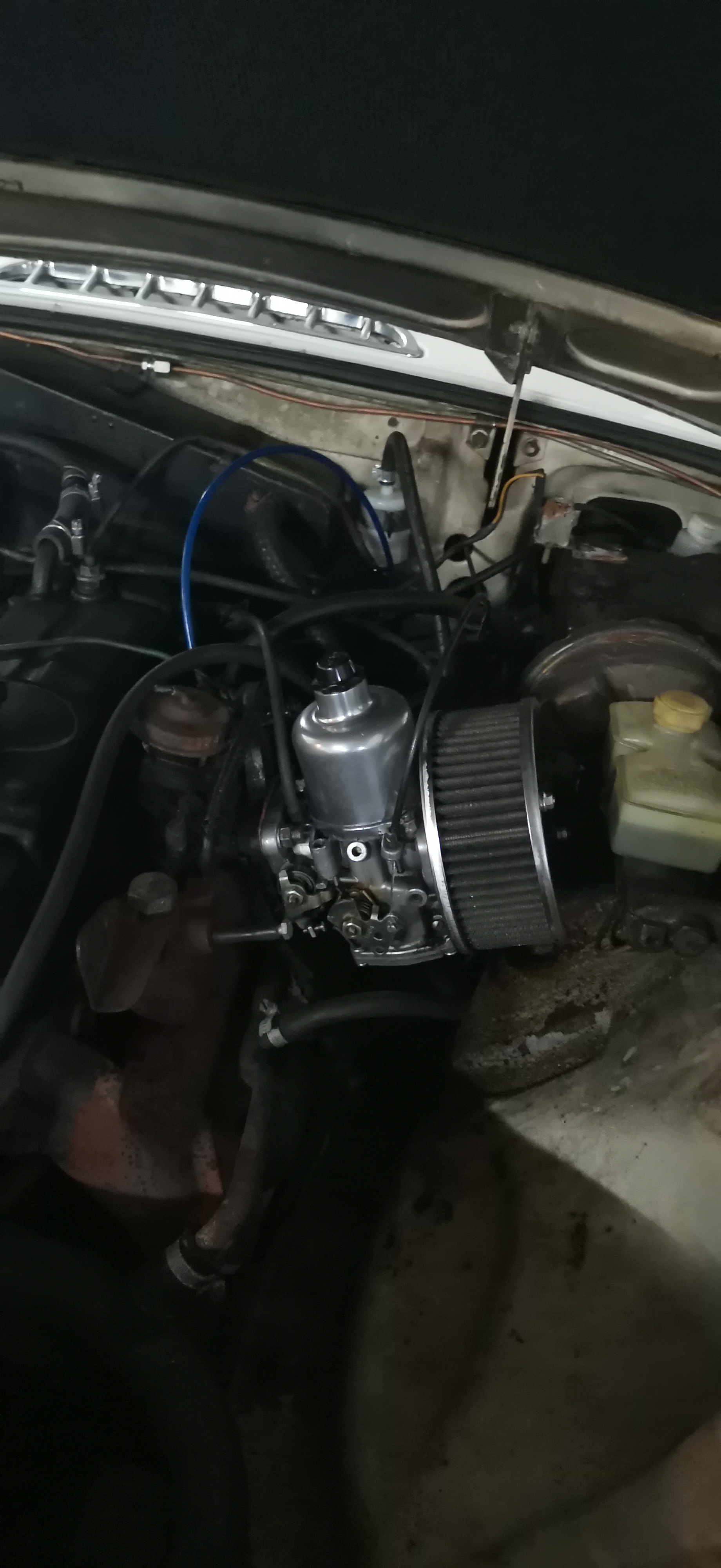

HIF44 zal dus wel OK zijn, met naalden experimenteren heb ik vroeger ook gedaan, je merkt vanzelf welke het beste op je motor werkt. Omdat je geen dubbele carbs hoeft te synchroniseren op lucht doorlaat en mengsel gelijkloop, is het van naald wisselen immers een snelle klus. Aan de foto's te zien heb je een K&N filter op de HIF44 zitten. Voor K&N filters worden door MOSS E nog steeds de rijkere naalden aanbevolen, maar met een iets minder rijke naald valt ook te werken. Ga je te zuinig zitten wil de motor vanaf weinig gas en bijna constante kruissnelheid wat aarzelend reageren op dan meer gas geven...
