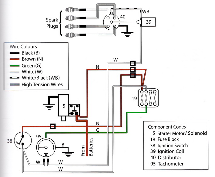

#2Ik rij nu voor het 3e seizoen met de accuspark ontsteking. Mijn MG is van 1969 en ik heb dus zo'n RVI toerenteller.
Maar ik heb het kitje destijds gewoon op de bobine + aangesloten, en het heeft sindsdien ook gewoon gewerkt.
De bobine wordt inderdaad gevoed via de leiding waar de inductielus van de toerenteller in zit, (zie de foto) de rest van de toerenteller heeft een gezekerde voeding maar de weerstand daarvan is kennelijk verwaarloosbaar.
Ik meet ook gewoon ca 12.5 Volt tussen bobine + en massa als ik het contact aanzet.
Het kan echter natuurlijk nooit kwaad om hem gewoon vanaf de zekering te voeden, lijkt me dan inderdaad wel slim om de zekering te gebruiken die via het contactslot wordt gevoed (in Mijn MG zitten maar twee zekeringen, en dan is dat de onderste, bij latere B's inderdaad de op éen na onderste)

#3Jaren terug alweer had ik al eens een andere soort electronische ontsteking op de + van de bobine aangesloten en weg was de toerenteller. Al het aansluiten van een ontstoringscondensator op dat punt draait de toerentellerwerking subiet de nek om. Toen ik mijn B in 1978 kocht werkte de toerenteller door zo'n condensator ook al niet. En op de 50 jr MGB dag heb ik nog iemand van zijn weigerende toerenteller afgeholpen door die condensator los te nemen. Better safe than sorry930086 schreef:Ik rij nu voor het 3e seizoen met de accuspark ontsteking. Mijn MG is van 1969 en ik heb dus zo'n RVI toerenteller.
Vreemd, dat dat kitje niet op je nieuwe 45D verdeler past maar wel op een oudere, de assen daarvan zouden toch dezelfde maat moeten hebben, er is bij mijn weten maar één setje contactpunten voor de 45D.
Dat dit kitje niet paste verbaasde me ook, want met de schuifmaat gemeten waren beide assen exact 17 mm paarsgewijze op alle vier de vlakke zijden gemeten. Het moet aan de rondingen liggen die afwijken. Wel geeft Accuspark aan dat zij (sommige?) sets uitleveren met TWEE soorten gevers: de ene zoals ik die had en een tweede die met de rotor is gecombineerd. Dan moet je zelf kijken welke nu wel en welke niet past. Overigens had die Engelse persoon in Houten alleen deze uitvoering bij zich. Met die 45D repo kan ik moeilijk terug, ik had hem al een langere tijd in huis en er zit geen modificatiegarantie op Natuurlijk ga ik wel de volgende Houten bij zijn stand (UK Parts te Andijk) langs, ik heb al vele andere onderdelen bij hem gekocht en stuur hem alvast een mailtje.

Een andere oude bekende schijnt Pertronix te zijn, daar wordt op de MG Experience site wel naar verwezen. Lijkt me ook een Hall-effect systeem. De laatste MGB's werden ook met een Hallgever uitgerust, waarvan mijn garage vond dat ze minder betrouwbaar waren dan de klassieke punten. Over Pertronix op die site wordt alleen bij een defecte unit naar verwezen, over hoe goed of slecht ze zijn doet helaas niemand een uitspraak. Als ik op Ignator Google verschijnt er vreemd genoeg Pertronix als onderliggend adres
Volgende week ga ik gewoon met die Accuspark in die originele Lucas 45D4 op vakantie en heb zowel de puntjes + condensator er voor bij me. Evenals de volledige "repo" 45D4 unit met puntjes in de correcte afstelling (juist ingestelde klemplaatpositie). Mij kan dus nooit iets gebeuren, mits ik bij panne kan stoppen zonder te worden overreden. Mijn B-motor heeft nog nooit zo fraai rond gelopen, ik kon eerder helaas onder de 2000 toeren nooit zonder schokken rijden, nu is dat tot 1200 toeren zakken geen probleem meer
Dar vierkantje op 17 mm klopt dus met mijn meting op de vlakke zijden, het toch niet passen van de Accusparc moet aan de rondingen liggen. Jammer, want die repo-unit is op laterale asspeling niet beter dan de oude unit (wel axiale speling maar die merk je niet). Maar op de draaïng van de grondplaat als gevolg van de wijzigende vacuumvervroeging is die dat juist weer wel. Vandaar die nieuwaanschaf
Op de oude unit zit dus wel degelijk zijwaartse kanteling van die grondplaat als die onder druk staat. Ik denk dat nu die punten er niet meer zijn en dus geen krachten meer op die grondplaat worden uitgeoefend het geheel daarom toch beter en gelijkmatiger functioneert. Als die Accusparc het electronisch nu maar volhoudt.. Hun specificaties geven op maximale voedingsspanning en minimimale bobineweerstand wat minder speelruimte dan de andere merken (ik had dan ook een nieuwe Lucas sportbobine met een fors hogere weerstand van 3,5 ohm geplaatst).

#10Nu, zo vlak voor het vertrek naar verre oorden een laatste waarschuwing ter afsluiting van dit topic:
elke electronica in wat ooit puur grofstoffelijke techniek was, introduceert een nieuwe kwetsbaarheid. Immers een klassieke ontsteking kan wel tegen een stootje, maar electronische oplossingen, of dat nu Accuspark, Pertronix/Ignator, Luminition of zelfs 123- en CSI-ignition betreft, zijn kwetsbaarder tegen overspanningen. De auto laten starten met een zgn quickstart aggregaat kan de zaak om zeep helpen
BMW heeft jaren terug een dure consumentenserie uit zijn racelijn van de M-serie afgeleid. Is er op zo'n M3 wagen ooit een quickstarter losgelaten, moet je voor duizenden Euro's de hele electronica vervangen. Of ook andere verschijnselen zoals bliksem in de buurt soortgelijke problemen geven zou ik niet weten, per slot van rekening vormt een auto ook een soort "kooi van Faraday".
Even ter vergelijking: de Accuspark kan maximaal 14,5 Volt verdragen, de Pertronix 16-18 Volt en van 123 en CSI zou ik dat op moeten zoeken. Een forse condensator op de plus van de accu (na het contactslot en de zekering) zou enige bescherming tegen piekspanningen kunnen bieden, maar helaas zijn die niet (meer) te koop. En Halfords verkoopt weliswaar een bescherming tegen overspanningen richting autoradio e.d. maar die ziet er niet erg robuust uit (zit ook geen specificatie van eigenschappen bij).
Ik heb voorlopig een oude ontstekingscondensator uit een Lucas 25D parallel gezet aan de plus en zoek nog verder naar effectievere beschermingsmaatregelen uit wasmachines of stofzuigers.
Zoals al elders vermeld deed de Accuspark het uitstekend op mijn vakantie, ook op momenten waar het onder de motorkap toch aardig heet moest worden. De kleine Accuspark unit wordt met pasta geleverd om de thermische koppeling tussen het kleine plaatje van deze electronica en de grondplaat van de oude ontsteking te vergroten, de Pertronix/Ignitor schijnt dat anders op te lossen: daarvan is de eigen grondplaat gewoon wat groter en daarmee vervalt denk ik de noodzaak van die pasta. Radio-ontstoring is in mijn geval ongewijzigd en schijnt met die kleine extra (ontstekings-)condensator op de 12 Volt weinig anders te werken . Gezien de lage inwendige weerstand van het geheel verbaast me dat niet, daar is m.i. een fors grotere capaciteit van vele micro-Farads voor nodig
