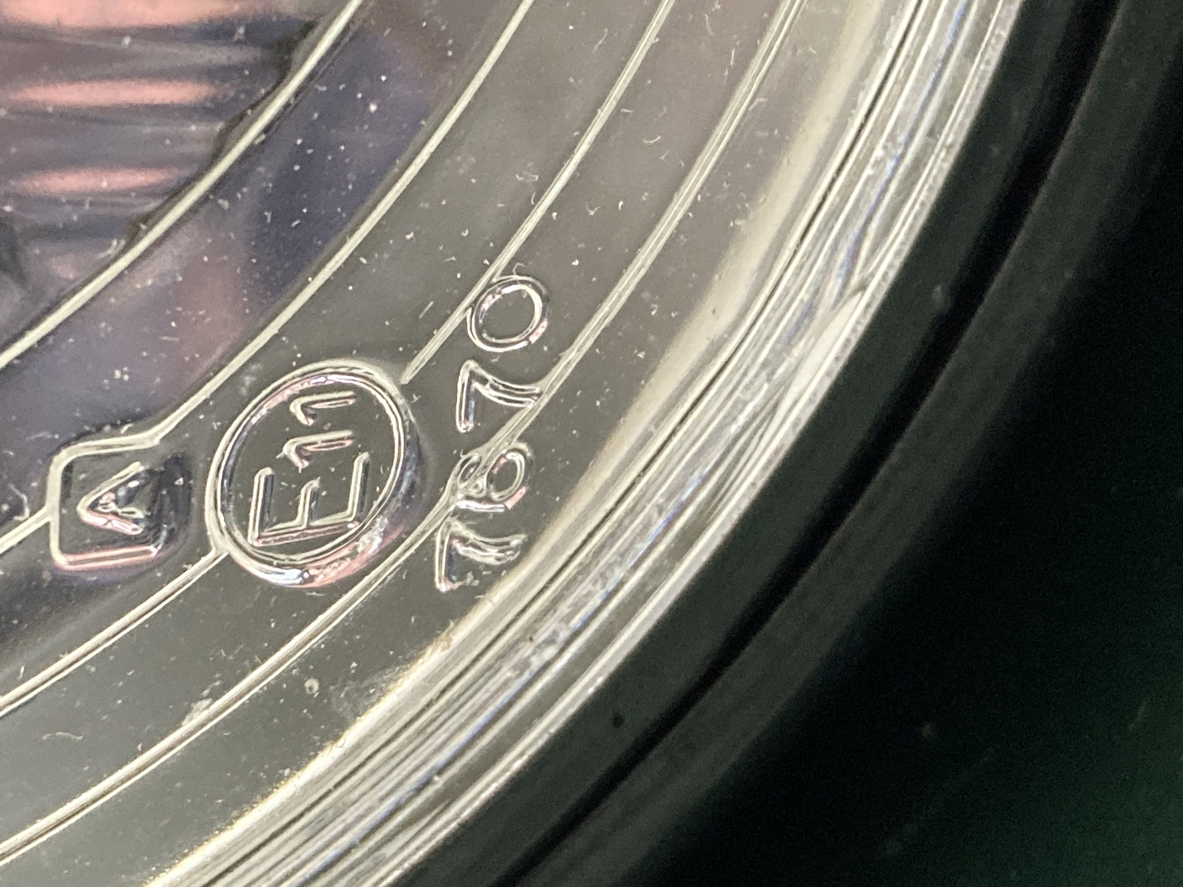

Mijn vraag hier op dit forum is dezelfde: welke E nummers hebben jullie op het glas van de koplampunits van de B staan: E11 0035 of ook die E11 7370?

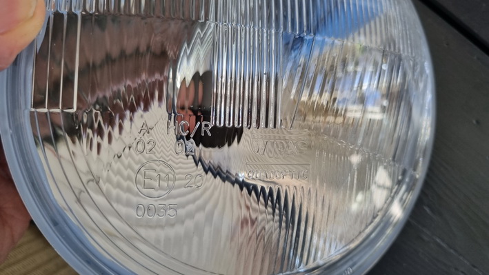

Dat E11 0035 nr is een typegoedkeur voor de lamp unit en hangt kennelijk deels of helemaal af van de Fabrikant van de lamp-unit.

Bedankt voor de link naar een inderdaad zeer lang en goed doorwrocht betoog van Duitse zijde: zo kennen we onze oosterburen weer...
E.e.a bevestigt mijn inschatting dat je het veiligst zit met die E11 0035 koplampunits hoewel OSRAM dus al maanden lang MGB's met dat soort units niet opvoert ter goedkeuring aldaar. Je vraagt je trouwens of units eindigend op mijn 7370 of een 7670 qua lichtpatroon echt merkbaar afwijken.

Ik heb eens door die door Don aangegeven weblink van die duits sprekende man bekeken, verteld niets bijzonders. Immers in Duitsland moet alles "Túv eingetragen sein", hier in Holland niet.
De nederlandse Osram website is louter een vertaling van de duitse website, dus eerst wanneer in Duitsland iets is goedgekeurd is wordt het op de nederlandse variant geplaatst.
Men refereert zowel voor Landrover, Mini en Triumphs naar de "koplamp" E11 0035 en telkens wordt alleen H4 aangegeven, ook voor de sinds kort toegestane oude VW Golf modellen H4 alleen
ander E nummer van de lampglazen.
Gelukkig wonen we niet in Duitsland dus H4 pitten erin en lichtbeeld goed, prima.
Derhalve zie ik het aanschaffen van E11 0035 code H4 koplampen als totaal overbodig, vraag me überhaupt af of daadwerkelijk E11 0035 in het lampglas van die engelse Wipac lampen zal staan.

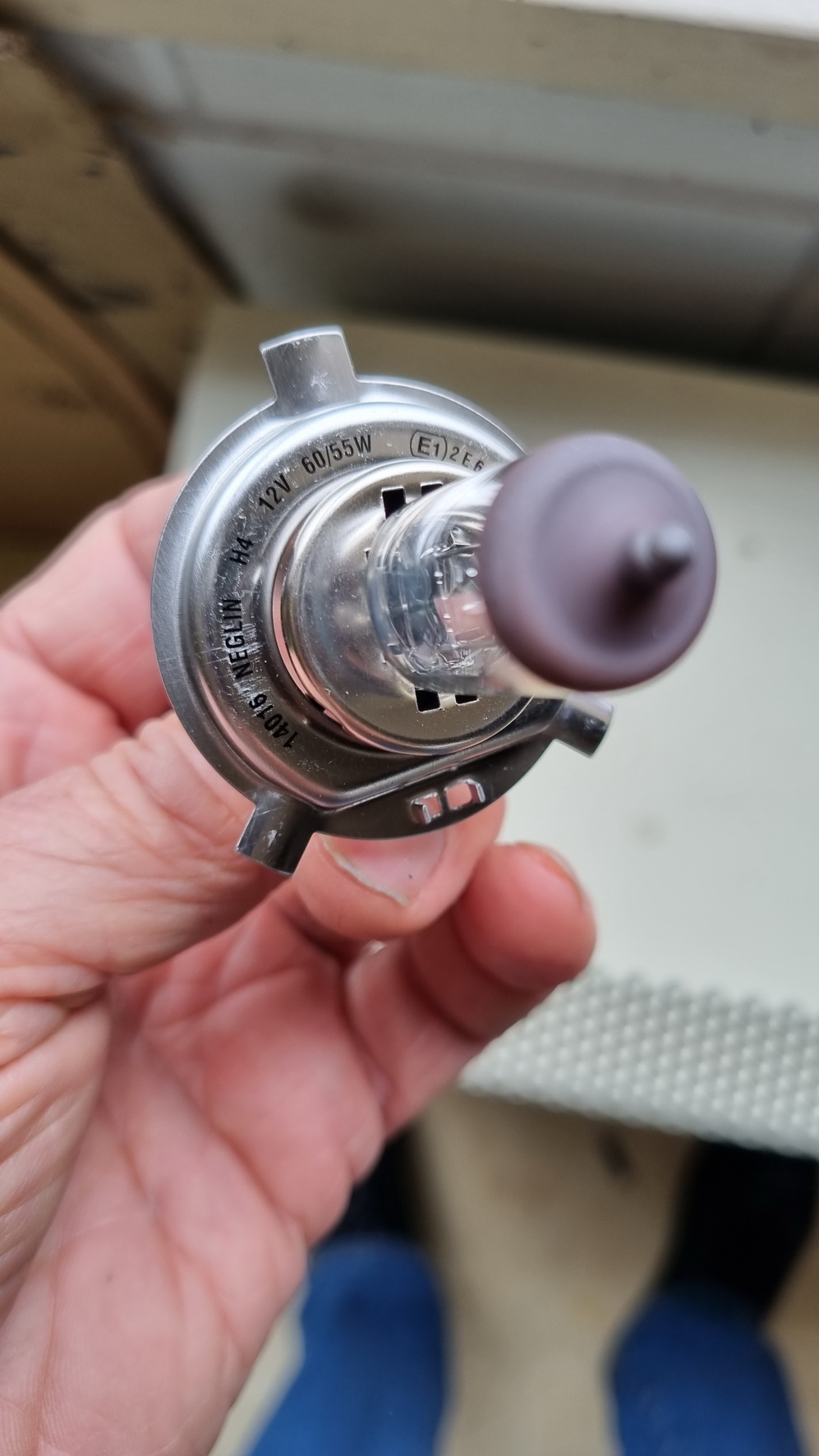

Re: Wordt het tijd voor LED koplampen in de B? Vooral de OSRAM sets zijn prima en redelijk geprijsd op €134
Hallo Rob,
Het is natuurlijk een keuze die iedereen voor zichzelf moet maken. Wil je aan de wettelijke eisen voldoen, al worden die in ons land vaak niet gehandhaafd, of handel je naar eigen goeddunken.
Zonder te willen beweren dat ik bijvoorbeeld altijd netjes 30km/uur rijd in 30km zones, wil ik in dit geval wel aan de wettelijke regels voldoen, dus een lamp met de correcte E typekeur. En Ja die staat in die Wipac lampglazen, dat heb ik natuurlijk wel gecheckt voor ik ze bestelde.
Je opmerking over die tripod en niet toegestane lampen kan ik niet helemaal volgen.
OP de foto een standaard H-4 lamp, met zichtbaar een e typegoedkeur dus legaal in Nederland.
Hij heeft 3 uitsteeksels, ja zelfs als de uiteinden van een Mercedes ster.
Dit bedoelen ze met de tripod.

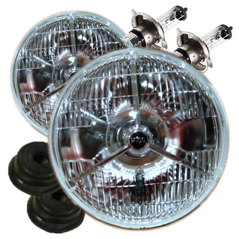

Beste Bert,
Nog nooit en te nimmer de aanduiding tripod voor de halogeen H4 voet - officieel P43t - gehoord en dat daar ik pas sinds 1974 met auto's bezig ben.
Deze worden in de handel altijd aangeduid met H4/P43t, bijgaande een foto van wat in Engeland een tripod lamp wordt genoemd, met een Mercedes ster binnen het glas.
Dat is waaraan ik refereerde en die werden ooit in de jaren vijftig in Engeland gemonteerd en sommigen monteren die weer in hun jaren vijftig/zestig auto's daar,
er bestaan LHD verkeer uitvoeringen van, maar zoals aangegeven die zijn hier niet toegestaan i.v.m. lichtbeeld.
Terzijde thans vier MGB's in bezit en dus ook vier sets Hella H4 lampen welke ik zelf heb gemonteerd na invoer in de jaren 2008/2013 (en ook vele sets eerder) hebben E4 nummers en beslist niet E11 0035.
Wipac lampen-E keur.jpg (107.9 KiB) 21920 keer bekeken
De Wipac lampunits zijn binnen
Inderdaad met de, voor compabiliteit met de Osram LEDS, juiste Typekeur E11 0035.
Kwaliteit kan ik natuurlijk niks over zeggen. Zien we dus over 'n jaar.

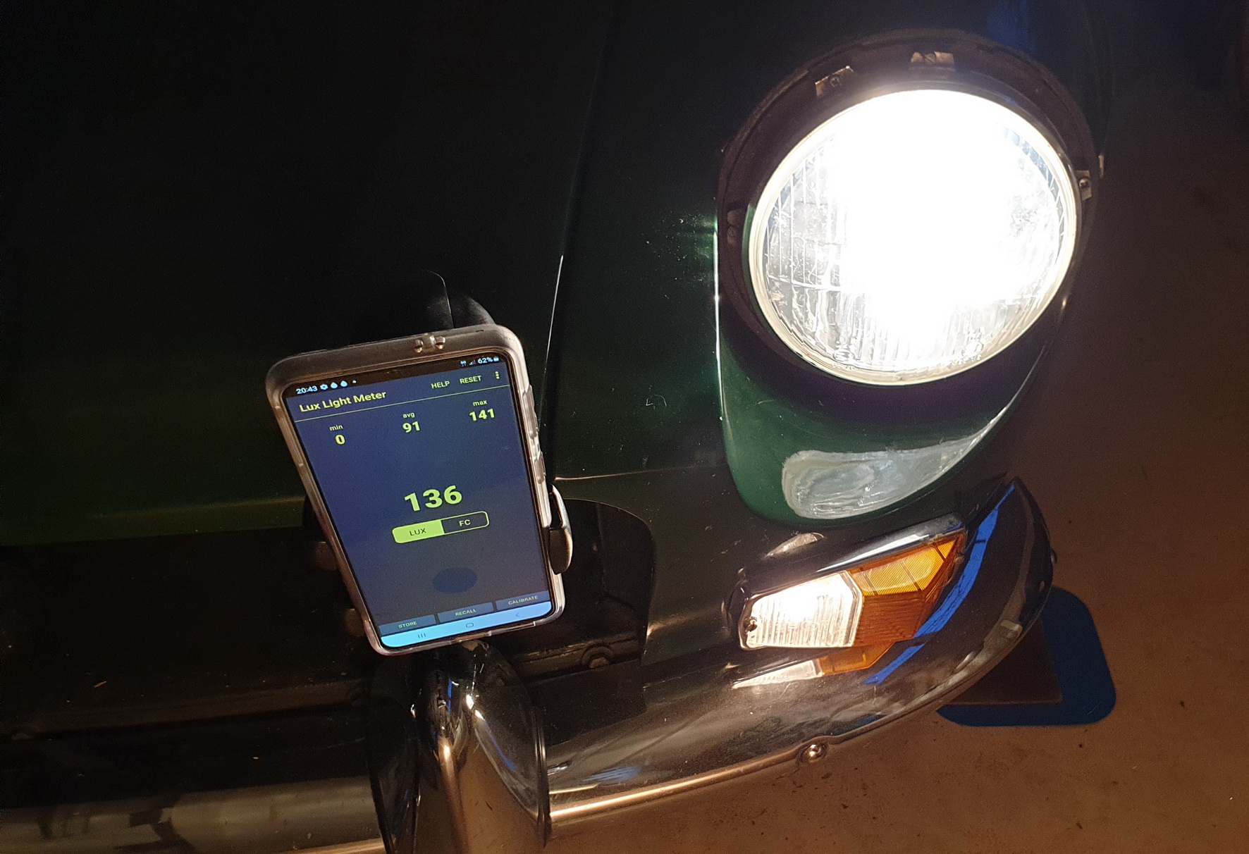

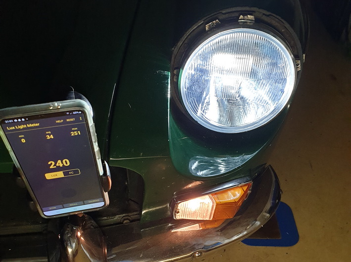

Vandaag de Osram LED H-7 set ontvangen en ook de recent geintroduceerde Osram H200 halogeen lampen.
Een opstellinkje gebouwd, plaat bruin karton op ca 1m van de koplamp rechtop gezet zodat de lamp daar met een duidelijk lichtbeeld op schijnt.
Met een lichtmeter App op de telefoon, die gebruik maakt van de ingebouwde lichtsensor kun je dan de lichtsterkte meten in Lux (lumen/m2)
Dat zal niet super nauwkeurig gaan, maar ik had de telefoon met een houder direct naast de lamp gemonteerd en vastgezet.
De App aangezet en aan laten staan zodat de omstandigheden zoveel mogelijk constant waren
Resultaat:
Mijn bestaande 20 jaar oude Lucas lamp voor ouderwetse duplo lampen , maar met een Halogeen lamp met duplo voet
(die waren in de '90er jaren te koop)
Lucas 136 Lux
De nieuwe Wipac met een nieuwe standaard halogeen lamp 157 Lux
De nieuwe Wipac met de nieuwe Osram H200 halogeen lamp 194 Lux
De nieuwe Wipac met de Osram H4 led lamp 240 Lux
Wipac met Osram LED H7.jpg (130.23 KiB) 21842 keer bekeken
