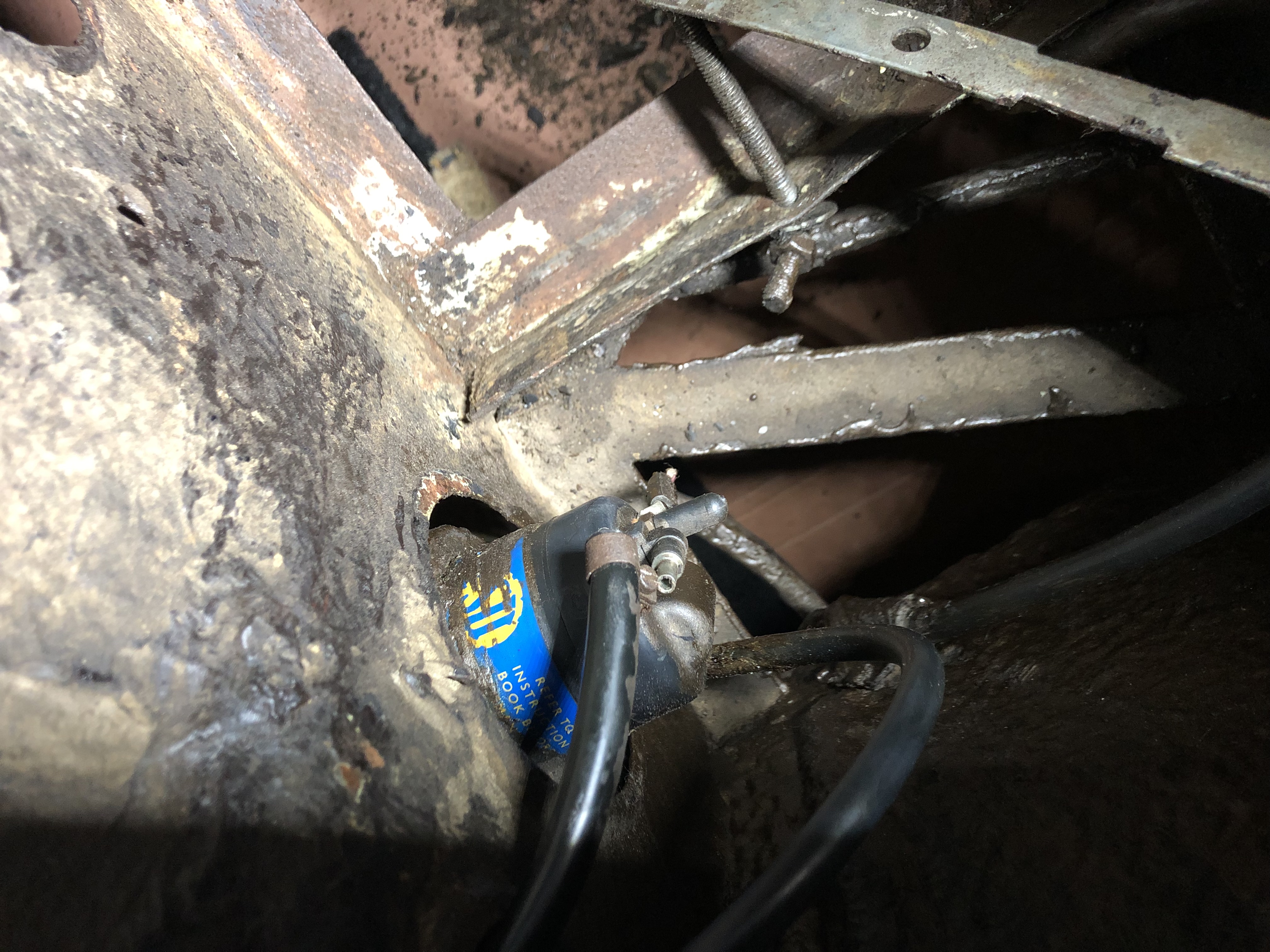

Hallo.
Gisteren heb ik de accu uit mijn mgb 1971 gehaald om de accuruimte eens een beurt te geven. Daarbij stuitte ik op een loshangend slangetje (zie foto) wat denk ik op dat nippeltje hoort. Dit kan ik zoals het nu is niet vast erop monteren omdat het slangetje te ruim is. Wat is dit voor onderdeel en moet het slangetje er echt op? Ik kijk uit naar een reactie.
Groet, Arie Schram
Re: Onbekend onderdeel
De nippel is de aansluiting voor beluchting van de contactenruimte van de SU brandstofpomp. Om binnendringen van vocht en vuil te voorkomen zit hieraan een slangetje naar een schone ruimte, b.v. in de holle ruimte van een chassisbalk. Kijk waar de slang heengaat en sluit hem weer aan. Zonodig kun je hem vervangen door een plastic slang, er loopt geen brandstof door.
