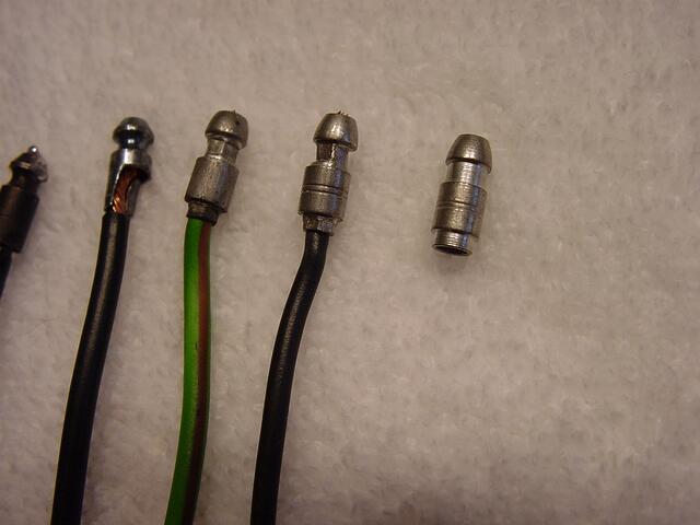

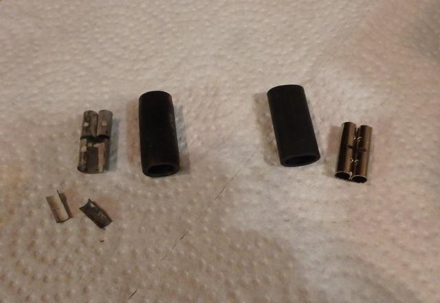

Bullitverbindingen worden gemaakt tussen die kabeleinden met een aangeperste verdikking en die per twee of meer onderling met busjes (bullits) worden verbonden
De MGCC site is heel gebruikersonvriendelijk bij het bijvoegen van plaatjes, maar ik zal een poging wagen
bullit kabeleinden
bullit kabeleinden
bullet c DSC03085.jpg (27.89 KiB) 27177 keer bekeken
bullitbusjes die deels kapot zijn gegaan

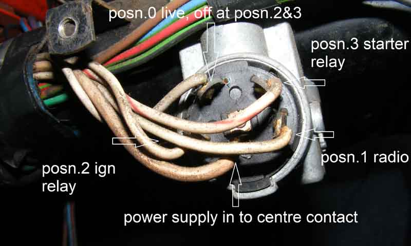

Misschien heb je dit zelf ook ai gevonden, maar volgens deze afbeelding op mgb-stuff.org.uk zitten de draden op jouw schakelaar goed aangesloten. Als het niet werkt, moet er elders in de bedrading iets los of fout zijn. Of je hebt een defecte schakelaar getroffen...
Aan foto's zoals deze heb je alleen wat voor de positie van de diverse spades/contacten op het schakelaardeel, de draden hebben al lang niet meer de duidelijke kleuren van bruin, purple of grijs, wit, wit/ rood en wit/groen, zoals nog wel op een eerdere foto te zien viel . :-(
Ik zou op de switch van de oorspronkelijke poster die posities van de spades en kabelkleuren dubbelchecken a.h.v. deze laatste foto. En vervolgens mijn stapsgwijze check uitvoeren van eerst bruin aansluiten en dan stap voor stap in elke schakelaarstand checken dat de juiste draad spanning krijgt en vervolgens ook verderop in de wagen richting de verbinding wordt gemaakt naar radio/ruitewisser/heaterfan, ontsteking, evt seatbelt warning, met de lijn naar het startrelais als laatste
Met het juiste schema van Advance Wire is dit een klusje dat best te doen valt, mits je goed zicht hebt op de contacten die onder het dashboard gemaakt worden.
Dit was ook de reden dat latere switches via een connector met de wagenbedrading werden verbonden: in één keer goed als alles klopt. In eerdere B's zoals de mijne en volgens mij ook die B in deze thread werden koppelingen nog met individuele bullits gemaakt een reden te meer om stapsgewijze te verbinden...
