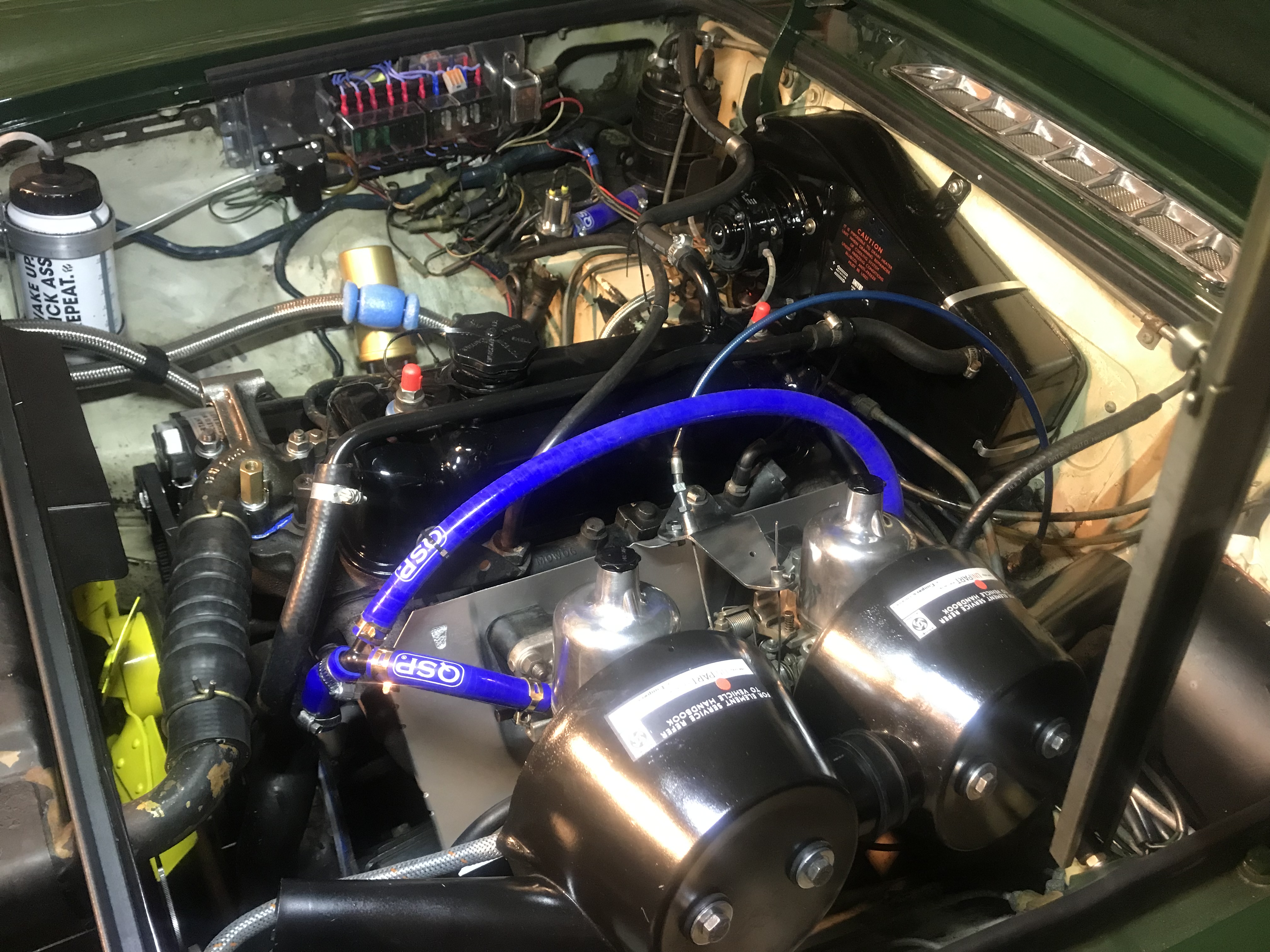

Kan iemand mij vertellen wat de originele kleur is van het kleppendeksel van een MGB Roadster feb. 1974, Amerikaanse uitvoering, chroom bumper.
Ik heb op internet gezocht, maar daar zijn veel motoren van die datum rood gespoten of een aluminium kleppendeksel, wat geen van beide originele is. Ik denk dat het zwart moet zijn, maar ik wil het zeker weten. Kan iemand mij dat met zekerheid vertellen a.u.b

Motornrs 18V672-Z-L nrs 101 tot 38094 ,aug 1972 tot sept 1974, zonder overdrive
Motornrs 18V673-z-L nrs 101 tot 6550 met overdrive , zelfde periode
Allemaal zwart
Bron: The original MGB, Bay view books 1994, Anders Ditlev Clausager, destijds curator van het museum in Gaydon
