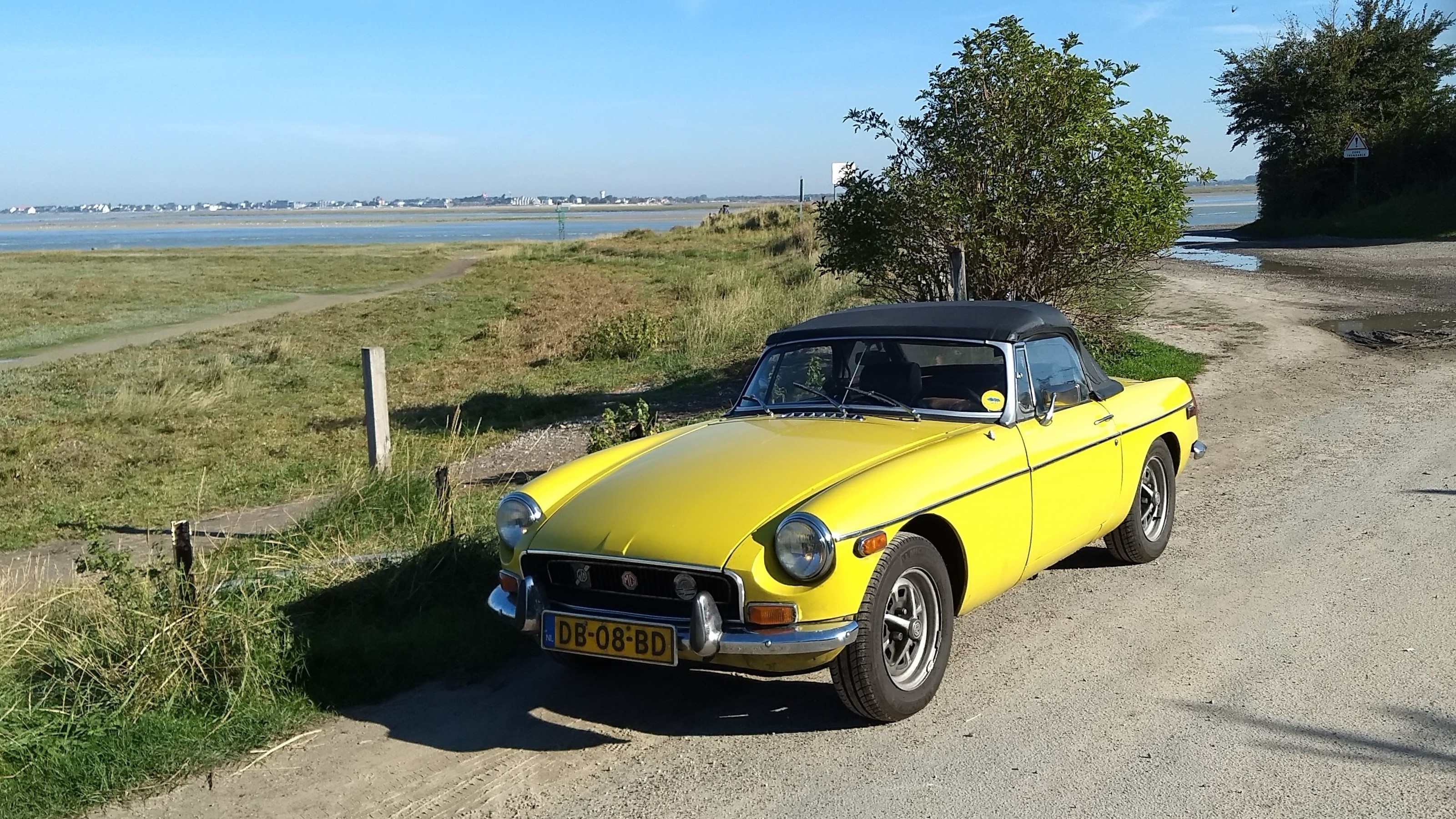

Mijn eigen B in Mimosa Yellow (2018)

Veiligste kleur is natuurlijk British Racing Green, maar zelf ben ik blij met de wat gewaagdere keuze voor een Triumph kleur, Mimosa Yellow (kentekenkleur bleef daarmee "geel")
