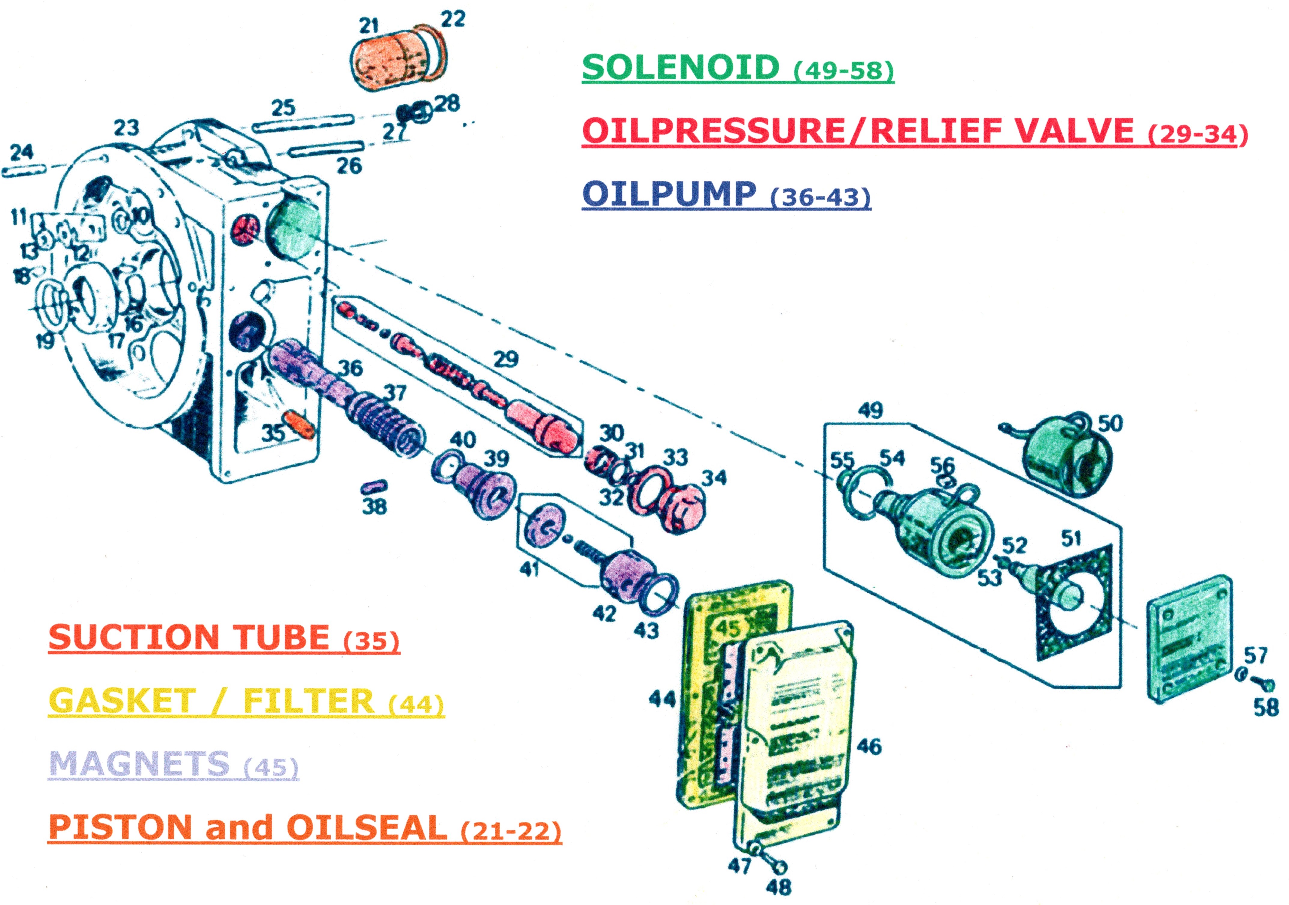

Over hoe je zelf een overdrive kunt reviseren heb ik een aantal artikelen geschreven in het MG CC Clubblad van maart-april-mei 2021.
Daar staat precies in beschreven hoe e.e.a. werkt, waar je op moet letten en hoe je zelf O-ringetjes, kogeltjes en solinoid kunt vervangen.
Succes.

930114 schreef:
07 dec 2022, 19:55
Succes.
Het plaatje is voor de latere LH overdrive, die met de 4 sync bak werd gecombineerd. Deze 1966 MGB heeft OEM de 3 sync bak en het oude model overdrive
Als de wagen niet omgebouwd is zit die er nog steeds in. In Haynes, de MOSS E catalogue of daar online is het schema ervan te vinden
Zelf werk ik sinds Brexit met de Franse versie vanuit EU stad Parijs, zie: https://www.moss-europe.fr/marque-et-mo ... 62-67.html
Aan die versie heb ik natuurlijk nooit gewerkt en volgens mij werkt de activering van de OD wat anders in deze versie, in Haynes staat dacht ik een instelrecept op die hefboom nr 16. En de solenoid nr 2 ziet er totaal anders uit, hij lijkt een beetje op die op de startermotor en lijkt ook aan de buitenkant te zitten. Blijft staan dat de overdruk klep nr 45 en de pomp nrs 47-55 erg lijken op de latere LH versie. Opvallend is dat de vele O ringen van de LH hier niet direct te zien zijn. Overigens net als bij de LH is die klep als één geheel te bestellen, er zijn hier geen aparte delen voor aangegeven. Ik zou beginnen met de afstelling van de solenoid te checken (Haynes of de BL maintenance manual, de laatste is gratis van het internet te halen). De functie van parts nrs 7 t/m 12 is mij overigens totaal onbekend, sorry ...
