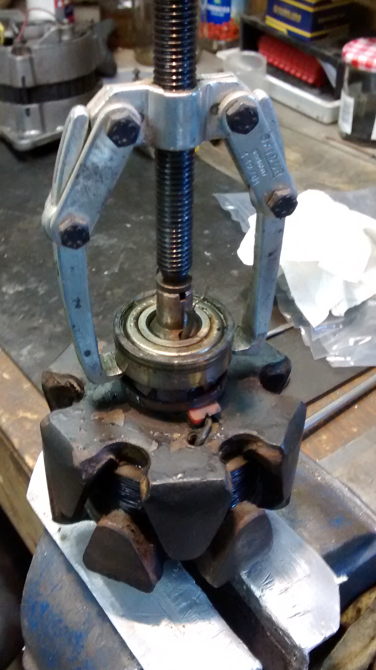

Mee eens! De enige zinvolle reparatie is een "doe het zelf" reparatie, anders wordt het te duur.
Diodeblok, regelaar, koolborstel, sleepring en kogellager zijn allemaal voor redelijke prijs verkrijgbaar. Het is een leuk klusje; je moet wel een soldeerbout en een poeli(lager)trekker hebben.
