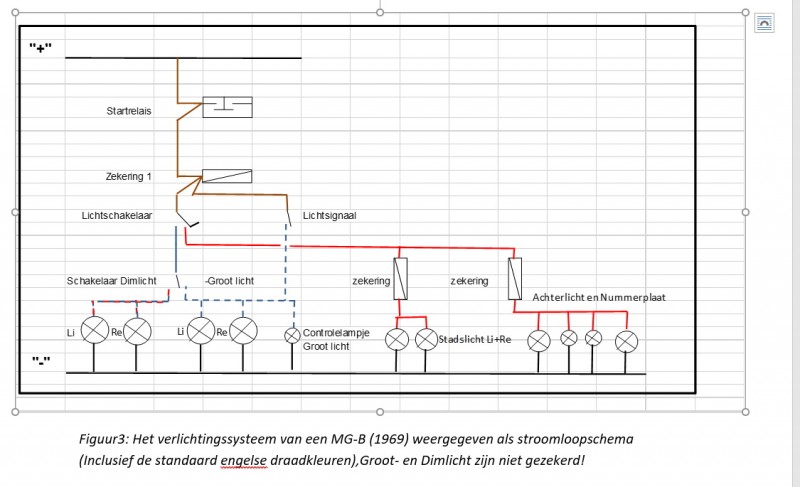

In bovenstaand figuur zie je het zogenaamde stroomloopschema voor de verlichting van een MGB uit 1969.
Dat van jou is een beetje anders maar niet veel
-De bruine draad die van de ingaande kant van de zekering naar het lichtsignaal gaat, zit bij jou aan de andere kant van die zekering en is paars
Bij jou is het lichtsignaal dus gezekerd.
-Dimlicht/grootlicht en lichtsignaal waren in 1969 nog gescheiden, bij jou zit dat in één unit, maakt voor de functie ook niet uit.
Je ziet dat gewoon groot licht en lichtsignaal elk hun eigen voeding hebben
-Lichtsignaal rechtreeks vanaf de zekering, in 1969 bruin en bij jou paars
-Grootlicht via een blauwe draad vanaf de lichtschakelaar, dat is bij jou ook nog steeds zo
Dan komt er een punt in de beschrijving dat ik niet helemaal begrijp.
Als je grootlicht inschakelt brandt dimlicht niet, ik neem dus aan dat je bedoelt dat rechts grootlicht dan zachter brand dan links
Als je lichtsignaal geeft dan lijkt het of dimlicht zachter brandt bij ingeschakeld licht
Begrijp ik dat goed?
Welllicht kun je het volgende testen voor we verder gaan.
1) kijk naar het blauwe grootlichtlampje op je dashboard, is daar ook verschil in felheid tussen alleen lichtsignaal bij licht uit en omschakelen van dim naar groot licht of niet.
2) Wat gebeurt er met je achterlichten, als je groot licht inschakelt of lichtsignaal geeft bij ingeschakelde verlichting ?
3) Als je het lichtsignaal bedient bij ingeschakeld grootlicht, wat gebeurt er dan ? (je voedt op dat moment grootlicht van twee kanten)
Op basis van je resultaten kunnen we verder zoeken.

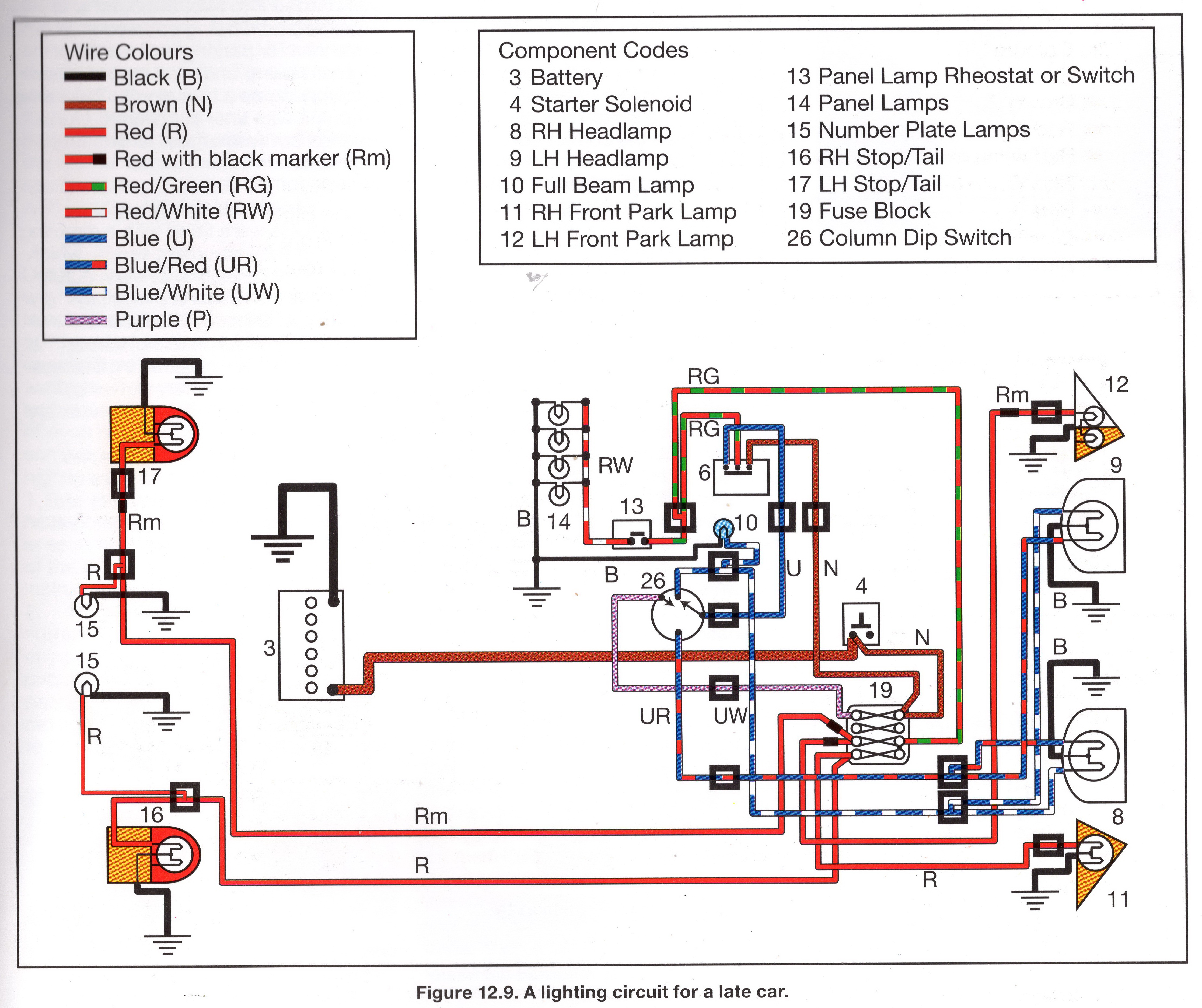

Onderstaand nog een wat duidelijke bedradingsschema van de lichtinstallatie van een latere MGB
