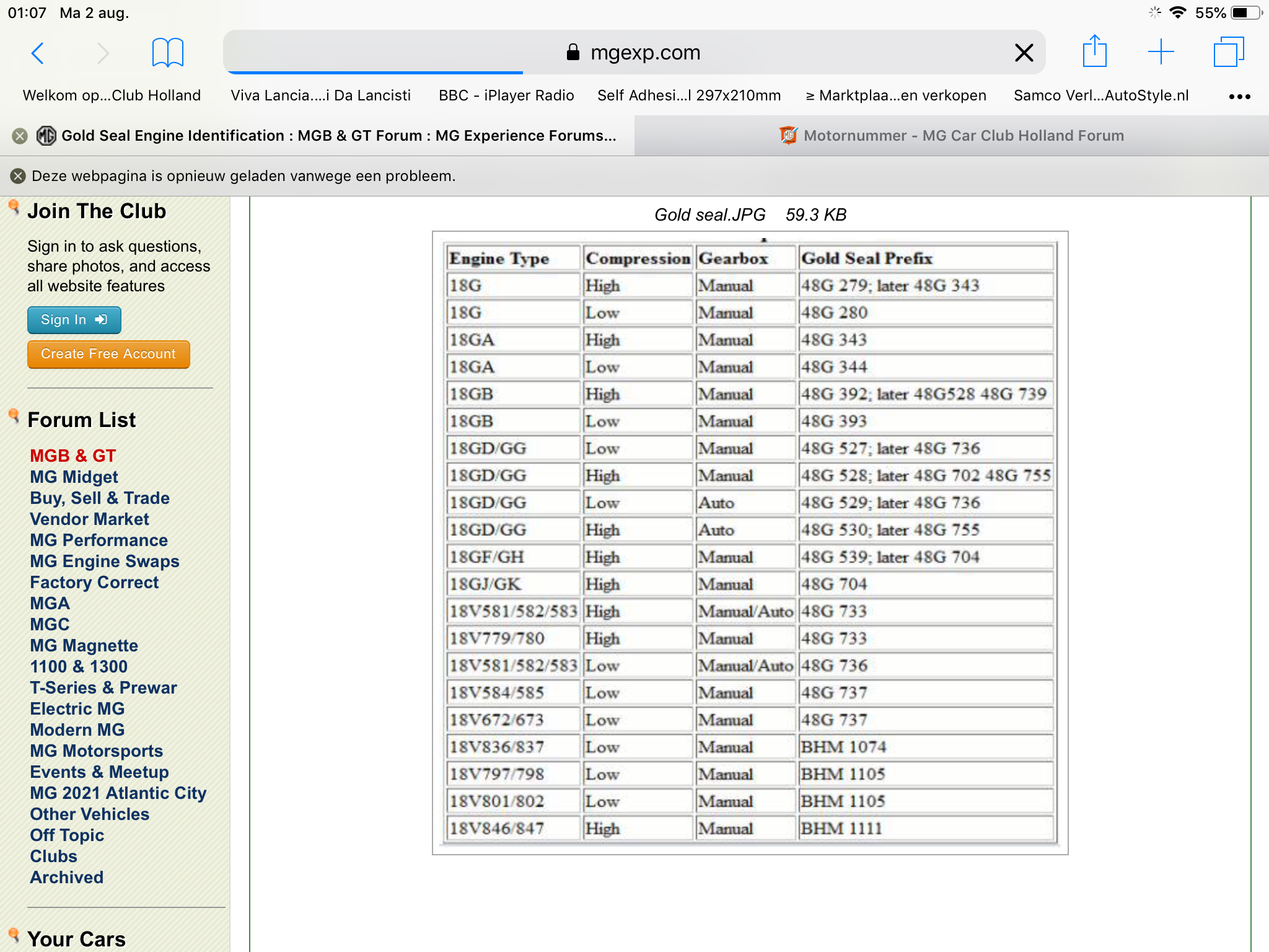

Een motornummer in een mgb GT die ik op het oog heb, heeft het nummer 48G 756ER 48908.
Blijkbaar is dit een fabrieksrevisie van BMC en een Gold Seal versie. Over het deel 756 in het nummer kan ik niets vinden.
Heeft iemand een idee? Google geeft geen uitkomst.
Met welk type 18.. motor is deze te vergelijken?
Het gaat om een MGB GT uit 8/1973 MKIII.
Groet. Arnold.
Re: Motornummer

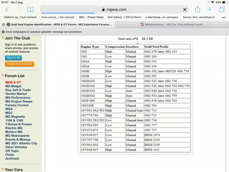

Ik kon wel wat googelen
Volgens de tabel die ik vond op de MG experience site waren er 48 G Gold seal engines met code 736 en 755 die leken op jouw code
756 kwam in de tabel niet voor.
Code 736 was een amerikaanse lage compressiemotor. Code 755 een hoge compressiemotor
Beide 5 maal gelagerd
Hoop dat de tabel is meegekomen

Dank je Bert. In deze tabel komt ie idd niet voor. Dat is ook het vreemde.
Dus het raadsel is nog niet opgelost.
Sowieso heb je de zekerheid dat dit een Gold Seal ruilmotor is; misschien heeft Clausagher dit specifieke nummer toentertijd niet gevonden.
Zelf heb ik jarenlang een 48G733 blok gehad en daar waren twee opties voor (die ER had ik er niet tussen staan). Compressiemeting bevestigde dit: met 170-175psi duidelijk een HC type
Overigens had men bij die Gold Seal business toch al de neiging de 18V blokken te richten op wat tussen 1971 en 1973/74 in Europa bij HC blokken gebruikelijk was, misschien past ook dat 756 nummer hier prima bij.
