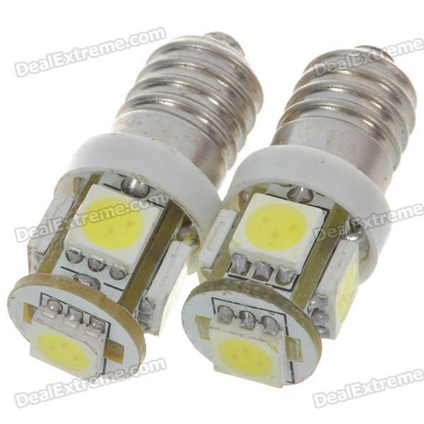

De gewone Lionels zien er zo uit
Gewone Lionel LED met 50 Lumen

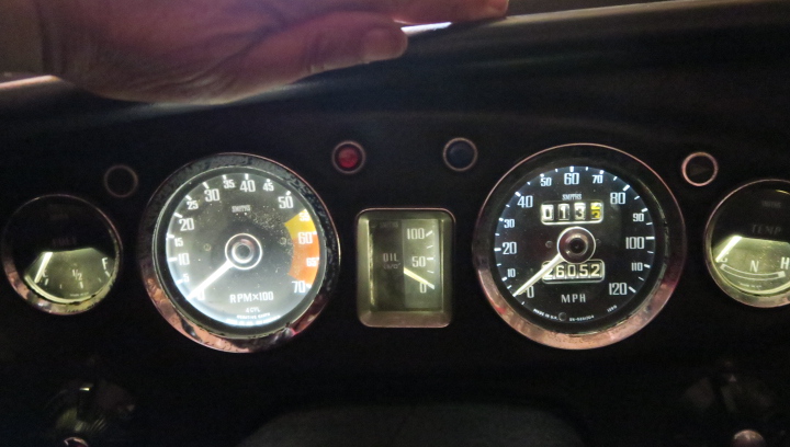

En het lichteffect met door het vuil op de glazen wat gekleurde effect op de instrumenten (km teller was al schoon gemaakt)
Het totale effect met de Torchtypes
