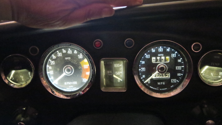

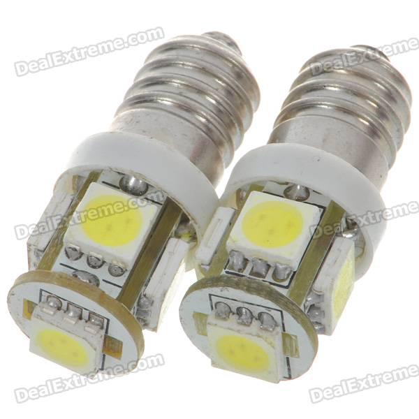

Don van Riet (ik dus) had al interne geverfde instrumenten, maar die boden maar weinig soelaas. Wat wel degelijk hielp was de overstap naar passende LED's. Eerst de meest bekende vorm de zgn Lionel E10 met 50 Lumen. Zijn warmwit als kleurtemperatuur en die voor de kilometerteller moet met een tiewrap verhinderd worden te ver naar binnen te gaan. Toen vond ik zgn "torchtype" LED's met maar liefst 200Lumen!
Wel wat kouder van kleur, ze zijn wat aan de blauwe kant. Alle instrumenten daarmee uitgerust, maar het lampje in de sigarettenaansteker laten zitten, een lamp kan beter tegen de hitte.
Met deze opzet ben ik langer tevreden en de rheostat heeft nog een klein beetje invloed op de lichtregeling (die toch het beste op max kan blijven staan)

De gewone Lionels zien er zo uit
Gewone Lionel LED met 50 Lumen
LED Bulbs X5.jpg (35.63 KiB) 8619 keer bekeken
En het lichteffect met door het vuil op de glazen wat gekleurde effect op de instrumenten (km teller was al schoon gemaakt)
Het totale effect met de Torchtypes
