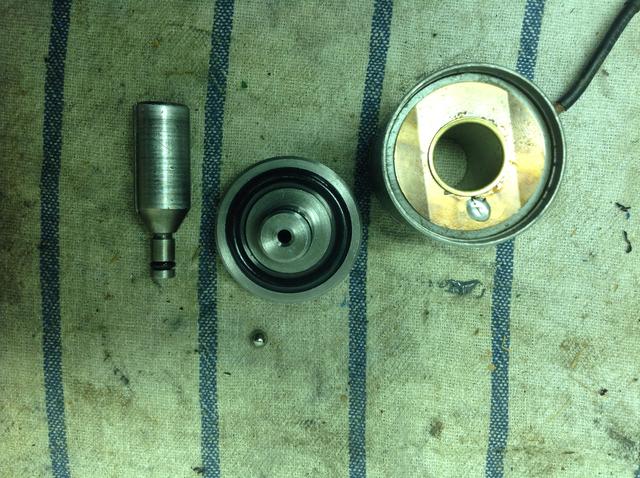

Toen ik de O ringen van mijn OD verving viel me op hoe strak die hele kleine op de plunjer van de solenoid was die de klep via dat kogeltje sloot. Ik durfde hem toen niet te vernieuwen odat ik het gevoel kreeg dat de plunjer bij onderbreking van de stroom op de solenoid niet zou zakken en de OD vrijgeven. Misschien is dat één van de wat omschuldiger verklaingen op deze vertraagd vrijkomendende overdrive?
plunjer van de solenoid zit links
