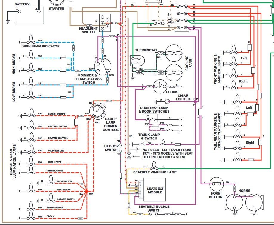

Onder het hoofdstuk technische vragen kun je ook de bedradingschema's van een MG-B vinden. Ik heb hier een stukje voor je gekopieerd. Zoals je ziet zit de klok in het paarse circuit waar ook de gootlicht schakelaar inzit. Voor mij een tweetal vragen. Is deze schakelaar correct aangesloten of zijn er draden omgewisseld. Daarnaast zou ik de massa van de klok eens controleren net als de bedrading naar je deurschakelaar.
De beste insteek is, vooraan beginnen, schema bij de hand, multimeter erbij, massa controleren, en bedrading controleren. Kijk goed naar de juiste kleur coderingen en check de verbindingen, als deze gecorrodeerd zijn kunnen er ook storingen ontstaan. Mocht je er niet uitkomen, stuur gerust een PB dan kunnen we kijken hoe ik je evt verder kan helpen.
