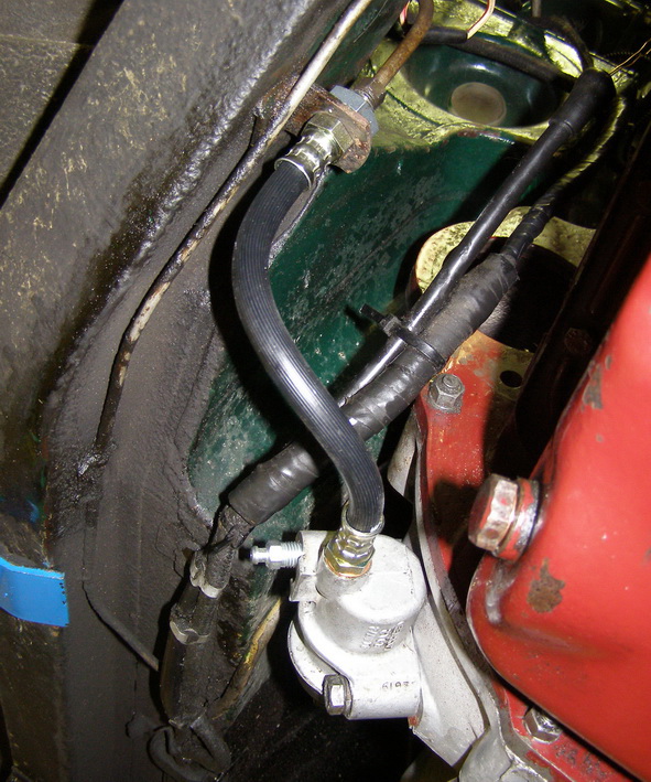

Probleem met de koppelings hulpcilinder is dat het ontluchtingsventiel niet op het hoogste punt zit, daardoor kun je vaak ontluchten tot je een ons weegt zonder resultaat. (zie foto van onderaf)
Zorg dat je een helper hebt. Laat hem het pedaal intrappen terwijl jij kijkt of die drukstift van die hulpcilinder wel duidelijk naar buiten komt, als ik me goed herinner is het een paar cm dus dat zie je wel.
Clublid Henny Beumer heeft jaren geleden een oplossing op dit forum gezet. Ik heb het stukje destijds uitgeprint en het geprobeerd. Het werkt.
Ik citeer dus Henny, heb dit niet zelf bedacht
-Zorg dat je het gewone ontluchten hebt gedaan.
-verwijder het splitpennetje van de pen waarmee de gaffel van de koppeling is bevestigd.
-Laat helper koppelingspedaal helemaal indrukken een ingedrukt houden
-Draai de ontluchtingsnippel vast een beetje los en laat de sleutel op de nippel staan
-trek de bevestigingspen uit de koppelingsgaffel.
-druk de drukstift helemaal in de hulpcilinder en draai tegelijkertijd de ontluchtingsnippel open
-houd de drukstift ingedrukt en draai de nippel dicht
-Monteer de bevestigingspen van de gaffel en probeer of de koppeling nu goed voelt en werkt.
-Eventueel procedure herhalen.
-als laatste natuurlijk dat splitpennetje weer monteren

Re: minimale pedaaldruk clutch
Geplaatst: 25 jan 2021, 22:38
door Henny Beumer (990316)
Beste René en Bert,
Deze methode werkt altijd. Ook ik heb hem niet zelf bedacht. Moss UK heeft een filmpje op YouTube met deze gouden tip.
Je zit goed als je op het moment dat de helper trapt een slag van 3/8 inch ongeveer 9,5 mm tot 1cm van de koppelings gaffel meet. Meer kan de zuiger van de hulpcilinder ook niet maken door de volume verplaatsing van de hoofdcilinder.
De pedaaldruk hang van de weerstand van de drukgroep veren af en varieert per auto.
Succes René, en groetjes voor jullie samen.
Henny Beumer
