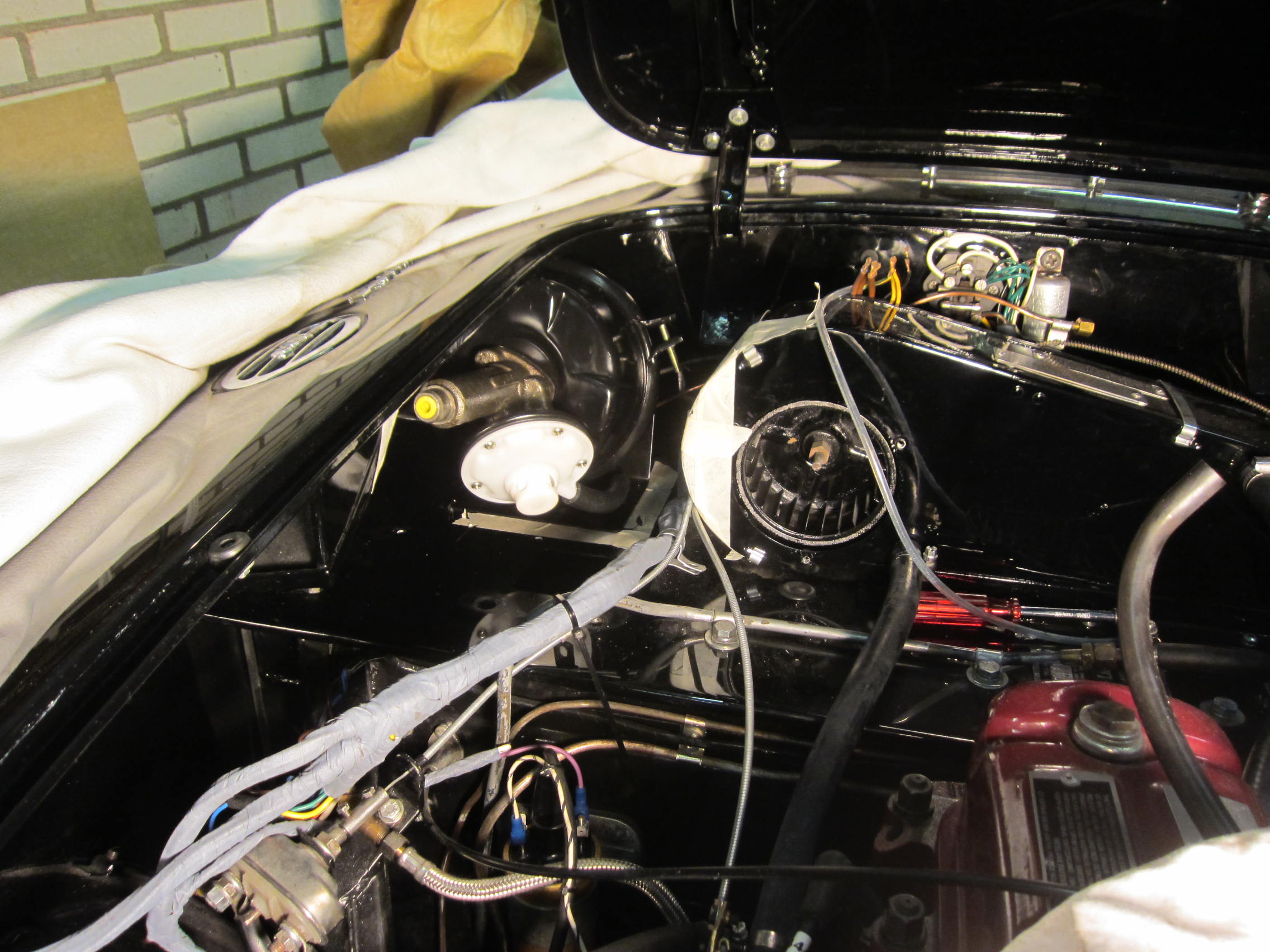

Ik heb een rembekrachtiger aan de rechterzijde op het schutboard tussen ruitensproeier reservoir en spatbord geplaatst(zie foto) Dit was weliswaar geen Lockheed maar een aftermarket exemplaar maar ik vermoed dat de afmetingen niet veel afwijken. De spanningsregelaar is verplaatst naar de andere zijde van de zekeringkast en de kabelboom onder het ruitesproeier reservoir gelegd. Het reservoir heb ik op een kleine verhoging gezet. Al met al zonder grote ingrepen en het kan vrij eenvoudig weer in de oude staat worden terug gebracht. Het is allemaal wel krap met de ruimte maar is goed te doen.
