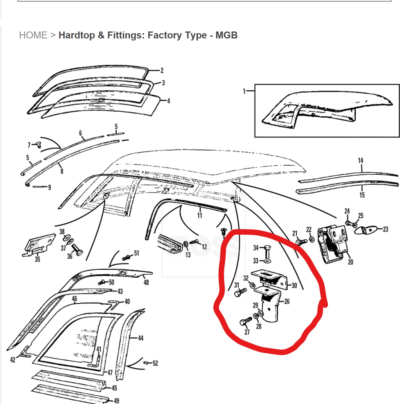

Ik ben op zoek naar wat praktisch informatie rondom het bevestigen van een hardtop op mijn MGB.
Het is mij duidelijk welke bevestigingen ik voor de hardtop dien te gebruiken aan de voor- en achterzijde.
Echter het is mij even onduidelijk hoe nu precies de bevestiging bij de deur/achter de stoelen moet worden aangebracht.
Dient er een beugel/bevestiging te worden geplaatst op de positie van de bevestiging van de softtop (3 schroeven aan elke zijde)?
Waar de hardtop dan vervolgens in valt?
En is het mogelijk om de softtop en het frame te laten zitten?

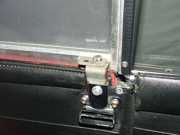

#2Beste Michael, indien het een zogenaamde "works" of factory hardtop is dan is hierbij een tekening.
Onderdeel #30 is aan de hardtop bevestigd.
Beugel #26 in bevestiging steken welke met de drie bouten in de carrosserie is bevestigd, softtop netjes op de juiste manier naar beneden doen.

#4Bedankt voor beide berichten!
Ik heb (nog) geen hardtop, maar nu weet ik alvast hoe het in elkaar steekt.
