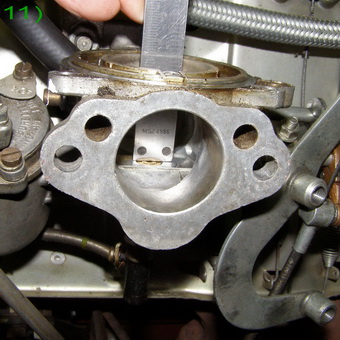

Controle: Luchtfilter en klok verwijderen, sproeier helemaal indraaien, hij moet nu precies gelijk liggen met de zogenaamde brug, zie foto

- 11- sproeier gelijk zetten LR.jpg (65.97 KiB) 2341 keer bekeken
