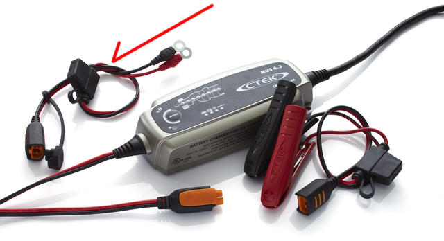

3) Omdat de VARTA C30 een onderhoudsvrije accu is die compatibel met loodaccu's gebruik ik er een intelligente CTEK MXS 3.8 acculader op (ook bij Marinol gekocht, maar anderen verkopen deze ook). Bij dit soort laders zit een speciaal kabeltje om vast aan de accu te verbinden, via een specifieke connector kan je dan die CTEK aan- en afkoppelen zonder het deksel over de accuruimte te hoeven lichten. Wel dat kabeltje door een gat met rubber tule erin voeren, zodat er geen sluitingsgevaar is. Ik heb lang de veel goedkopere Lidl acculaders gebruikt, die zijn regelmatig in aanbieding, maar de CTEK's zijn gewooon de beste die je kan kopen
Die file van de lader en zijn kabeltje(s) wordt ook al niet geaccepteerd door deze site , alleen de foto ervan lukt:
MXS3.8 CTEK lader met hulpkabeltje

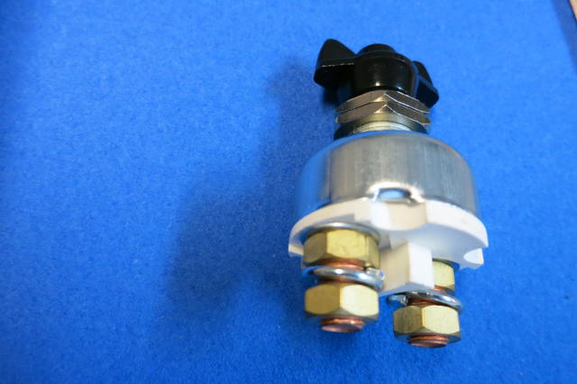

NB Tegelijk met de accuconversie en de extra aangeschafte plastic bak die dan beschikbaar komt voor reserve onderdelen o.i.d. heb ik dat moment aangegrepen om in de minleiding van de nieuwe accu een redelijk geprijsde accuschakelaar op te nemen. Zo kan je voordat je aan de bedrading van de B werkt de spanning snel afschakelen. Of bij winterslaap van de B, de zaak stroomloos maken. De kabel voor de lader zit overigens rechtstreeks op de accu en mijn CTEK gaat na een aantal dagen vanzelf naar een rustbewakingsstand om met regelmatige tussenpozen weer wakker te worden en de accu weer te testen. Dit zou beter zijn voor een accu dan een constante druppellading te leveren, zoals bijvoorbeeld die Lidl laders doen. Accuschakelaar ziet er zo uit:
goedkope onderbrekingsschakelaar
kill switch boot hinge 001.JPG (32.65 KiB) 3344 keer bekeken
