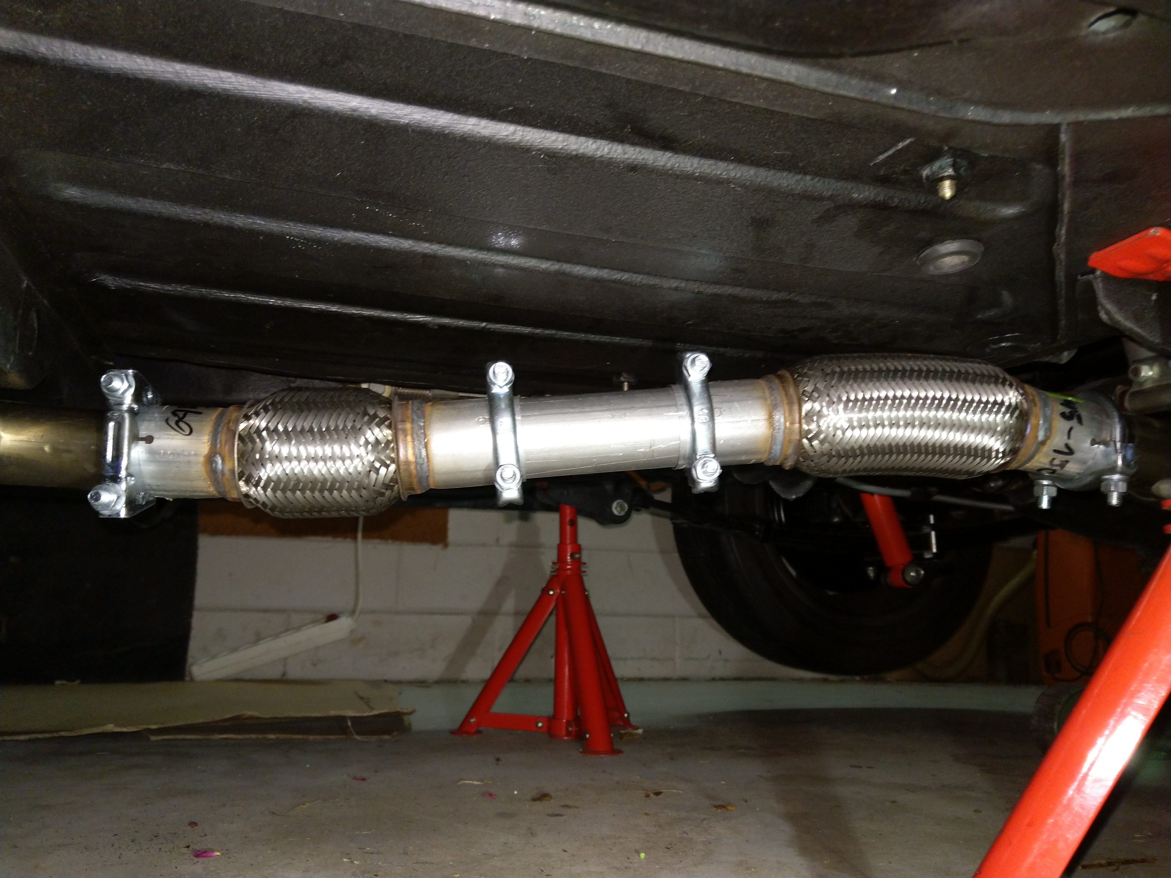

Iemand ervaring met een big bore uitlaat van Bell?
Ik ben deze namelijk aan het installeren, maar kom erachter dat de eindpijp niet past.
Pijp loopt tegen de achteras aan. Als ik hem laat zakken past de middelste klem niet.
Iemand een oplossing of ervaring hiermee?

#3Jaren geleden had ik hetzelfde probleem.
Ik ben er mee naar het plaatselijke landbouwmechanisatiebedrijf gegaan.
Zij hadden allerlei RVS-pijpen op voorraad en na wat uitleg hebben ze met wat buig-, pas- en laswerk e.e.a. perfect op maat gemaakt.

#4Zijn de rubberen achteras begrenzers nog aanwezig? Zo niet dan hangt de as te ver door. Normaal bij een uitlaat wissel is de as omhoog brengen onder het diff.
Speelt dit niet dan kun je pijp waar hij de achteras raakt wat indeuken met een bolkop hamer. Win je zo een cm of meer mee.
Je kunt ook een vierkant plaatje maken met 4 geboorde gaatjes om het middelste ophangpunt te verlagen. Is vrij simpel allemaal.
