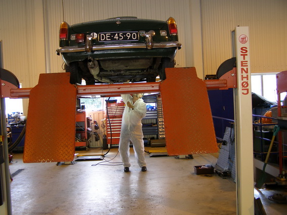

Ik heb dat op een vakantie in Noorwegen gehad. zo sterk dat ook de startmotor na het starten gewoon bleef doorlopen.
De solenoid ter plekke open gemaakt maar de punten waren helemaal ingebrand.
MG startmotoren lagen niet op de plank in het Noorse fjordengebied, dus dat was de enige keer in 20 jaar dat de MG op de trailer van de ANWB naar huis is gekomen.
