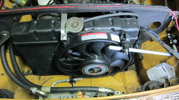

Gefeliciteerd: dit ziet er uit als een Kenlowe fan met zijn beugels hoewel de fabrikant al een paar jaar geleden gestopt is met levering aan consumenten! Naast de beugels moeten er ook diverse bouten bij zitten waarmee die beugels aan zowel de wagen als de fan worden vastgezet. Zit er ook een thermostaat bij? De vroeger Kenlowe's kenden een continue instelbare thermostaat, de latere, electronische kende slechts enkele temperatuurniveaus en was ook minder betrouwbaar. Gelukkig zijn er naast de peperdure instelbare thermostaten van Revotec ook prima thermostaten uit China te bestellen, wel altijd een relais tussen plaatsen!

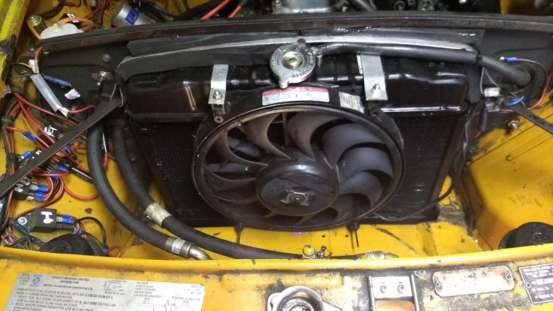

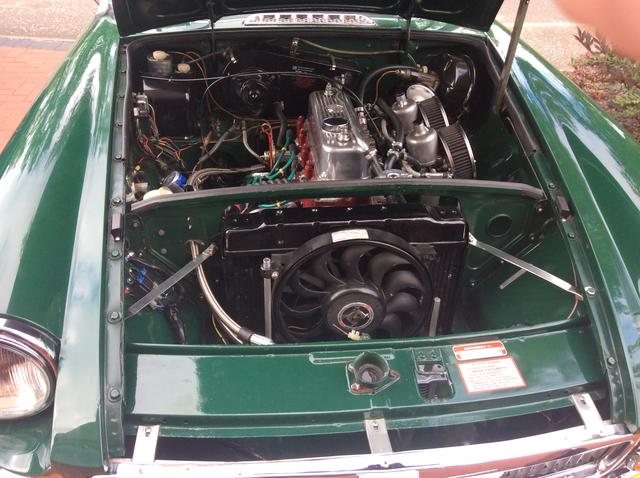

Zelf heb ik deze "pusher" of blazende fan eerst met die beugels vastgezet, maar sinds een motorvervanging ben ik overgestapt naar een combinatie van strips naar de radiator surround en twee speciale tiewraps door de radiator kern heen. Ik zal proberen zo wat foto's bij te voegen van deze vroegere beugelopzet en de huidige met eigen beugeltjes (die tiewraps door de kern heen zaten er vroeger ook bij). De meeste foto's zijn van mijn eigen B, maar één foto van een andere MG bezitter van de MGExperience site zit er ook bij

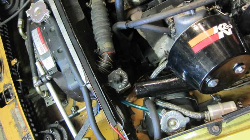

De eigen eerdere opzet met beugels

De huidige opzet
De huidige opzet

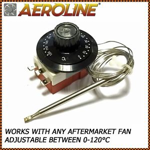

Een goedkope thermostaat uit China

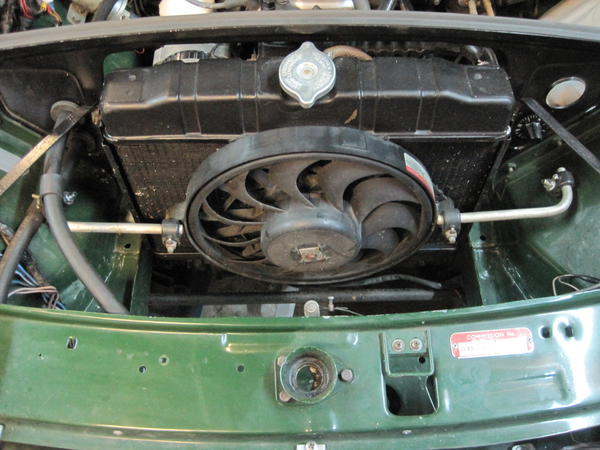

Zoals Kenlowe het ooit bedoeld had
Ik heb nog wat montagemateriaal over, omdat MOSS me ooit twee keer dat toestuurde en ik dat niet hoefde te betalen of terugsturen. Bouten heb ik niet over, maar beugels wel en die electronische thermostaat gebruik ik niet omdat hij snel kapot zou gaan. Die speciale tie-wraps voor door de radiator heen en die Chinese thermostaat kan je overigens los aanschaffen op de Houtendag bij de Accuspark stand. Zelf heb ik die Aeroline thermostaat rechtstreeks uit China laten komen voor zo rond de €20 bezorging incluis en heb er een beugeltje op gezet voor montage tzt, want die zat er niet bij (de Kenlowe T-stat heeft die er wel op zitten)
Let niet op mijn extra bijgeplaatste expansievat van de latere wagens, die staat verder los van de fanconfiguratie.....

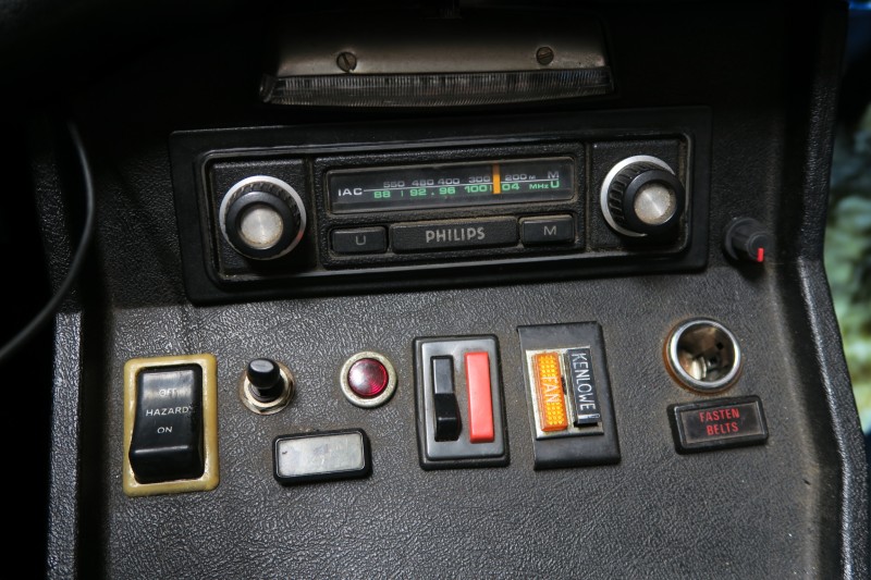

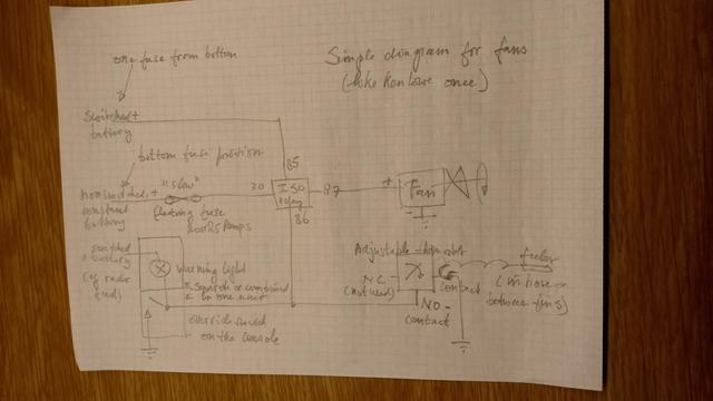

Als je nog wat tips over de schakeling van het geheel (relais, zekering, activeringsschakelaar om de thermostaat te overrulen en een signaallamp ) moet je het maar zeggen.
Kenlowe leverde ooit die schakelaars met ingebouwd lampje, dat zal nu wel niet meer zo zijn. Zie mijn foto van de console met zo'n Kenlowe schakelaar erop
Console met Kenlowe schakelaar en lampje
En het schema dat ik gebruik (slecht leesbare smartphone foto helaas)
Wat slecht leesbaar diagram

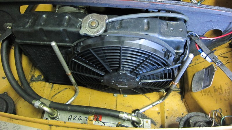

Inderdaad een vreemde methode John, ook al omdat die Kenlowe fans behoorlijk krachtige motoren hebben, dus het schudt al snel heen en weer. Op mijn laatste foto zie je de beuges verticaal staan, ik heb er ook nog wel een waarbij zij horizontaal zijn gemonteerd en de voorbeelden uit mijn eigen vroegere opzet zitten daar qua beugels wat tussenin. Uiteindelijk heb ik dus na vele jaren voor een beugelloze opzet gekozen.
Beugels naar beide zijden van de wagen

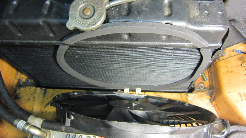

Nog één tip was ik vergeten: je moet een voldoende dikke schuimrubber strip tussen radiator en fanomtrek plakken, want anders blaast er teveel lucht zijwaarts weg. Zie
De strip tussen fan en radiator
Dit was overigens nog voor een Revotec fan, die ik achteraf gezien te lawaaiig vond en niet meer gebruik, zie ook hier die oude beugels
Een eerdere Revotec met Kenlowe beugels!

Ik zie wel dat er (nog steeds) geen schuimstrip tussen radiator and het radiator scherm zit. Die open blijvende rand vermindert de luchstroom door de radiator heen als de wagen sneller rijdt :-(
Ooit had ik die schuimstrip ook niet meer, ze verteren na een aantal jaren, maar mijn foto getiteld "de huidige opzet" laat zien dat je zo'n rubber strip op de radiator kan vastlijmen en zelfs met een alu strip zekeren

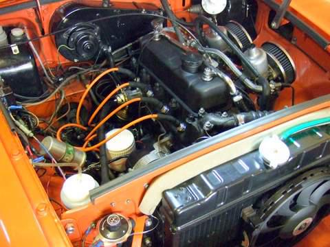

Hier een foto van één van de weinige MGB's waarin nog een originele schuimplastic strip gemonteerd zit, dan wel een nieuwe uit ermee overeenkomend materiaal gemaakt
Kennelijk heeft de eigenaar ervan de Kenlowe op 4 punten aan de radiator vastgemaakt met gebruik van afstandblokjes
originele plastic schuimstrip

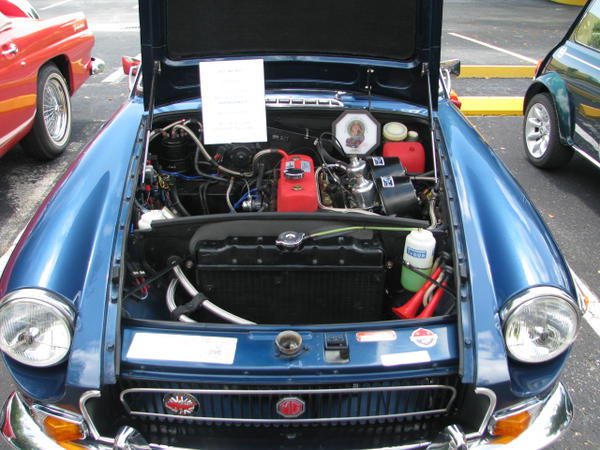

en hier nog een met zwarte strip
nog zo een, nu zwart
Uit mijn foto blijkt dat ik een ander, breder hittebestendig materiaal heb gebruikt om deze brede opening te dichten. Kan daarom ook beter tegen de luchtdruk in het compartiment vóór de radiator dan de OEM strip
