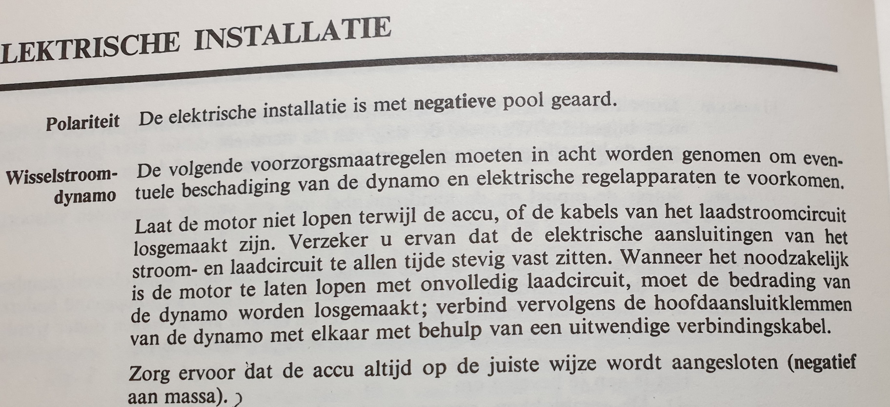

Vraagje: Kan een wisselstroom dynamo schade oplopen wanneer hij wel draait (door de motor aangedreven) maar niet op het elektrische circuit is aangesloten. Alvast bedankt voor de reactie!
Harrie van Winsen
Re: Wisselstroom dynamo
#2Ja, dat kan.
Ik weet niet precies wat.
Maar in het instructieboekje voor model 1969 een van de eerste jaren van de wisselstroomdynamo wordt er uitdrukkelijk voor gewaarschuwd.
#3Als de alternator (de officiële term voor een "wisselstroom" dynamo, die toch echt gelijkstroom genereert) draait zonder dat hij op de accu aangesloten is kan hij inderdaad zwaar beschadigd raken.
Het regelcircuit op de veldwikkeling van de rotor zal dan namelijk niet goed werken en dat kan tot interne overspanning en dus doorslag op de diode matrices en de overspanningsbeveiliging leiden.
